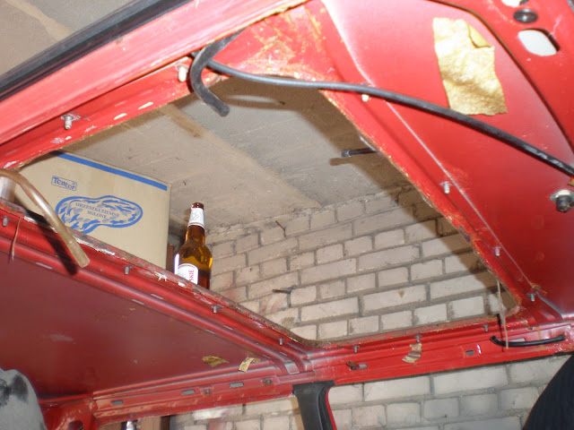

Jeśli dobrze pamiętam ostatnie zdjęcia tu wklejane obu daszków to całe wzmocnienie znajduje się jedynie wkoło wnęki szyberka. Wiec myślę że blacharz który wie co robi będzie wiedział jak się do tego zabrać. Co do uszczelniania rynienek. Poza zgrzewami jest tam masa uszczelniająca. Nie widzę problemu położyć tam nowej warstwy. Innym problemem mogą się okazać te dzyndzelki do mocowania plastykowych listew. To cholerswto malutkie i w razie uszkodzenia można dostać szewskiej pasji przy próbie odtworzenia. spineyes.gif
> do tego zabrać.
Tak ale nie wiem czy też wzmocnienia boczne trochę się nie różnią z racji poprowadzenia tam odpływów. Ale być może wszystko jest tak samo. Nie chcę wprowadzać w błąd.
> No nie wiem. Odkopać tamte foty by wypadało i się przypatrzeć.

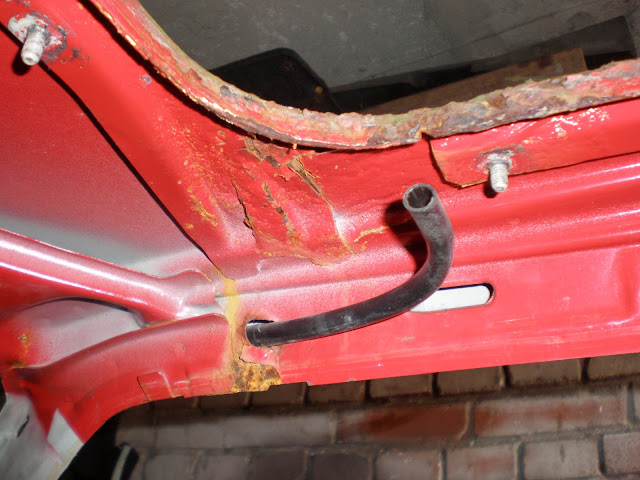

tu macie takie dwa zdjecia z mojego starego
no i wężyki trzeba poprowadzić w słupkach, tylko gdzie one wychodzą? nigdy tego nie widziałem 270751858-jezyk.gif
Wężyki to jest jakieś popier**** rozwiązanie, bo one właściwie to nie robią za odpływy tylko chyba za odpowietrzenie. Dwa wychodzą mniej więcej na wysokości dolnego zawiasu drzwi, ale są w środku słupka A i nie są wyprowadzone na zewnątrz, pozatym końcówka węża jest taka dziurkowana (perforowana czy jak to się nazywa), pozostałe dwa wychodzą w tylne błotniki, też nie są wyprowadzone na zewnątrz i końcówki wyglądają tak samo.

Czyli skoro nie robią za odpływ wody to możnaby je teoretycznie pominąć?
robią za odpływ - jeśli faktycznie kończą się tam gdzie opisano wcześniej to woda ścieka do słupka a potem wypływa na zewnątrz otworami w progach
pozdr
Robią ale tylko wtedy gdy np. szyber jest uchylony i zacznie padać deszcz lub coś w tym stylu. Normalnie to szyba jest dociśnięta do uszczelki na rancie i nie ma tam jak woda się dostać jeśli uszczelka jest OK.
> pozdr
U mnie tak się kończą jak mówię i na bank nikt tego nie przerabiał. A woda nimi nie ścieka raczej, bo jest tak jak napisałem w odpowiedzi dla JFK.
