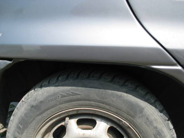

Oto obiecane fotki. Jakość niska, bo wykonane telefonem, ale myślę, że sporo wyjaśniają.

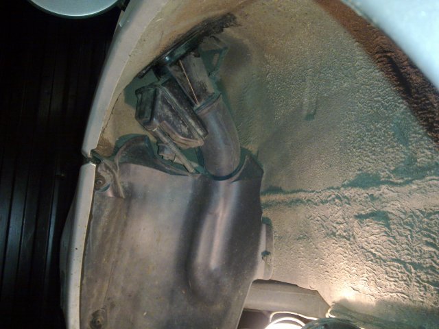

Zamontowałem. Zeszło mi prawie dzionek spineyes.gif ale i nie umiem szybko pracować zwłaszcza gdy robota jest bardziej koncepcyjna niż fizyczna. Jedna strona wyszła mi trochę gorzej druga trochę lepiej ale generalnie jest ok.
Nadkola przyszły takie.
2x15zł smile.gif więc naprawdę koszt symboliczny. Wykonane są podobno z ABS + PCV. W każdym razie ładnie się dopasowują pod wpływem temperatury. Ja używałem elektrycznej dmuchawki ale wydaje się, że nawet suszarka do włosów da radę bo bardzo łatwo miękną. A wtedy można łatwo sobie modelować i dopasowywać nadkole do wnęki.
Trzeba usunąć oryginalne pseudo nadkola. Wtedy można wykorzystać oryginale punkty i śruby do zamocowania nowego nadkola.

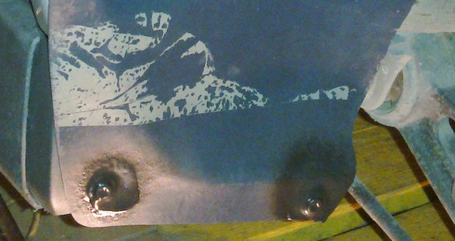

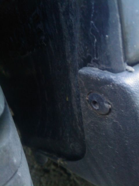

Mocowanie do rantu wymyśliłem jak na fotce. Tzn zastosowałem klocki grubej gumy przykręcone na wkrętach do nadkola.
Do separacji rantu nadkola od rantu błotnika tak jak planowałem zastosowałem piankę polietylenową na kleju. Nie chłonie wody jest czarno-grafitowa i ładnie się zlewa z nadkolem.
Tak wyszło. Mocowanie z drugiej strony to wkręcone w oryginalne plastiki dwie grubsze śruby z podkładkami.
Na koniec psyknąłem na wszystkie śruby czarnego barana.
Mam nadzieję że te czynności ograniczą chęci rudego na pożarcie mojego pojazda.
