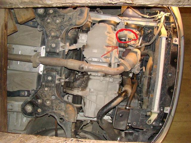

Cześć.
Zrobiłem fotkę czegoś co mnie intryguje pod autem.
Nie wiem co to i mam wrażenie, że tam była jakaś osłona ...
Foto ze strony drzwi kierowcy
Pomóżcie ...

Zaznacz na zdjęciu o co Ci chodzi bo IMO wygląda tak jak powinno.
Pozdrawiam BAS

Odpowiadam Tobie, bo pytaniem kolejnym...
Arkusz ryflowanej blachy aluminiowej dumnie zwanej ekranem termicznym gdzie się kończy gdzie zaczyna?

AAAA, przemęczenie powoduje, że wydawało mi się, że jest tam ta wytłoczka.
Pozdrawiam BAS
> o ten element chodzi ...
> http://i2.fmix.pl/fmi1425/560c4af000129a4b4ea1c164
lącznik elastyczny czyli plecionka - w każdym samochodzie jest i lączy część sztywna (kolektor wydechowy i katalizator) z częścią "pracującą" układu wydechowego czyli rurami i tłumikami (pracują bo sa podwieszone na łącznikach gumowych)
> czy pierwsza fotka nie ma zrobionego odbicia lustrzanego?
a co tam ma być odbiciem lustrzanym ?
ok - jeszcze raz się przyglądam i ... jest ok - myślałem, że IC jest w miejscu chłodnicy OIL pad.gif
a gdzie ty tam chłodnice oliwy widzisz
jest, jest. ten dziwnt dings do którego dochodza dwie gumowe rurki i przylega do niego filtr, to chłodnica oleju w JTD'ku

ty chyba chłodnicy oleju w jtd`ku nie widziałeś
to co to Twoim zdaniem jest
przepływa tym ciecz chłodząca jest to więc chłodnica, marna bo marna , ale chłodnica

no na pewno nie chłodnicą
chłodnica w jtd wygląda podobnie do tego
zdjęcie zapożyczone z netu

Czyli rozumiem, że wszystko OK.
Dziękuję.
