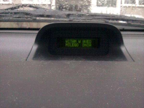

ja zdecydowanie mogę polecić tego typu zegarek (wyświetlacz jest identyczny jak mój choć płytka wygląda inaczej - nie mogę znaleźć dokładnie identycznego jak mój - choćten ma te same funkcje)- zamontowałem w aveo (nie wiem jak możliwość upchnięcia w laczku) - z efektu jestem bardzo zadowolony - jak będziesz chciał wrzucę fotki

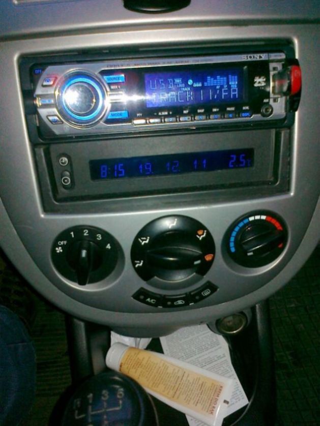

Witam ja również miałem ten sam problem z zegarkiem. W końcu się wkurzyłem i wyjąłem płytkę wyświetlacza, a w to miejsce wkomponowałem wyświetlacz od czujnika cofania. A żeby nie być bez zegarka to przerobiłem TIDa z Astry 1 i wstawiłem go w schowek pod radiem. Działa wyśmienicie, teraz ma zegar i termometr zewnętrzny. Pozdrawiam

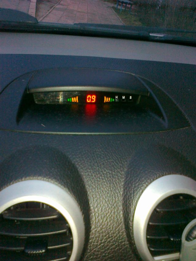

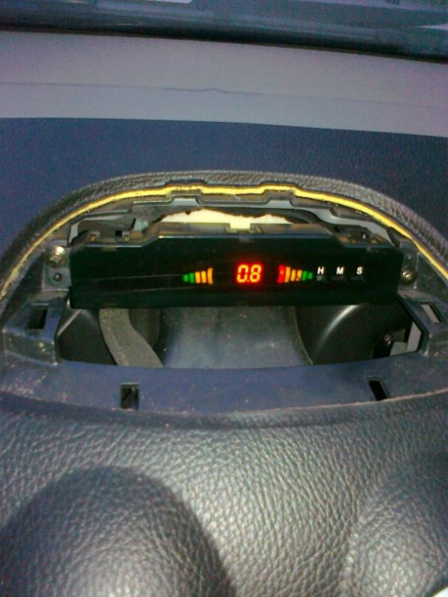

Kupując Lacetti denerwował mnie brak termometra zewnętrznego i działający brak chce zegarek, tak więc skorzystałem części Astry, która kiedyś jeździłem. TID z ASTRY I prawie idealnie psuje do schowka wystarcz go trochę przeszlifować ok 2mm po bokach. Oryginalnie wyświetlacz był trójdzielny więc wyciąłem trochę ramkę i efekt jest jaki jest. Całość zamierzam jeszcze przykryć 2mm pleksą . Do tego podłączyłem oryginalny czujnik temperatury z opla i wszystko działa cacy. Jeśli chodzi o czujnik cofania to wybebeszyłem wszystko z obudowy zegara i wkleiłem do środka płytkę wyświetlacza czujnika . Myślę, że całość prezentuje się całkiem fajnie. Nie poruszam się na tym forum jeszcze dobrze ale udało mi się wkleić w kilku odpowiedziach fotki. Pozdrawiam.

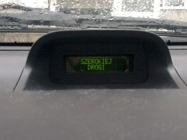

No nawet nieźle wyszło, chociaż ja jednak wole swój komputer pokładowy, który ma czego dusza zaapragnie (łącznie z zegarkiem) i jest idealnie doapasowany do tej obudowy. No ale to jest trochę większy koszt (choć na pewno bez prównania z ceną fabryczną - o ile by istniał)

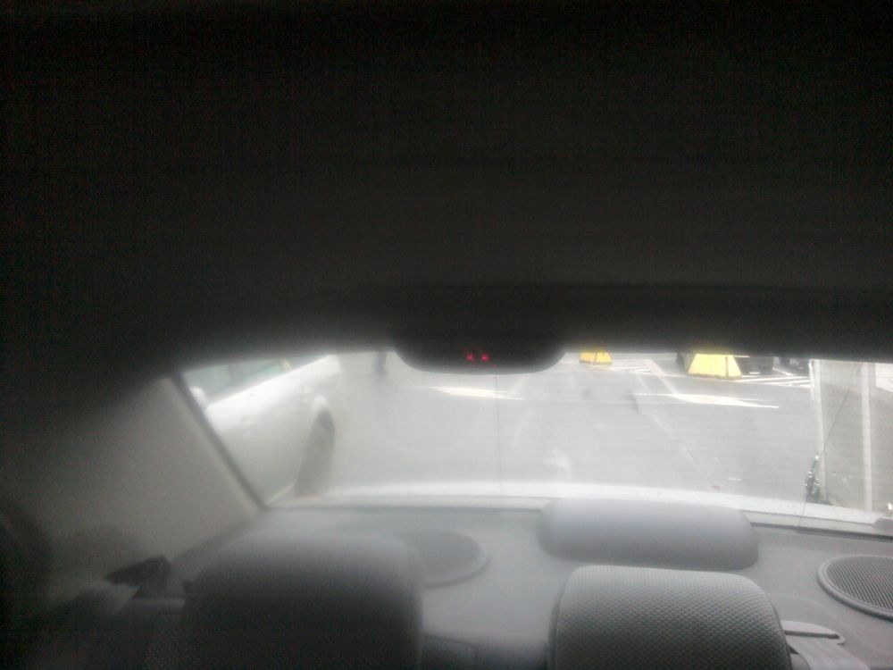

Mnie też się podoba, choć dla mnie jedynym słusznym miejscem na LCD od czujnika cofania jest tylna podsufitka. Nie wyobrażam sobie cofać i patrzeć się na konsolę. Jednak wolę patrzeć przez tylną szybę a wyświetlacz mieć asekuracyjnie (choć nie zakładałem jeszcze tych czujników, póki co leżą smile.gif).

też tylko taki bym montował, np. tu jest:

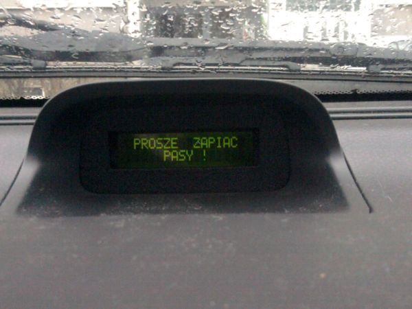

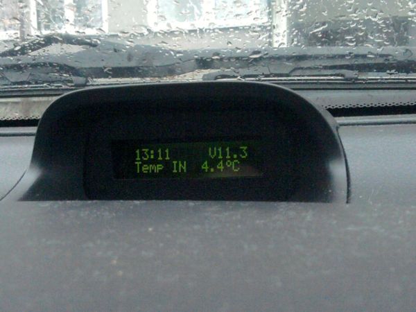

jestem z powrotem - niestety moje 4 miesięczne "małe coś" wink.gif nie pozwala mi na regularne wizyty na AK.
W załączeniu parę fotek

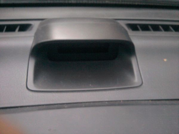

zdecydowanie się zgadzam - IMO najlepszym miejscem jest podsufitka - polecam takie miejsce montażu (foto w załączeniu)
