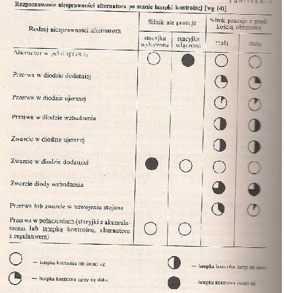

Żarzy się kontrolka ładowania, zmierzone napięcie na aku podczas ładowania na biegu jałowym 12.4 V. Alternator czy regulator napięcia?

Może być regulator (najczęściej) ale bywa także że padnie jedna z diod. Starczy wpiąć się z oscyloskopem w wyjście alternatora i wszystko zrobi się jasne smile.gif
ewidentnie diody do wymiany.
