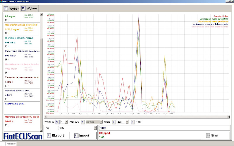

ps.
EGR jest sprawny, wyczyszczony w sierpniu i jest założona blacha z czterema otworami
z doładowaniem i turbo chyba też wszystko OK:
Co o tym sądzicie?

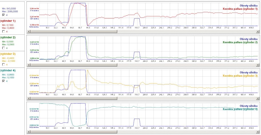

> Mam parę trendów z Cromy , ale robionych przy prędkości jałowej .
A możesz wrzucić w tym wątku?
thx

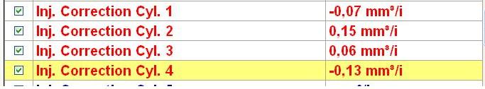

Wygląda na to, że mogę zameldować - problem został rozwiązany
Cała operacja odbyła się w WRM Serwis , a polegała na:
- wyciągnięciu wtrysków;
- teście, sprawdzeniu na specjalistycznym stanowisku pomiarowym;
- rozebraniu i wyczyszczeniu końcówek wtrysków.
Po całej operacji korekty wyglądają następująco:
Na całe szczęście dla mojego portfela wystarczyła operacja czyszczenia mechanicznego (czyszczenie środkiem LM dodawanym do paliwa nie przyniosło zauważalnego rezultatu).
W tej chwili silnik pracuje równo i ciszej na biegu jałowym. Wkręca się również lepiej na obroty w przedziale od jałowych do 2krpm yikes.gif

> Nie wytrzymał! ...mówiłem, pojeździj ze 3 dni i dopiero sprawdź korekcje,... nie wytrzymał...
a że silnik inaczej pracuje, to musiałem zobaczyć jak to pokazuje FES na biegu jałowym biglaugh.gifbiglaugh.gif
ps.
jeszcze raz dzięki za dobrą robotę

A możesz zapodać logi obecnie? Tak z ciekawości chciałbym obejrzeć smile.gif
z dziś
