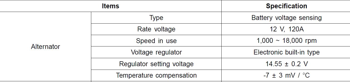

Tak a propos - zobaczcie parametry altka z instrukcji:
14, 75V i 18000 obr/min? yikes.gif
I co w tym dziwnego? Przecież to są obroty dopuszczalne alternatora i wcale nie znaczy, że muszą być w danym aucie osiągalne. Trzeba zobaczyć jakie jest przełożenie silnik-alternator...
