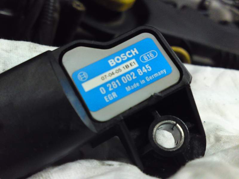

Mówimy o tym maleństwie przykręconym 1 śrubką, umiejscowionym na wysokości cewki zaworu EGR?
Takie malenstwo to moze nie jest, ale siedzi niedaleko EGR'a.
U mnie tak wyglada.
> U mnie tak wyglada.
Tak jak i u mnie. Też to ostatnio wyjąłem i oczyściłem ale nic to nie dało. Jeżeli to faktycznie kosztuje 500 zł to wymieniać w ciemno jest bez sensu. Najlepiej jak by się dało na próbę (np. od sprawnego silnika) wymienić i w tedy sprawdzić czy coś to dało.
U mnie to bylo zarosniete syfem prawie na rowno
> U mnie tak wyglada.
