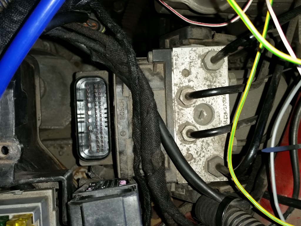

Pompę hamulcową mam taką jak tu jest opisane (nie mam żadnej naklejki), ale czarny dekiel dochodzi do wtyczki z kilkoma rzędami styków.
> Mam " kosiarkę" i od nowości ma ASR.
Witaj czy twoja pompa hamulcowa wygląda tak jak ta załączona tutaj?
Nie zciągałem obudowy akumulatora ale wygląda na 99% na identyczną.
Dzięki za info, teraz to dopiero zacznę drążyć czemu to nie działa:(
