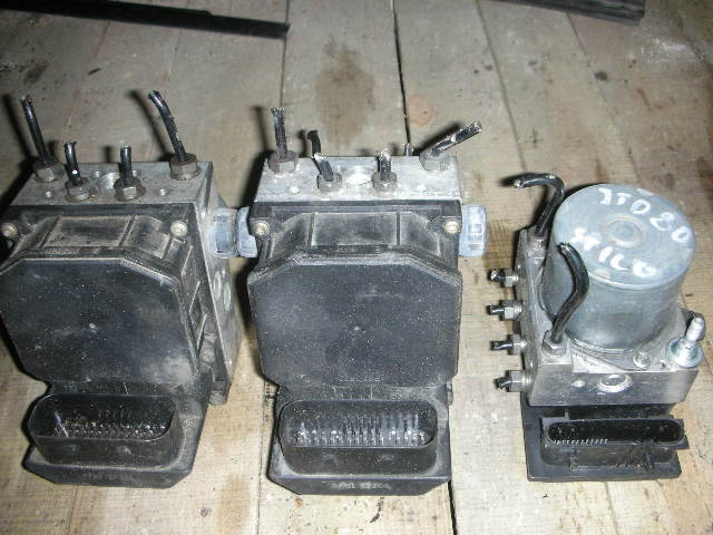

Pompa ABS z ASR ma większą przednią plastikową obudowę (dłuższa, sięgająca pod złącze) musi pomieścić 4 zaworki więcej, co do pompy hamulcowej nie trzeba wymieniać, ale nie będzie działać HBA czyli asystent nagłego hamowania, gdzie przy asr jest mechaniczny właśnie w pompie hamulcowej, przy esp elektronika przejmuje to zadanie i pompa jest taka jak w wersji z samym abs, tylko przewody hamulcowe i gwinty do ich zakręcenia są większe i tu jednak wymiana jest bardzo wskazana (podobno przy niskich temperaturach jest to istotne przy esp).

popatrzcie na czujnik z tyłu pompy, ten czarny trzpień z tyłu, to jest charakterystyczne dla ESP, występuje tylko przy ESP i musi być, uwaga bo na allegro pełno jest pomp z opisem ESP, a ESP oczywiście nie mają - brak tego czujnika=brak ESP.
Jeszcze trzeba popatrzyć jak obecna pompa ma łączenia przewodów, bo były różne i trzeba kupić z tak samo rozmieszczonymi otworami na przewody hamulcowe.

Zapodaj zdjęcie pompy, węższe a dłuższe gniazdo niż na tych zdjęciach? jeśli tak to 8.0 powtarzam czujniki muszą być, nie ma - znaczy jest tylko ASR, bo rozumiem że przycisk ASR na tunelu obecny?

Węższe i dłuższe, naklejka na pompie ESP, pompa hamulcowa taka jak na fotce kilka postów wyżej. Dodatkowo na naklejkach jast miedzy innymi VEDYNCON i GRUPPO DI POTENZA (10" - BOSCH) X ESP.

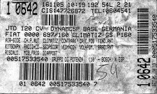

Wszystko gra, wersja BOSCH 8.0 VDC znaczy masz ESP, jak masz FES to podłącz się do ABS takiego jak wyżej napisałem, w parametrach będziesz miał kąt skrętu, czujnik prędkości kątowej, czujnik przyspieszenia bocznego, czujnik przyspieszenia wzdłużnego, czujnik ciśnienia.
Wynika z tego najprawdopodobniej, że JTD to 5.7, a MJTD to 8.0

W weekend sprawdziłem, jaką pompę mam fabrycznie zamontowaną. Mam układ wyjść przewodów hamulcowych w jednym rzędzie. Przejrzałem allegro i takich pomp nie ma za dużo w ofercie, a tym bardziej nie jestem w stanie określić, które z nich mają ASR.
Czy mógłbyś wskazać, jak wygląda pompa ABS+ASR, która pasuje do mojego samochodu?
Poniżej zamieszczam zdjęcie mojej pompy:
No to jest problem, nie wiem co to za pompa, z którego rocznika masz samochód? zrób zdjęcie gniazda (piny) po odłączeniu wtyczki, to powinno wyjaśnić jaki masz system.
Auto jest z marca 2004r. Zdjęcie gniazda zrobię, ale w kolejny weekend, bo Stilo stoi w Gliwicach.
Znalazłem chyba taką samą pompę, tylko z ESP (nie wiem, jak PINy w gnieździe).
Pytanie: czy montując taką pompę można aktywować jedynie ASR olewając zupełnie ESP? Czy komputer nie wywali błędów o niesprawnym ESP?

Nie da się, jeśli jest ASR/ESP to nie włączysz samego ASR, ponieważ brak czujników spowoduje wyłączenie ASR/ESP zostanie tylko ABS. Wygląda że masz nowszą wersję, ale to jak zdjęcie pinów zrobisz, w 8.0 chyba nie było samego ASR, jak już to albo ESP albo ABS.Przynajmniej w elearnie jest info, że samochody po podaj 06/2003 jeśli mają asr to mają również zawsze ESP, czyli znaczy że nie da się dołożyć samego ASR.
Jeśłi to jest 8.0 to pozamiatane, znaczy trzeba wymieniać w najlepszym przypadku wtyczkę, bo pinologia jest inna (dużo więcej styków z ESP, zobacz w elearnie jest wszystko pięknie opisane, włącznie z pinami).

Kolego morfeuszpb jestem bardzo wdzięczy za poruszenie tematu dołożenia ASR/ESP do stilonka. Mam małe pytanie bo do końca nie rozumiem... czy wąska wtyczka w pompie ABS determinuje centralkę w wersji 8.0? czy niekoniecznie?
Drugie pytanko nawiązuje do obowiązkowego czujnika ESP w przypadku pompy z ESP, o którym pisałeś na początku wątku. Znalazłem na Allecena pompę z wyprowadzeniami zgodnymi z moimi lecz nie widzę czujnika ESP, czy mógłbyś zerknąć i powiedzieć czy ona ma esp czy nie?
Moja pompa:
Pompa z Aledrogo:
Z góry dziękuję za pomoc.

No to w Stilo bardziej pokombinowane niż w Bravo. Widać wyciągnęli wnioski, a fakt że w Bravo ABS był w każdym aucie od początku produkcji, więc część instalacji już jest.
Tak, wąska z ESP 8.0, czy bez ESP jest tej samej długości co z ESP to nie wiem

Według naklejki ma ESP, jest to właśnie 8.0 i pewnie czujnik ciśnienia jest zintegrowany w środku.
Centralka abs 8.0 ma w wersji z ESP 46 pinów, a sam abs 26 pinów ale piszę to z tego co wyczytałem z elearna.
Wszystko co opisałem wcześniej tyczy się wersji 5.7 i zostało to praktycznie zrobione przeze mnie, natomiast przy 8.0 to w moim przypadku tylko teoria i wiedza z elearna więc w tym przypadku w 100% pewny nie jestem.
Drodzy koledzy, z przykrością informuję iż wąska wtyczka jednoznacznie determinuje wersję 8.0 centralki ABS. Podłączyłem dzisiaj mojego stilo pod FES i łączy się z ABS 8.0 - niestety.
