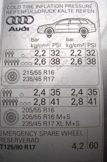

Mam taka fajna wlepke grinser006.gif I rozmiary opon sa wpisane rozne. Co mnie zastanawia to fakt, ze sa podane opony 215/55 R16 oraz 205/55 R16. A przeciez to nie sa zamienniki wymiarowe wzgledem siebie. Tak czy siak, na lato jak najbardziej pasuje oponka 235/45 R17
> Mam taka fajna wlepke I rozmiary opon sa wpisane rozne. Co mnie zastanawia to fakt, ze sa podane
troche dziwnie... pewnie takei sa homologowane, ale jak piszesz zamiennikami nie sa. Pewnie wystepuja w roznych wersjach twojego auta.
IMO najlepiej by sie jezdzilo na 215/55 tyle ze to sa 16". 235 to troche przerost formy nad trescia do tego auta, ale za duzego wyboru nie masz przy 17" tongue.gif
Ja mam jeszcze gorzej bo mam jeden rozmiar do 16" i jeden do 17", ale przynajmniej profil jest sporty: 215/60 wink.gif
Jeden z kolegow na sasiednim kaciku napisal, ze passaty wychodziły na obu tych oponach fabrycznie i były stosowane zamiennie - na stalówkach dawali 205, a na alu 215 zlosnik.gif
