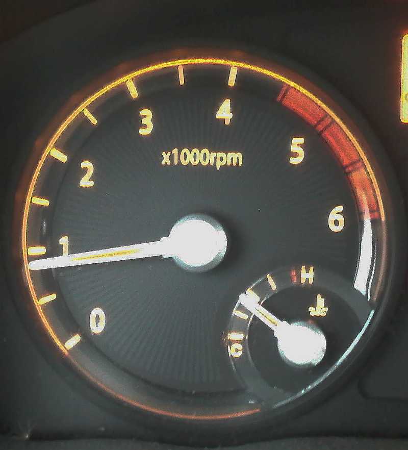

Postanowiłem sprawdzić, jak nagrzewa się mój silnik 1,5CRDI w Kia Rio II za pomoca komputerka Turbogauge. Odczytuje on m.in. temperaturę płynu chłodzącego poprzez ECU, który z kolei przetwarza sygnał z czujnika temperatury. Czujnik ten jest podwójny - ma 2 termistory - jeden dla ECU i jeden dla wskaźnika pod obrotomierzem. O ile na początku mniej więcej jakoś to działą - strzałka wskaźnika rusza w górę od ok. 50C, mija drugą kreskę przy ok. 64 C i potem od około 75C juz nie idzie dalej mimo że TG pokazuje wzrost temperatury.
Jak się silnik nagrzeje to zaczynają się robic dziwne rzeczy - temperatura (TG) podczas jazdy oscyluje od 81 do 89C, a strzałka miernika analogowego stoi w miejscu. Czyli jakby średnia temperatura wynosiła 85C. W opisie silnika jest napisane, że termostat powinien zacząć otwierać się przy 85C,a pełne otwarcie powinno być przy 100C. Po zakończeniu jazdy (temperatura otoczenia około +2C) stwierdziłem jeszcze, że zbiorniczek wyrównawczy jest zimny. Na forum VW Golf przeczytałem, że silniki diesla z turbodoładowaniem powinny mieć temperaturę roboczą oscylująca wokół 90C.

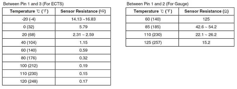

I jeszcze schemat czujnika temperatury

BTW zobaczcie opis u góry i porównajcie ze schematem - ktos się chyba rąbnął zlosnik.gif
Czujnik temperatury do wskaźnika jest tak zrobiony, że w pewnym przedziale temperatur ma stałą oporność. W astrze było widać na wskaźniku moment otwarcia termostatu, w japońcach zwykle nie widać.

No jak to? Przecież w tabeli sa podane wartości rezystancji przy różnych temperaturach i jest ona jak widac zmienna. Istnieje w ogóle taki termistor o parametrach o których pizesz? yikes.gif

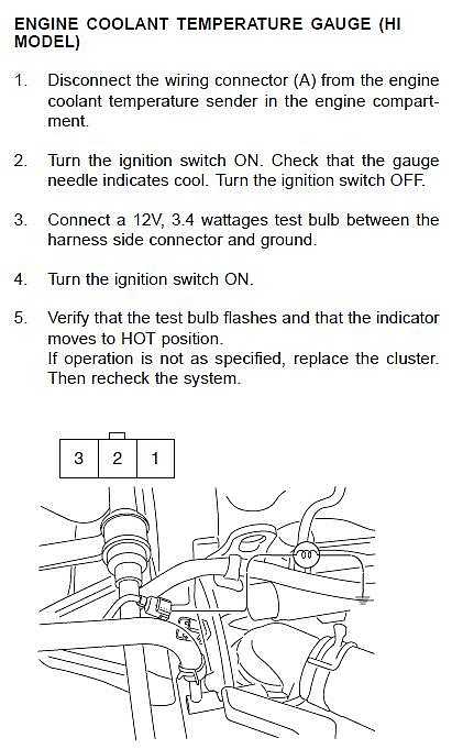

W serwisówce jest podany sposób testowania wskaźnika za pomoca żarówki 12V/3,4W:
Sygnał z czujnika jest doprowadzany do duzego układu scalonego, który ma odpowiednie wyjścia na poszczególne wskaźniki. IMO ten scalak powinien robic jakąś linearyzacje wskazań, ale jak widać tak nie jest, przynajmniej w przypadku miernika temperatury
