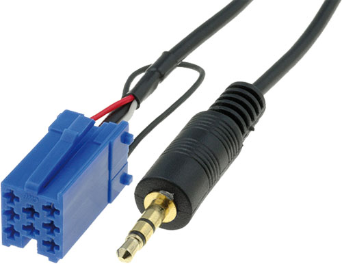

Posiadam AD182H, które jak wiadomo ma sterowanie CD. Pytanie brzmi, czy tego typu przejściówka wystarczy do podłączenia odtwarzacza mp3? Gdzieś czytałem, że w radiu musi być AUX, ale jeśli jest sterowanie CD to nie wystarczy?
Radio POZWOLI się przełączyć na AUX po zmostkowaniu 2 pinów w tej niebieskiej wtyczce. Kup, podłącz i zobacz czy się przełącza (przyciskiem Source). Jak nie, to powiem Ci, które piny musisz zmostkować. palacz.gif

O! To ja tu wypytuję o CD i inne zmieniarki a tu można taki myk zrobić?
Czemu nie pisaliście cfaniaczek.gif Już kupuję przelotkę i podpinam mp3-kę cool.gif
tam widać że już są jakieś dwa piny zmostkowane tylko nie wiadomo czy dobre jak to u chińczyków ;D
> Czemu nie pisaliście Już kupuję przelotkę i podpinam mp3-kę
Ja miałem ten diwajs i jednak wybrałem zmieniarkę. Zmiana utworów działała z kierownicy i w ogóle lepiej było grinser006.gif Jak miałem podpiętą mp3kę Pentagrama to głośność na mp3 nie mogła przekroczyć połowy skali bo zaczynały się trzaski jak ze zdartej płyty. Jak podpinałem telefony Nokia to podobnie za to Sorry Ericsson mógł naparzać na maxa i grało ładnie zlosnik.gif W pozostałych przypadkach- dla mnie był za cicho palacz.gif Nie mam pojęcia skąd ta zależność wynikała.

Z czułości wejścia liniowego w radiu. Miałeś po prostu przester bo wyjście słuchawkowe to jednak nie liniowe...

Każdy słucha na innej głośności, u mnie zawsze radio gra i na skali mam 4 lub 5, bardzo rzadko 6. Wystarczy do dobrego odbioru z mp3?

sa emulatory zmieniarek - na karcie SD robisz folderki CD01, CD02 ..itd w kazdym do 100 utworow
podpinasz skrzyneczke jako zmieniarke - wkladasz kate i bam - radio widzi zmieniarke - dalej normalnie
IMHO najlepsze (nienajtansze frown.gif ) rozwiazanie problemu MP3 - zadne transmitery, kabelki, przejsciowki
nic sie nie plata, a jak ktos ma sterowanie w kierze to juz wogole musi miec smile.gif
