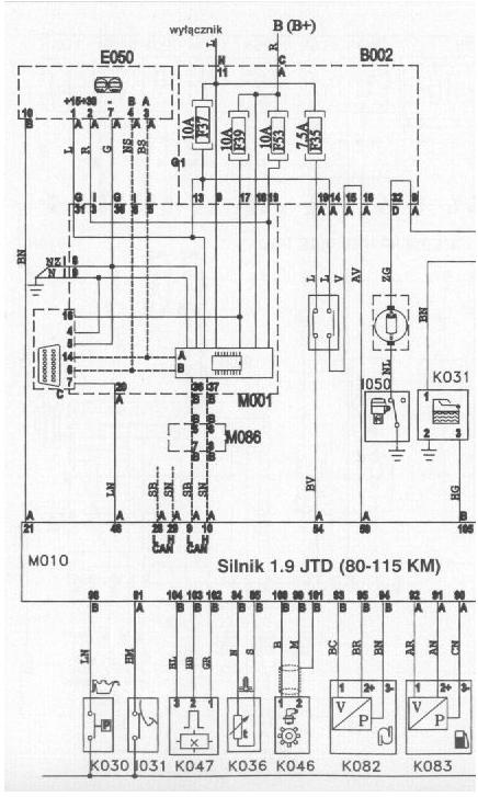

F39 - mozecie pomierzyc pobor pradu?
Witam!
Cos znow zrzera aku.,pod bezpiecznikiem F39.
Wciaga mi za duzo..
Wiem ze tam sa lampki sufitowe, radio...co jeszcze?
Cos za duzo je jak na standby...
Ile u was plynie przez ten bezpiecznik?
Szlag mnie trafi z tym "sztrumem"...:)
Cos wciaga nadal, za bezpiecznikiem F39..
Z tego co widze nie ma tam nic takiego, co moglo by "wciagac"..

Z tego co sie orientuje siedzi tam podswietlenie kabiny, radio...obd2 tez na tym wisi..
Czy cos jeszcze?
