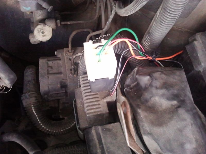

Czarny jest przekaźnik, biała kostka.
> Poluzowany był w kostce do przekaźnika przewód od świateł postojowych.
Jak przewody masz tylko zaciśnięte w konektorach, a nie polutowane, to później są takie jaja...

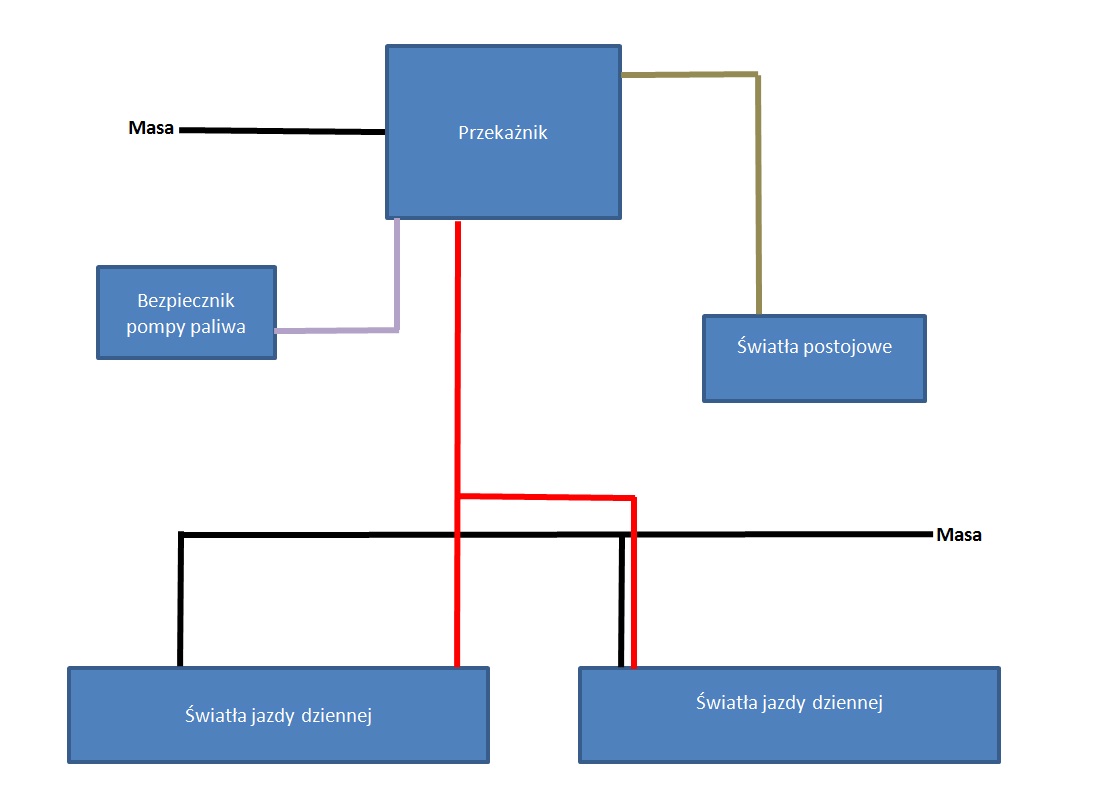

O ile dobrze pamietam to tak to wygląda:

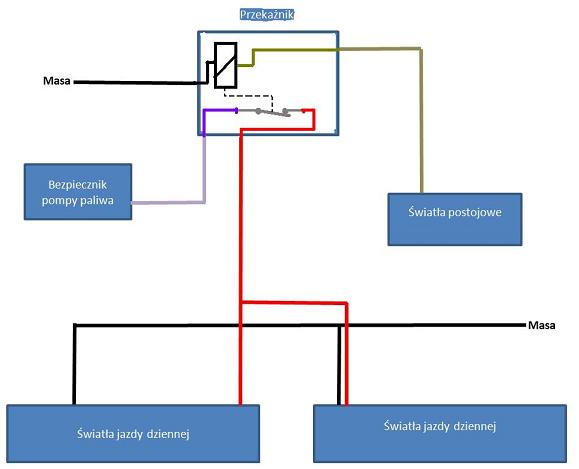

Fajny schemat, szkoda że blokowy, a nie ideowy, no ale mniejsza z tym biglaugh.gif Więc o ile dobrze jarzę, to minusy są oczywiste i nie wymagają komentarza. Zasilanie wzięte z pompy paliwa jest przez przekaźnik (styk spoczynkowy) podane na dzienne, tak? Włączenie pozycyjnych uruchamia przekaźnik, tak? I wówczas dzienne gasną, ale już się nie zapalają po wyłączeniu pozycyjnych... hmm.gif Masz w swoim bolidzie kontrolę przepalenia żarówek (w tym również pozycyjnych)? Bo wtedy przez kontrolowane żarówki w stanie wyłączonym jest przepuszczane pewne, dość małe napięcie, które może jednak podtrzymać przekaźnik już po jego teoretycznym wyłączeniu. Możesz to sprawdzić albo mierząc napięcie dochodzące do cewki przekaźnika w momencie, gdy ten nie chce się wyłączyć, albo zamiast pomiaru wyciągnąć przekaźnik - zadziałany powinien wtedy puścić. Albo - co sugerował kolega mrc - przekaźnik się skleja - bywa i tak.
Opanowane.
