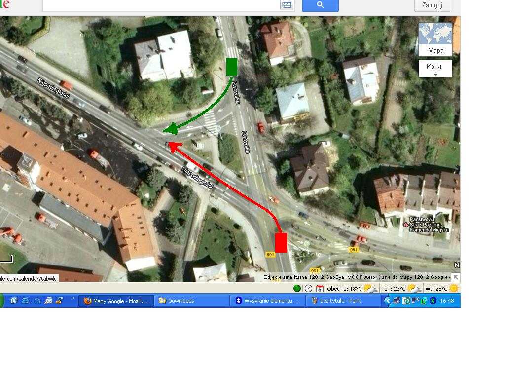

krzyzowka.... swiatla.... STOP
> A co powiesz na banalne zlikwidowanie problemu ?
ale do czego to odnosisz? Zupełnie nie rozumiem ?

> Do tego, że to skrzyżowanie wcale nie jest ewidentne.
ale ja już na samym poczatku napisałem ze to szkrzowanie ma troche nefortunną geometrie i sie zgadzam z tym. Ale tylko chwila była mi potrzebna zeby ocenić to o czym dyskutujemy i nie widze w tym jakiejś strasznie skomplikowanej sytuacji.
Nigdzie w prawie o ruchu drogowym, a to je,
> nie warunki techniczne projektowania dróg, ma znać kierujący, nie jest napisane, że nie mogą
> występować przed skrzyżowaniem światła dotyczące samego przejścia, nota bene takie sytuacje w
> Warszawie wielokrotnie spotykałem w przeszłości, choć teraz jest ich coraz mniej.
no cóż ja nie mam wątpliwości ze sygnalizacja dotyczy skrzyżowania w tym wypadku a nie przejścia dla pieszych ale jak świat długi i szeroki zawsze znajdzie sie ktoś kto myśli inaczej. Wolno mu.
Tylko tej chwili nie masz, gdy świeci się zielone światło a Ty jedziesz nawet przepisowe 50 km/h.
> mu.
Ty nie masz wątpliwości, bo jak napisałeś, istnieje zasada projektowa, że światła przed skrzyżowaniem nie mogą nie dotyczyć całego skrzyżowania. Ale w PoRD o tym nie ma słowa, a jak pisałem, niejedno takie skrzyżowanie ze światłami tylko dla pieszych widziałem.
ja tam nie wiem jak inni ale nie patzre na droge 5 metrów wprzód, tylko troche dalej.
nie wierze ze to było na tak dużym skrzyżowaniu.
> przejście zalicza sie do skrzyżowania jeżeli odległość bliższej skrzyżowania krawędzi przejścia od
> najbliższego łuku wynosi bliżej niż 10m.
Zatem znak STOP stoi na środku skrzyżowania? Bez sensu - przecież nie można wjechać na skrzyżowanie, gdy nie można go opuścić. A nie można go opuścić, jak na jego środku stoi znak STOP.
Gdyby znak stop stał razem z sygnalizatorem i miał tę samą linię zatrzymania - to jasne by było, że obydwa dotyczą tego samego miejsca.
Skoro są osobno - to regulują różne miejsca.
> STOP.
popatrz na zdjęcie i odpowiedz sobie sam na pytanie czy znak Stop (żółta kropka wskazuje jego lokalizacje) stoi na środku skrzyżowania.?

Nie masz racji. Nikt nie powiedzial ze znak i sygnalizator musza byc na tym samym slupie. Moga byc w innych miejscach - ale jesli dotycza tego samego skrzyzowania , to sygnalizacja swietlna jest "wazniejsza" niz znak.
> Z czego wnioskujesz, że skrzyżowanie zaczyna się przed przejściem?
> Ile musi być od przejścia do przecięcia dróg, żeby było osobno?
> Jak daleko za sygnalizacją świetlną nie trzeba stosować się do znaku STOP (który ma odrębne linie
> zatrzymania od sygnalizacji świetlnej)?
Tak mowia przepisy. Nie znasz podstawowej definicji skrzyzowania (ustawa 108 sie kłania, ktora powinienes doskonale znac jako kierowca), wiec o czym my mowimy...
Podpowiem Ci - jakbys jezdzil samochodem, to bys zauwazyl ze na KAZDYM (100% przypadkow) skrzyzowaniu gdzie wystepuje znak (A7/B20) i jednoczesnie sygnalizator (S1/S2/S3) to ZAWSZE sa osobne linie zatrzymania, jedna do swiatel przed przejsciem, a druga do znaku przed jezdnia poprzeczna. ZAWSZE. I tak wlasnie jest na tym skrzyzowaniu o ktorym mowimy.
> zapewne z przepisów
Taa, ale z jakich: PoRD, rozporządzenia, dodatki, interpretacje, złota myśl wójta czy co?
Gdzie znajdę odpowiedni zapis?
PoRD, to czytamy:
Art2.
pkt 14: skrzyżowanie - przecięcie się w jednym poziomie dróg mających jezdnię, ich połączenie lub rozwidlenie, łącznie z powierzchniami utworzonymi przez takie przecięcia, połączenia lub rozwidlenia; (...)
pkt 15: przejście dla pieszych - powierzchnię jezdni, drogi dla rowerów lub torowiska przeznaczoną do przechodzenia przez pieszych, oznaczoną odpowiednimi znakami drogowymi;
Wszak nie pisze: do skrzyżowania zalicza się także przejście dla pieszych, jeśli jest ono zlokalizowane x m od łuku itp. itd.
A może to gdzie indziej pisze?
SZCZEGÓŁOWE WARUNKI TECHNICZNE DLA SYGNAŁÓW DROGOWYCH
I WARUNKI ICH UMIESZCZANIA NA DROGACH
"2. 1. Pojęcia ogólne
Obszar skrzyżowania - obszar obejmujący wspólną część dróg danego skrzyżowania, ograniczony wyznaczonymi lub domniemanymi liniami zatrzymania oraz ich przedłużeniami"
Czyli obszar skrzyzowania w przypadku tego zdjecia zaczyna sie przed sygnalizatorem (linia zatrzymania).
Ale tak na chlopski rozum - zakladajac ze przed tym skrzyzowaniem bylby tylko znak STOP, a te swiatla by nie nalezaly do tego skrzyzowania - to spojrz na to skrzyzowanie - z trzech stron bylby ruch kierowany swiatlami, a z jednej strony znakiem STOP? hehe.gifzlosnik2.gif
Druga sprawa - jesli sygnalizator by dotyczyl tylko przejscia dla pieszych to dlaczego jest to S2 a nie S1? S2 oznacza ze mamy droge poprzeczna - czyli co, pozwala nam na wjazd na chodnik? hehe.gifrotfl.gif
Trzecia sprawa - skoro swiatla by byly dla przejscia dla pieszych, to dlaczego tylko z jednej strony tego przejscia sie znajduja - dla kierowcow jadacych "z przeciwka" przed tym przejsciem nie ma zadnych swiatel! hehe.gifzlosnik2.gif
Chwila, moment - przecież sam sobie przeczysz: najpierw zarzucasz komuś brak znajomości PoRD
a zaraz sam cytujesz jakieś szczegółowe warunki, którymi posługują się pewnie projektanci lub wykonawcy oznakowania dróg i pewnie którego nie zna 99,99% kierowców (w tym i autokącikowiczów), bo im jest to rozporządzenie nieprzydatne do prowadzenia pojazdu.

Przeciez juz Ty przytoczyles ustawe 108, wiec po co mialem powtarzac. Wazne jest to co sam przytoczyles: " łącznie z powierzchniami utworzonymi przez takie przecięcia, połączenia lub rozwidlenia" (czyli w tych powierzchniach sa rowniez przejscia dla pieszych czy rowerzystów), a ja tylko rozwinalem ustawą 220.
Definicję skrzyżowania z KD znam i nic nie mówi, że zawiera przejście dla pieszych. Dla mnie skrzyżowanie jest tam, gdzie się przecinają drogi - zaczynają się na łuku przecięcia a nie 10 m wcześniej. A rozporządzenie jest dla kogo? Dla kierowców, czy dla architektów? Na jakiej podstawie kierowcy są zobowiązani je znać i przestrzegać?
postaram sie odpowiedziec na wiekszość pytań i wątpliwości.
co do definicji skrzyżowania to :
Quote:
skrzyżowanie dróg publicznych :
a) jednopoziomowe - przecięcie się lub połączenie dróg publicznych na jednym poziomie,
b) wielopoziomowe - krzyżowanie się lub połączenie dróg publicznych na różnych poziomach,
zapewniające pełną lub częściową możliwość wyboru kierunku jazdy (węzeł drogowy) lub krzyżowanie się dróg na różnych poziomach, uniemożliwiające wybór kierunku jazdy (przejazd drogowy)
obszar skrzyżowania wygląda tak:
jesli ktos ma wątpliwości co do tego jakie odległości muszą być zachowane aby przejście dla pieszych było w obrębie skrzyżowania :

A pomysl logicznie - w omawianej sytuacji dojezdzasz do sygnalizatora S2 , ktory mowi nam ze warunkowo mozna skrecic w droge poprzeczna - to czy pomyslisz ze dotyczy on tylko przejscia dla pieszych czy drogi poprzecznej ktora jest te pare metrow dalej?
Druga sprawa - przed przejsciem dla pieszych sa swiatla tylko z jednej strony, a nie ma swiatel "z przeciwka" - czy naprawde bys pomyslal ze te swiatla dotycza tylko przejscia dla pieszych, czy moze jednak drogi poprzecznej ktora jest te pare metrów dalej?
> Smialo mozna to zinterpretowac w ten sposob: swiatla tycza sie przejscia dla pieszych, przed
> krzyzowka mam STOP i sie zatrzymuje...
I Twoim zdaniem ta strzałka dotyczy skrętu w prawo przy znaku STOP?

w sumie to masz rację, ale egzaminator też, ponieważ stworzył zagrożenie takim zatrzymaniem się.
O ile na przejściu dla pieszych nie stoi matka z dzieciakami wyrywającymi jej się z rąk czy nie leci w jego stronę rowerzysta nie sprawiający wrażenia, że zamierza się zatrzymać.
Na aż tak dużym, to może nie, ale nie tak dawno na sporawych bywały takie sytuacje.
na ulicy lwowskiej pali się zielone w obu kierunkach jak i do skrętów. Kto ma pierwszeństwo na styku strzalek
> styku strzalek
W ktorym miejscu sa swiatla? Wydaje mi sie na ul. lwowskiej, a nie w miejscu styku strzalek - tam imho powinien byc znak A7 dla zielonego. Ale moze jest inaczej niewiem.gif
Aha - i jakie to swiatla, S1, S2 czy S3?
tak
nie
> tam
a dlaczego
jest B20
tego nie pamiętam, jutro sprawdzę. Jakie by jednak nie były, czy znak STOP znosi warunki jazdy określone sygnalizacją świetlna na skrzyzowaniu?
Zastanawiam sie wlasnie czy to sa dwa osobne skrzyzowanie czy jedno, dlatego pytam o uklad swiatel i znaków. niewiem.gif
> i znaków.
z pamieci to na Lwowskiej jest S1. W miejscu zółtego kółka stoi sygnalizator dla tych co tym "spornym " łącznikiem skrecają w lewo. Dorysowałem jeszcze fioletowego. Na zjeździe z Lwowskiej we wskazanym kierunku nie ma powtórzonego sygnalizatora i innych znaków (szczególnie D1), więc tak fiolet jak i czerwony powinny puścić zielonego IMO
