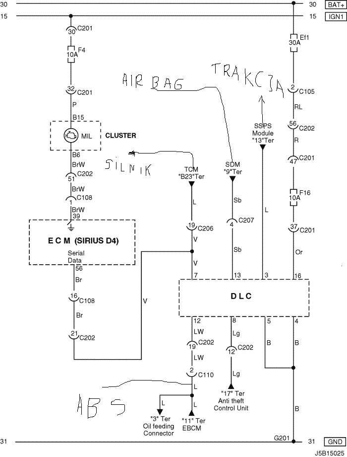

Pin 7 w złączu silnik, 13 airbag.Ja swojego podpinałem pod poduszki wersja rosyjska i ładnie odczytał błąd,kasowanie i narazie problem po 3 miesiacach ustapił.Problemem była kontrolka poduszek zapalająca sie raz na kilka dni.Wzałączniku jest schemat złącz serwisowego z opisanymi podłączeniami pozdr.

Jak toś ma ten programik to bym prosił o podesłanie stronka czeska nie działa i o co biega z tą podmianą pinów - chodzi o to że mam rozłożyć wtyczke i zmienić kabelki na pinach?? Prosiłbym o instruktarz jak dla idioty 270751858-jezyk.gif wtedy wyłuskam to co potrzebuję bez następnych postów (może) 270751858-jezyk.gif:P:P
Dzięki czajnik za programik teraz jeszcze o co biega z pinami 270751858-jezyk.gif
KOlego temat przerabiałem oto post
Wtyczki nie rozbierałem nasunąłem na piny we wtyczce kabelki (3 szt np czarny - masa - pin 4 , czerwony + 12 Voltów - pin 16; kabelek żółty pin 7 we wtyczce natomiast w gnieździe zależy co chcesz diagnozować: np silnik pin 7 w gnieździe lub 13 w gnieździe AIRBAG)
pozdrawiam

No tak teraz to rozumiem 3 kabelki i wszystko powinno grać.
