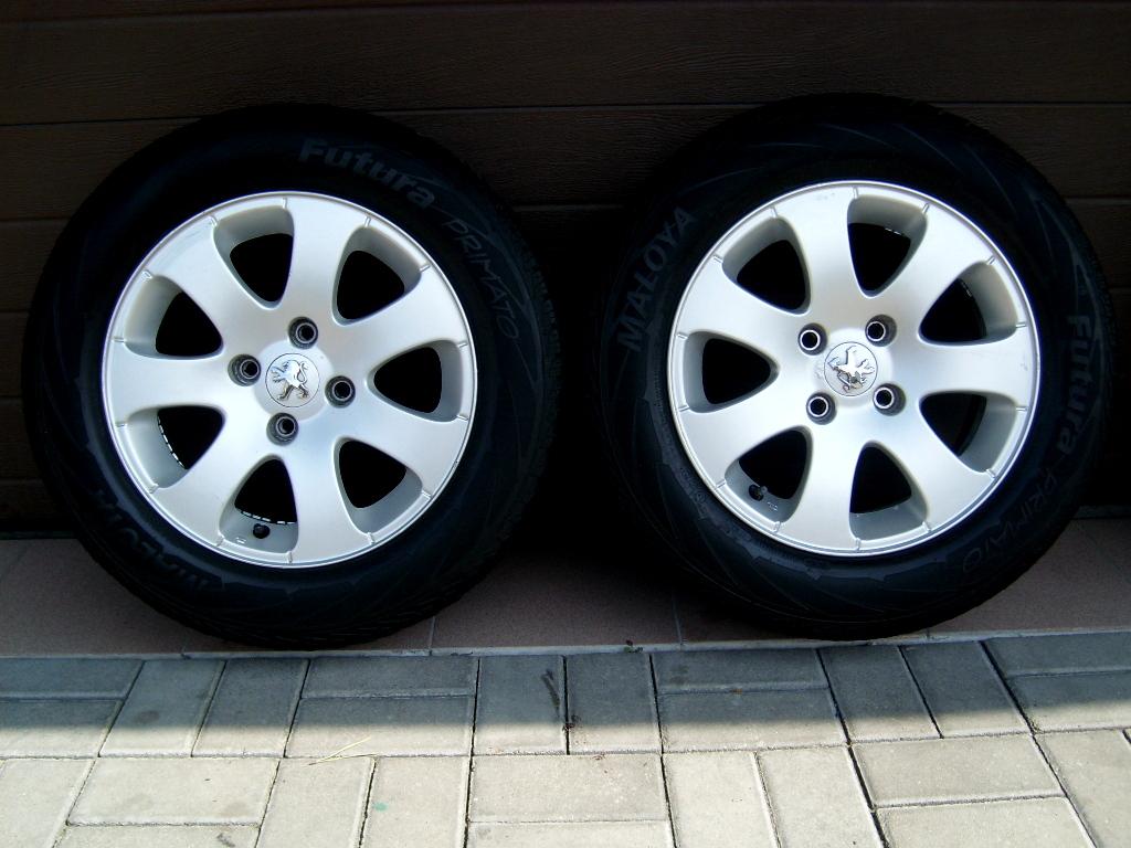

Witam,
Chcę kupić alufelgi i wpadły mi w oko takie jak na fotce.
Mam pytanko odnośnie ciężarków do wyważenia.
Czy na tych felgach nie jest ich za dużo?. Jeśli tak to może jest to oznaka, że felgi były/są dobrze pokrzywione i taka ilość ciężarków była potrzebna niewiem.gif

Może to świadczyć zarówno o nadmiarze szpachli jak i o "jakości" samych felg - może odlew nie jest dość precyzyjny...
Mialem proste felgi i jak zmienialem na nich opony na zimowe vredsteiny to zawsze dostawalem pelno ciezarkow. Efektow ubocznych nie bylo.
ja zas mialem spawana felge (odkrylem pare miesiecy po zakupie auta) i zawsze na niej bylo mnostwo duzo ciezarkow (na pozostalych po ok 20-30 gram, na tej spawanej ok 100, dawalo sie zejsc do 70-80 po optymalizacji). W koncu wziela i pekla wiec trafila na jej miejsce przeznaczone czyli skup zlomu.
Nie ma to znaczenia i nie sugerował bym się tym. Wystarczy że jakiś paprak przy zmianie opon nie zbił starych odważników tylko dokleił kolejne. Nie uwierzysz ilu mam takich klientów.
Odpowiedzialne za to moga być zarówno same felgi, same opony lub osoba montująca. To że jest dużo odważników nie oznacza też że felga jest krzywa. Tutaj tez można maszynę ładnie oszukać na potrzeby sprzedaży kół.
Moze majster nie pomyslal, ze czasem trzeba przekrecic opone zamaist dokladac kolejne ciezarki. Jak niedaleko to wzaic do wulkanizacji i zobaczyc.
Może to być wina opon, że nie dało sie ich inaczej wyważyć.
Ja ostatnio zakładałem nówki sztuki opony ale z indeksem XL (wzmacniane) i niestety obracanie felgi nie pomagał za bardzo. Myślę ,że tu też może być przyczyna.
Mam co prawda mniej ciężarków niż na fotce, ale zdecydowanie więcej niż miałem.
Efektów ubocznych brak
