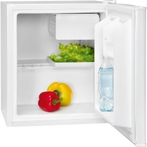

Czy taka mała lodóweczka będzie działać w samochodzie i nie zepsuje się jakoś szybciej?. Pytam o np. taką:

Kwestia poboru mocy.
Już samochodowa żre mnóstwo prądu, że wtyczki nie da się dotknąć.
Ciekawe jak wypadnie porównanie z taką, jaką Ty proponujesz?

One są bardziej wydajne od termoelektrycznych czyli w praktyce zużywają podobną ilość prądu a porządnie chłodzą. Konkretnie to biorą jakieś 50-70W ale tylko wtedy gdy pracują, bo kompresorowe przecież mają cykle pracy. Łącznie z przetwornicą niech będzie to 8 czy nawet 10A. Akumulator mam pod nogami pasażera, i tak zasilanie poszłoby osobnym kablem smile.gif
Ale przetwornica powinna dawać przebieg sinusoidalny napięcia. O takie trudno i są drogie.

I dodatkowo taki silnik kompresora potrzebuje sporego prądu rozruchowego i nie wiem czy jakakolwiek przetwornica to wytrzyma hmm.gif
