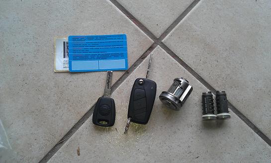

mam do sprzedania komplet ze stilo. stacyjka bagaznik drzwi. kluczyk scyzoryk , karta kodowa itd. jak coś to pisz na PW to podeśle Ci zdjęcia

w zwiazku z duza ilościa pytań o zdjęcia prosze bardzo w załączniku
drugi załącznik
Edit:
oczywiście nowy nie używany do zakodowania. lezy i sie kurzy. W stosunku do tych z allegro mam jeszcze naklejke z kodem kreskowym i jakimis cyferkami. nie wiem co to i po co ale z allegro tego nie mają :D

no to skoro tak to mój zestaw pasuje smile.gif kto chce ?? ja jestem z DG także do katowic moge podjechac
> no to skoro tak to mój zestaw pasuje kto chce ?? ja jestem z DG także do katowic moge podjechac
tylko nie jestem pewien do wkładek drzwi , bagażnika ze stilo , bo nie miałem w rękach
