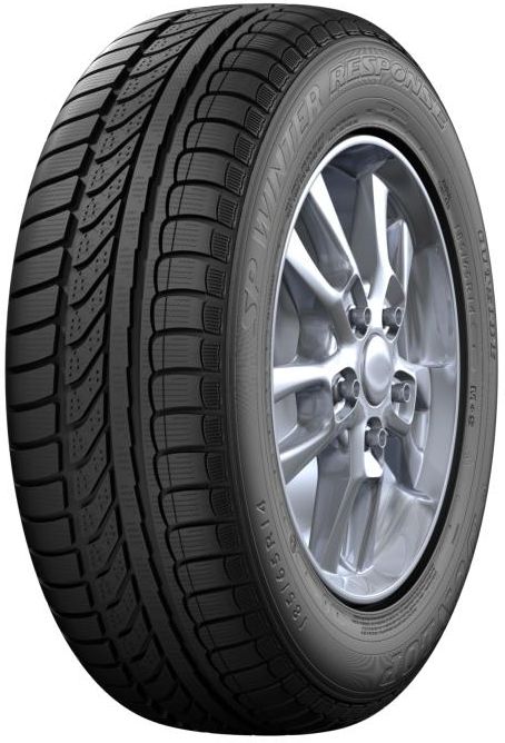

Bosko gdyby była to opona z jak najmocniejszymi bokami i miała rant ochronny na felgę, co w tym profilu pewnie jest mało spotykane, choć na tym zdjęciu widać rant:
http://image.ceneo.pl/data/products/705892/i-dunlop-sp-winter-response-185-60r14-82t.jpg]Klik
rant ochronny do sportu?
stary zastanów sie czego tak naprawde szukasz i do czego ma to służyć a potem zapytaj.
Stary zastanów się do czego służy rant i potem odpowiadaj.
