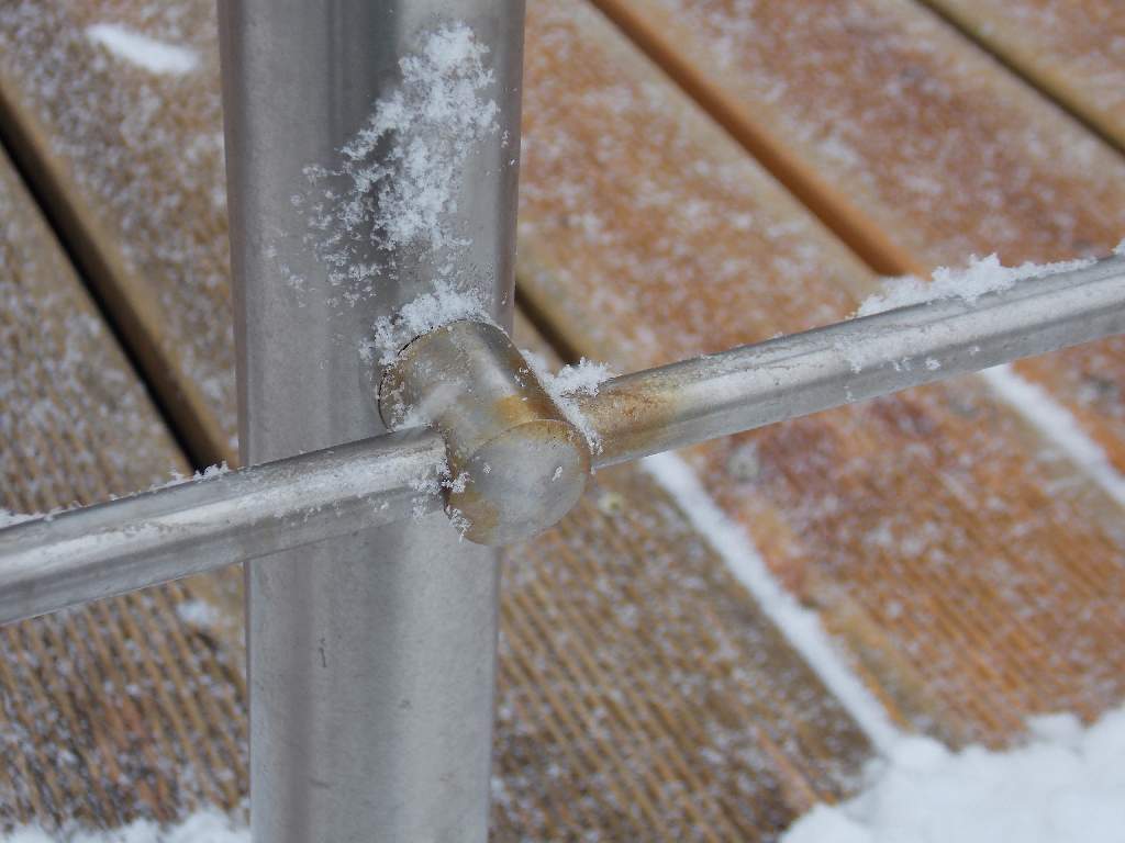

balustrada ze stali nierdzewnej- ki czort?
Do ludzi z branży, zerknijcie na te zdjęcia, co o tym sądzicie?
3 miesiące po montażu, balustrady systemowe.

Taka stal nierdzewna sciana.gif - tanio nie zawsze znaczy dobrze.
> Taka stal nierdzewna - tanio nie zawsze znaczy dobrze.
nie było tanio.
było szybko bo to systemowe elementy z firmy umakow a barierka była potrzebna na wczoraj.
W dodatku obrabiana jakimiś lichymi materiałami albo w fatalnych warunkach razem ze stalą węglową wink.gif
Nie pisało może na tej balustradzie wewnętrzna ?
Poprawić to tego się zbytnio w domowych warunkach nie da. Reklamować pozostało wink.gif

ch... nierdzewka i tyle. Ktoś na tobie przyciął, jeśli tanio nie było.

Zwykła nierdzewka (tzw 304) szlifowana nie nadaje się na zewnątrz (trudno to utrzymać czyste i uniknąć korozji). Ale już polerowana i czyszczona regularnie nie powinna mieć korozji wink.gif
Pomijam fakt że stal mogla być trefna, nie poddana pasywacji itp.
Jeśli nie chce ci się ścigać wykonawcy to przeczyść, wytraw i użyj środka do pasywacji. Ale wtedy pewnie w innym miejscu wyskoczy nalot wink.gif

Nadaje się, nadaje...
Mało kto używa 316 do balustrad

AISI 304 to najbardziej "parszywa" kwasoodporna, austenityczna.
Nierdzewka, która "ciągnie" magnes to H17 (430 wg. AISI) ok.gif.
Czy te rurki na końcach były przycinane ??
Jeżeli tak to czym ?? piła brzeszczotowa, tarcza do cięcia ??
Niestety systemowe mimo że nie są tanie, wcale nie są takie dobre

te małe kulki nie były przycinane, te grubsze od pochwytów pewnie były i najprawdopodobniej szlifierką kątową co nie zmienia faktu że nalot powstał także w miejscach napewno nie obrabianych podczas montażu - np. przelotowy uchwyt cienkich rurek bądź systemowy wspornik pochwytu na którym nalot też już występuje
to taki system jak tutaj klik

W kilometrach kupuję szlifowaną 304 i jak do tej pory nie było żadnych reklamacji na korozję widoczną tak jak na zdjęciach.
Owszem reklamowali że jakieś plamki rdzawe się pokazały które się okazały wiórkami z obróbek blacharskich no ale to nie nasza wina.
Ludzie reklamowali też że "kolor" im się matowy zrobił lub coś w tym stylu bo nie wiedzą że kwasówka a w szczególności szlifowana również "zachodzi" patyną co nie jest wadą tylko normalnym procesem i kwasówkę również się czyści odpowiednimi środkami

Kulki to wiem, korozja raczej na nie "przeszła".
To teraz pytanie czy tarcza była nowa do kwasówki czy użyto to co było ??
Bo jak było wcześniej cięte czarne to masz odpowiedź.
Możesz spróbować to uratować używając ANTOXA tylko po nałożeniu i odpowiednim czasie dokładnie spłukać wodą (nie trzeba używać typowego neutralizatora bo woda działa tak samo zlosnik.gif )
Po wytrawieniu użyj włókniny do doczyszczenia szarej lub czerwonej w zależności jaki masz ten szlif i na koniec potratuj jakimś sprayem do kwasówki
Wystarczy że w środowisku jest troche chloru, siarki lub soli i korozja w tym gatunku stali może sie pojawić. Niemniej odnośnie tego co widać na zdjęciach, to zgodze sie że jest to z winy niewłaściwej obróbki lub niewłaściwego składu stali (w przypadku przelotek na pręty).

Teoretycznie 316 ma być odporna na wszelkie kwaśne i żrące rzeczy i dlatego się ją używa w przemyśle spożywczo-przemysłowy, ale widok korozji na basenie okazuje się że nie jest niczym nadzwyczajnym
Take rzeczy dzieją sie po uzyciu złych narzędzi do obrobki, oraz od uszkodzen przedmiotami mogacymi pozostawic "zarodki" korozji

A z tego co widzę na fotkach, na moje chłopskie oko to ta ruda została zaszczepiona przy cięciu i rozlazło się dalej.

Mozesz polecić konkretny srodek ?

Ciężko jest polecić konkretny środek bo każdy woli coś innego, my akurat używamy Wurtha lub Bernera bo się sprawdzają.
Z tym że to jest na "wykończenie", bo my przeważnie używamy szlifowaną stal więc przed siuwaksami najpierw chłopaki używają włókniny do usunięcia nalotów/brudu i dopiero siuwaks

Też mi się tak wydaje
