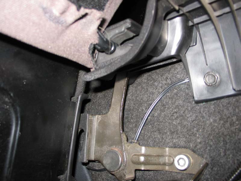

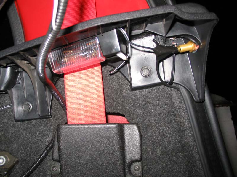

1) strona pasazera (lampka +krancowka):
2)str. pasazera krancowka +wylacznik oswietlenia:

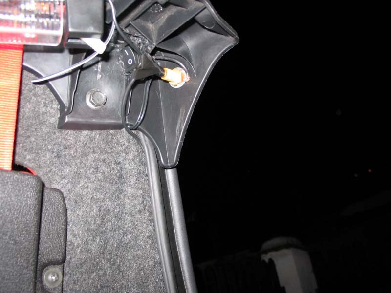

3)miejsce przyklejenia lampki)w tym miejscu wyciete uzebrowanie polki):

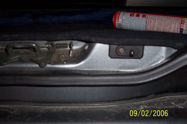

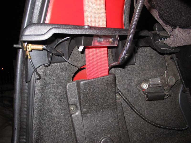

4)strona kierowcy (ta krancowka nie jest od oswietlenia):

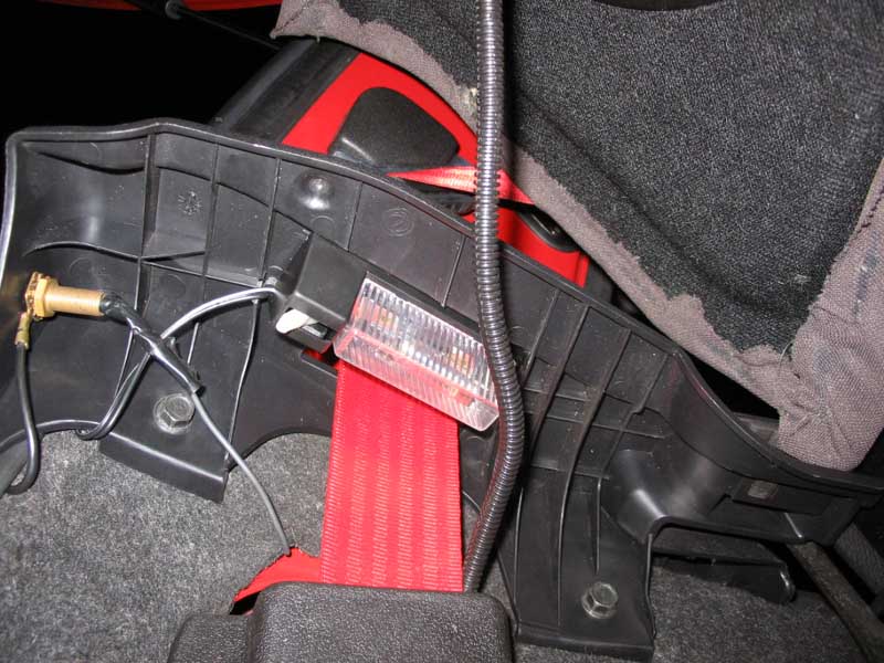

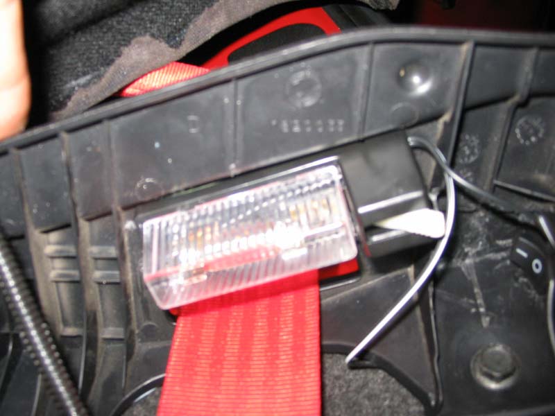

5)strona kierowcy - widok od dolu na lamke:
6)strona pasazera - przejscie kabla z kabiny do bagaznika (normalnie jak sie patrzy do bagaznika kabel jest niewidoczny):

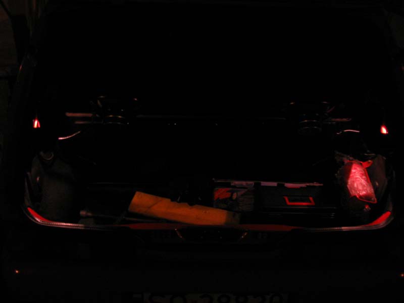

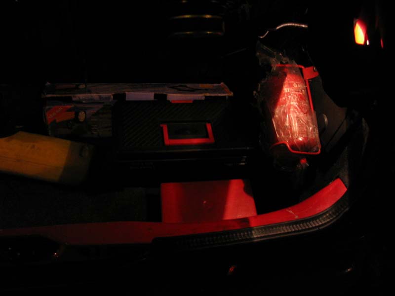

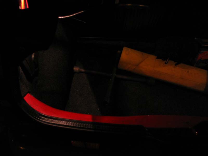

7)oswietlenie strona pasazera (fota robiona z zamknietym gazazu bez oswietlenia, w rzeczywistosci jest jeszcze jasniej niz na fotkach):
8)oswietlenie - stona kierowcy:
9)widok ogolny:

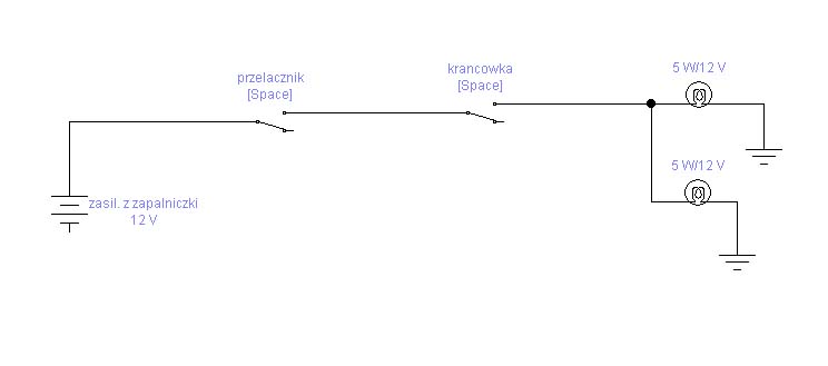

jeszcze postaram sie zaraz wrzucic schematg podlaczen
schemat:
swiatlo sie gasi gdy:
-zamkniemy klape (odpowiada za to krancowka)
-wylaczymy jest zastosowanym wylacznikiem
Wszystko ładnie pięknie 270751858-jezyk.gif Teraz mi powiedz gdzie taką ładną wykładzinke dostena do bagażnika ??
> Wszystko ładnie pięknie Teraz mi powiedz gdzie taką ładną
Teraz napewno duzo przyjemniej zagląda sie wieczorem do bagażnika.
Ale te krańcówka i włacznik to niezła druciarnia. Włącznik krańcowy można było włożyć w pas tylny.
jak patrzysz do bagaznika to nic nie widac kabli, poza tym Panie nie bede dziur w blasze robil, a po drugie jest to srednio realne (wiecej kombinacji), bo jakbym go do blachy przykrecal to musialbym nim mase odcinac a nie zasilanie, bo blacha w aucie = masa biglaugh.gif

prosciuchny jest, tylko pamietaj ze w takie konfiguracji nie mozesz do karoserii przykrecic krancowki tylko jak ja w plastik musisz

nie miałem na myśli wiercenia ale wpasowania to w taka zaślepke co jest obok rygla po prawej stronie, która też jest plastikowa Panie
Wiele aut ma tak samo to rozwiązane jak kolega to rozwiązał więc nie wiem czy jest sens kombinować. Tak rozwiązany wyłącznik oświetlenia bagażnika jest np w Tipo biglaugh.gif
U mnie zmota jest jeszcze wieksza bo odciecie mam na masie ktora sobie "pozyczylem" od sróbki przykrecajacej ta boczna plastikową półeczke.

ja wlasnie chcialem uniknac odcinania masy, jakos wole odcinac zasilanie a nie mase
> A ja tam wole mase w masie siła
Ja sie tam na elektryce nie znam, ale chyba jakis bezpiecznik by sie przydal! confused.gif
> przydal!
jest bezpiecznik ktory odpowiada za zapalniczke (u mnie bezp ktory odpowiada za radio i lampke oswietlenia wnetrza) - to wystarczy ok.gif
> przydal!
bezpiecznik jest niepotrzebny, bo juz jest po drodze do zapalniczki, po co gdzies kolejny pakowac confused.gifbiglaugh.gif

ja wyłacznik krancowy zostosowałem ten co mam od alarmu, równierz założony w ten plastix na wysokosci półki..

CCS waytogo.gif w blasze naprzeciwko oparcia kanapy, jest tam okręgły otwór (fabrycznie ) powiększyłem go troszke tak aby lampka pasowała i nie przeszkadzała waytogo.gif
