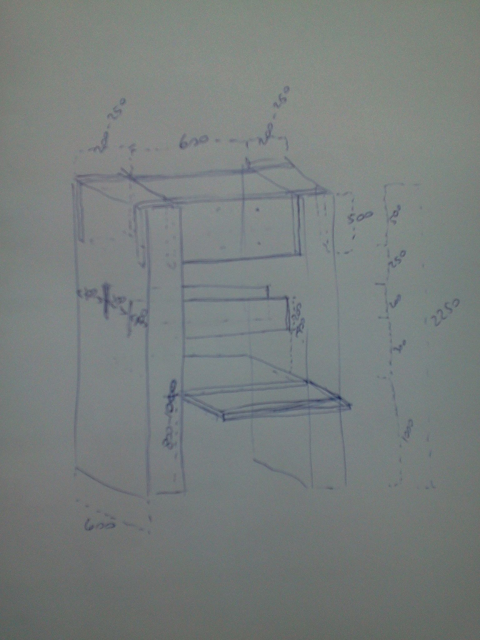

Mam do zrobienia coś takiego jak w załączniku...
Z jakiegoś tworzywa sztucznego, wytrzymałego na zarysowania.
Czy doradzicie
a) z jakiego materiału;
b) z jaką firmą
coś takiego stworzyć?

"coś w załączniku" nie przypomina zupełnie niczego co nazwałbym kioskiem. Poza tym rysunek jest totalnie nieczytelny.
I nie podałeś warunków w jakich to ma "pracować" a to jest najważniejsze w doborze materiałów.
To nie kiosk z gazetami, ale coś a la kiosk internetowy.
W pomieszczeniu zamkniętym.

Patrząc na wymiary to jest to raczej mebel (ponad 2m wysokości).
Jeśli jest to kiosk internetowy, to i ile dobrze rozumiem - tam w środku wisi monitor, i jest też blat do klawiatury i myszy.
Zrobiłbym to z mdf-u lakierowanego na określony kolor.

taki kiosk nalezy wykonac z plyty typu "trespa"
bardzo odporne na warunki atmosferyczne, nadaje sie do wnetrz, odporne na wysokie temperatury

Mógl bym Ci taka konstrukcje z aluminium zrobić. Ale ten rysunek mnie przerasta wink.gif Jaki masz na to budżet?
