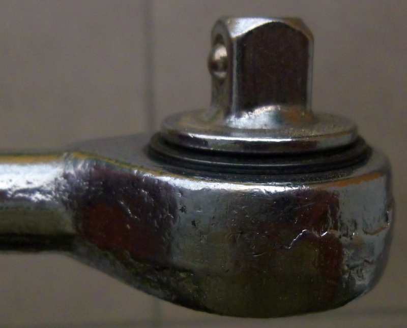

Kupiłem sobie w Castoramie za całe 99 PLN do auta zestaw tanich kluczy nasadowych. O taki. No i grzechotka prawie od razu zaczeła przeskakiwac przy dokręcaniu. Robi sie coraz wiekszy luz pomiedzy częścią obrotową a stałą. Są tam jakieś pierścienie stalowe, ale chyba jest ich za mało. Da sie coś z tym zrobić? oczywiście można reklamowac, ale podejrzewam że w innych zestawach będzie tak samo zlosnik.gif

Niestety nic z tym nie zrobisz. Jak zacznie przeskakiwać, to już może być tylko gorzej.
tak, ja to ospawałem dokładnie z obu stron, może już nie grzechocze, ale z użyciem przedłużki, przenosi większe siły zlosnik.gif

Niktóre firmy oferują także zestawy naprawcze grzechotek, przykład
Jest też manual
IMO dałoby się tam wstawic pierścień Segera i luz by zniknał

Powiem tak - dobrej grzechotki nie udało mi się zniszczyć, bo przestrzegam zasady, że nie stosuję ich do prac naprawdę siłowych, choć nieco silniejszych niż by się należało się zdarza.
Kiepskiej grzechotki nie ma co nawet naprawiać, po prostu należy wyrzucić jeżeli się kupiło w zestawie (albo wcale nie kupować). Dla mnie grzechotka przede wszystkim powinna mieć bardzo drobne ząbki, a za tym mały skok i to Facomy mi doskonale zapewniają.

Fakt. Z ciekawości załozyłem na grzechotkę pieścień Segera 22, ale niewiele to pomogło zlosnik.gif
