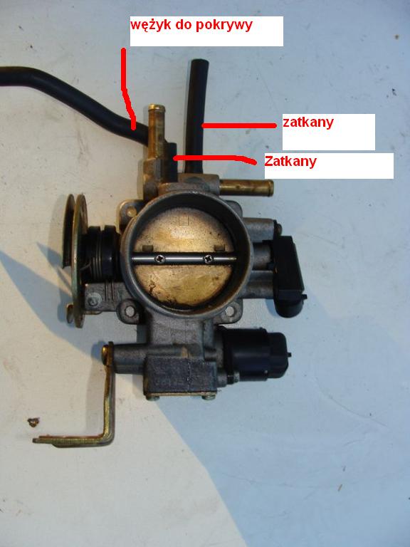

sprawa prosta masz lewe powietrze, zobacz przepustnicę ma z boku dwa króćce, jeden idzie do odmy drugi jest zaślepiony (pozostałość po mneumatycznym steroiwaniu nawiewami) często zaślepka jest peknięta i bierze lewe powitrze, czasami również pęka wężyk odmy...

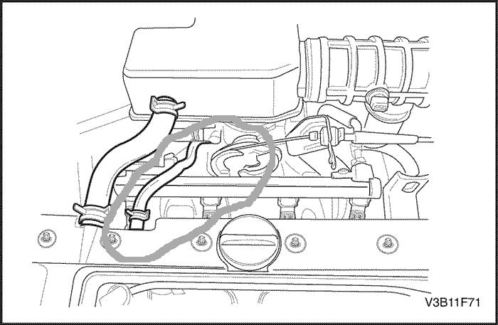

Zatkany ma być tylko jeden (OBA NIE MOGĄ BYĆ ZATKANE !!!!!!) i ja zrobiłem to kawałkiem czarnego przewodu zbrojonego o odpowiedniej średnicy ze sklepu rolniczego z jednej strony zatkanego śrubą i do tego opaska metalowa. Co do odmy to wymienić na nową też kupić kawałek przewodu również w sklepie rolniczym, koszt będzie śmieczny - parę złoty, albo oryginalny wężyk w ASO za 60 zł ale jest gorszej jakości niż rolniczy...
Tu widać jak podłączony jest odpowietrznik idący od pokrywy zaworów do przepustnicy:
Arczi-na drugim kruccu mialem zalozona czarna gomke,natomiast lewe powietrze zaciagalo z krucca nr 2
Mam polaczyc go z odpowietrzeniem pokrywy? Jest w pokrywie jakas zaslepka bo nic nie widzialem
Gdy sa zatkane obydwa krucce auto ladnie chodzi obroty spadly i na gazie ladnie jedzie
Ten idacy do odmy nie ruszalem tam sa dwa inne jeden widoczny na Twoim zdjeciu z czarnym wezykiem i drugi patrzac na zamontowana przepustnice troszke w dole i blizej grodzi silnika-to z tego bral lewe powietrze i to je pozatykalem.
Odmy nie ruszalem(to ten wezyk idacy z pokrywy do rezonatora czyz nie?
Tak, ale o tym nie rozmawiamy tylko o tym cieńszym..
Trochę zamieszania się wkrado więc od początku.
Pierwsze primo: króciec bliżej grodzi silnika czyli nr 1 ma być zatkany
Po drugie primo: króciec nr 2 ma być drożny - założyć wężyk dmuchnąć ma przechodzić powietrze jeśli nie przechodzi igłą przepchać otworek w przepustnicy.
Po trzecie primo: krócieć nr 2 ma byc połączony z odpowietrznikiem pokrywy zaworów - cieńsza rurka na zdjęciu - ta zaznaczona.
Po czwarte primo: auto będzie poprawnie pracowało na obu zatkanych, jednak jest to rozwiązanie mogące mieć tragicznme dla silnika konsekwencje (nie chce mi sie wykładu robić ale chodzi o opary, spienianie oleju i ciśnienie pod deklem i w skrzyni korbowej, które ma duży wpływ również na prawidłowe smarowanie wałków). Jeśli masz tam zatyczkę to ktoś zaślepił bo oryginalna rurka pękała i rozłaziła się od par oleju - wiec najlepiej zatkać mlot.gif tyłek by sobie zatkał jeden z drugim sciana.gif
Popraw wg. wskazówek i będzie ok...
Sprawdz jeszcze 3 króciec nad wężykami wodnymi czy zaślepka jest szczelna...
Arczi-masz racje doszlo do zamieszania :-)
Odma jest i jest drozna
A przedmuch mialem z tego krocca nr 3 i to go zatkalem:-)
Wiec wszystko sie wyjasnilo.
