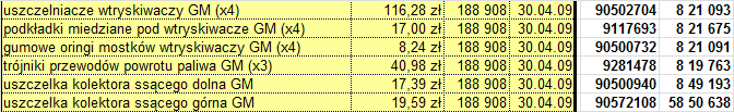

Takim dość dobrym wyznacznikiem padniętych trawersów jest zaolejony-czarny filtr paliwa. Ja wymieniałem wszystko z tym związane 4 lata temu, od tego czasu zrobione 100kkm i nie ma problemów z odpalaniem. W załączniku ceny części, w serwisie Opla. Robocizna we własnym zakresie, ale trochę do rozbierania jest, więc jak w warsztacie, to pewnie z 200zł-300zł za robociznę jeszcze trzeba będzie dać.
