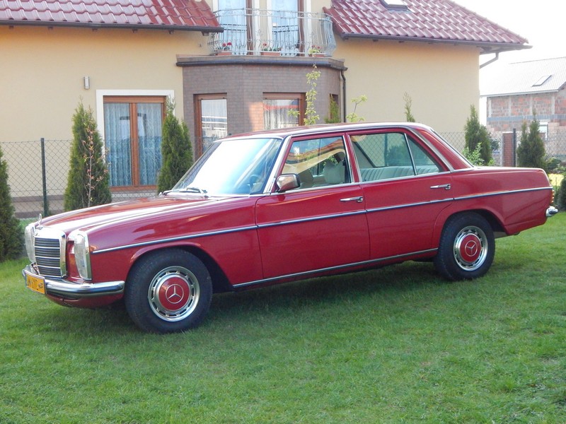

> Teraz celuję w coś większego, co powiecie o tym mercedesie:
Ja bym go odpuścił. Na ostatnim zdjęciu widać brak śrubki przy zamku drzwi oraz cholernie sparciałe uszczelki drzwi. Ponadto po bokach karoserii nie ma chromowych listew. Jeśli brakuje takich drobiazgów, to jak musi być "oszczędnie" zrobiony remont. sick.gif
Dzięki, wysłałem do kilku sprzedających aby podesłali dodatkowe, dobrej jakości fotki - brak odpowiedzi od prawie tygodnia sick.gif
