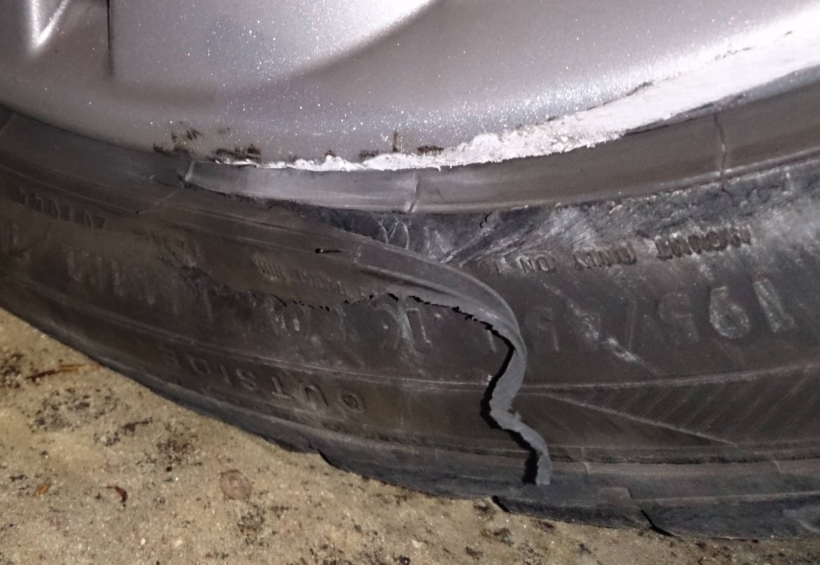

Do znawcow - dyskwalifikacja
> Jezdzic dalej czy wymieniac
Jeśli masz zapas to zmienić, a tą dać na zapas.
kurde w ubiegłym sezonie załatwiłem tak hankooka s1 evo
teraz ledwo letnie założyłem i już łodzkie kratery mnie dopadły oslabiony.gif kurde, nowa guma 2500km przebiegu

Podjedź do gumiarza, bo z fotki ciężko wywnioskować.

Trudno ocenić ze zdjęcia. Ja bym chyba wymienił dla spokoju bo miałbym paranoję że mi spadnie lub pęknie spineyes.gif
Jeśli na napompowanej nie ma guza a pod gumą nie widać całej albo przerwanej osnowy (druty, siatka lub tkanina) to nic jej nie jest.
Do testu można napompować trochę mocniej, do maksymalnego, dopuszczalnego ciśnienia. Na wyważarce od razu będzie widać czy nie wybrzuszyło?

dorzuciłem jej 2,5psi, pojechałem na zamknięty odcinek pośmigać trochę szybciej, nie ściąga, nie bije, powietrze nie schodzi, zakręty połyka bez problemu, pod tą zdartą gumą nic nie widać, czuć, że jest tam jeszcze kawał "mięcha"
szybko nie jeżdżę, bo i nie mam gdzie, max ~200km/h raz w roku, zazwyczaj do 150km/h licznikowe po a1/a2/a4/s8
dać jej z 3,5 i sprawdzić czy nie wywali bąbla ?
Dać max. według opisu na boku i zakręcić na wyważarce. Będzie widać nawet mały garb.
Statycznie małego wybrzuszenia nie zobaczysz a dyskwalifikowałoby ono oponę całkowicie.

Natychmiast wyrzucić. Oczywiście kupić 4 nowe.
absolutnie się nie przejmować.
TO tylko nalany kawałek gumy szerzej. Niczemu oprócz ochrony rantu felgi nie służy.
Na konstrukcję to zupełnie nie wpływa ale badaj co jakiś czas czy przypadkiem nie wybuli opony w tym miejscu gdzie dostała.

Warto natomiast wyważyć koła, bo ten ubytek będzie wyczuwalny.

Wyważyć, kontrolować czy bąbla nie ma, dać dla spokoju ducha na tył i heja ok.gif
Kiedyś rok z taką jeździłem. I do tego w KJS. Poddała się dopiero na pewnej dziurze, ale to razem z felgą, drążkiem i przegubem zlosnik.gifzlosnik.gifzlosnik.gif Więc to nie wina opony hehe.gif

Byłem u gumiarza, opona w stanie dobrym oprócz ww. oderwania rantu I złego estetycznego wyglądu. Ciśnienie trzyma, babla na razie nie ma I wg. niego nie będzie profilaktycznie wrzuciłem ją na prawe koło.

Możesz jeździć dalej - ściąłeś z opony rant ochronny - to tylko dodatkowy pasek gumy, który miał chronić felgę przed obtarciem (niestey na niskich profilach marnie to działa). Warto sprawedzić czy nie wpłynęło to na wyważenie koła i czy przy uderzeniu nie skrzywiła się felga.
