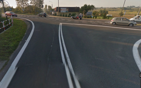

Jest sobie skrzyzowanie ze swiatlami (dla zainteresowanych - 50.307898, 19.470483)
Na czerwono zaznaczylem jak zostaly rozrysowane pasy ruchu na drogach podporzadkowanych co w moim przekonaniu stanowi problem. Widac ze nie sa wspolosiowe
Auta wyjezdzajac z drog podporzadkowanych tak sie jakos dziwnie ukladaja ze jesli z obu stron znajda sie skrecajacy w lewo to wymijaja sie po swojej ... LEWEJ stronie screwy.gif (patrz strzalki na zolto i pomaranczowo)
Na moj chlopski rozum to przy 3 skrecajacych w lewo z kazdej strony, skrzyzowanie sie zablokuje. Nawet rozmawiajac z jednym policjantem (co prawda kraweznikiem) stwierdzil on ze tak ma byc, wysmialem go.
Prosze o pomoc w znalezieniu odpowiedniego przepisu w kodeskie lub tez wyprowadzenie mnie z bledu ze cos tam nie gra icon_rolleyes.gif

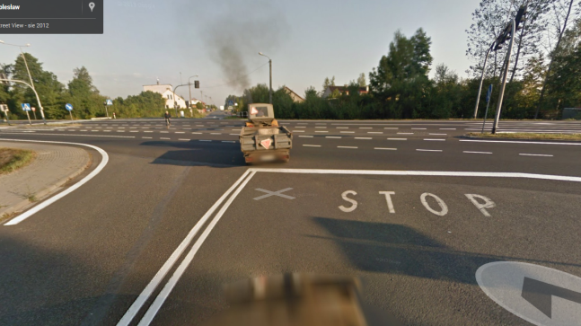

Jeszcze widok ze street view

Chyba nie zrozumiales problemu/pytania wpysk.gif. Swiatla nie maja tu nic do rzeczy, chodzi o sytuacje gdzie dwa samochody jadace na przeciw siebie z drog podporzadkowanych skrecaja w swoje lewo na glowna ulice.
pytanie - z ktorej strone wzgledem siebie maja sie wyminac? i czy jest przepis to regulujacy?

Mogą wymijać się "bezkolizyjnie" - prawymi bokami do siebie, lub "kolizyjnie" jak jest to w Twoim pytaniu.
Czy jest przepis? Nie pamiętam, abym taki kiedykolwiek widział... niewiem.gif to wynika z geometrii danego skrzyżowania, wielkości pojazdów.
Tak linie zostały narysowane, żeby pojazdy wyjeżdżały prostopadle do głównej drogi. Czy było to konieczne? niewiem.gif
W mojej okolicy też ktoś dorwał się do pędzla i białej farby: to, co wymalowali na skrzyżowaniu podrzędnych, bocznych dróg, ktoś musiał wymyślić na niezłym haju... grinser006.gifhehe.gif
