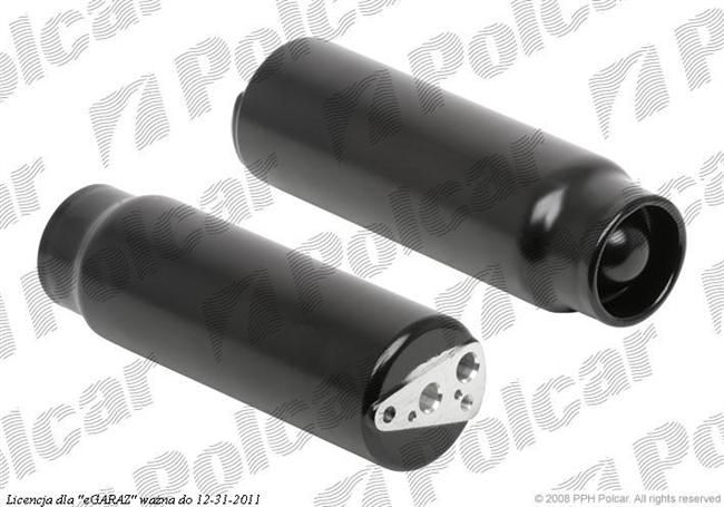

Kupiłem filtr odwadniacz w motoryzacyjnym na pierwszy montaż hella behr za 80zł.
Ale to chyba do SC ?
Taki ?
No mniej więcej tak wyglądał. A do cc mówisz że jest inny??
Do CC ma całkiem inne wyjście na przewody.
Reszta na oko jest taka sama.
