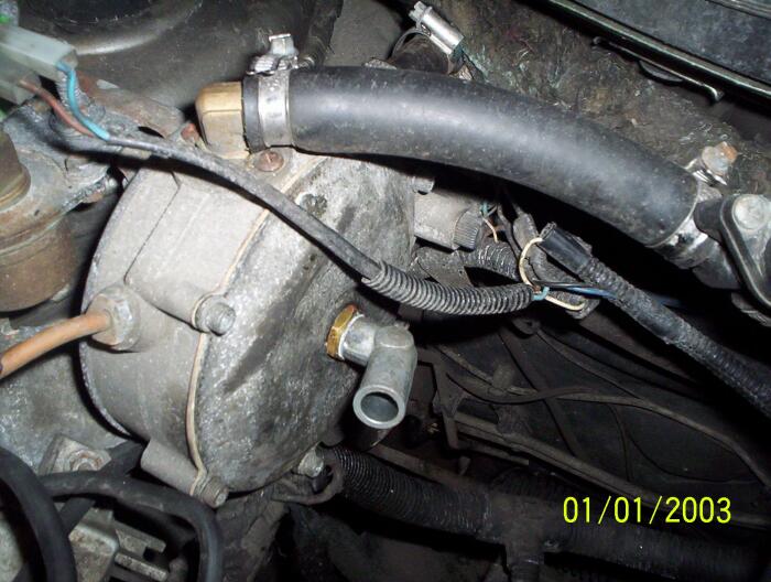

Odkręcamy wszystkie śrubki imbusowe,mocujace dekiel reduktora:
I zdejmujemy tenże dekiel...
Tu widok na membranę II stopnia,po 104 kkm przebiegu zlosnik.gif:
Za pomoca otwornicy:
wiercimy otwór fi 16 pośrodku pokrywki reduktora:
Następnie za pomocą młotka zlosnik.gif i jakiejś byle śruby musimy sklepać blaszki fabrycznych otworków kompensacyjnych i uszczelnić szczeliny cienką warstwą poxiliny:
Wstawiamy w wyborowany przez nas otwor kolanko,z nakręconą nań nakrętką:
Kładziemy odrobinę silikonu naokoło kolanka po wewnętrznej stronie dekla...
I po nakręceniu drugiej nakrętki od wewnątrz (uprzedzając pytania - pomiedzy deklem a membraną jest wystarczająco duzo miejsca ok.gif) i ustawieniu kolanka w żądanej pozycji dokręcamy na maksa oraz smarujemy obficie wysokotemperaturowym silikonem zlosnik.gif:
Czekamy aż silikon zaschnie,przykręcamy dekiel do reduktora,sprawdzamy szczelność druciarni zlosnik.gif - zatykamy palcem wlot kolanka na pracującym silniku i np.dodajemy gazu...silnik ma się mocno dlawić - układ nie reaguje na zmiany obciązenia...i cieszymy się stuningowanym zlosnik.gif reduktorem ok.gif
P.S. - nie zwracajcie uwagi na daty na fotkach - zapomnialem ustawić zegar w garazowym aparaciku grinser006.gif

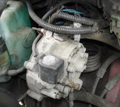

no to juz dla zupełnego rozjasnienia zarzucam fote reduktora z fabryczną kompensacją obu komór cool.gif:
W deklu II stopnia zamiast mojego kolanka zlosnik.gif siedzi trójnik,od którego odchodzi wężyk do I stopnia... wink.gif

No właśnie na zdjęciu tego turbo lovato kompensacj 1 stopnia jest wkręcona z boku reduktora ... czy membranka jest jakoś dziwnie umiejscowiona ,że tak musi być ?? Czy da się na takiej samej zasadzie jak do 2 stopnia dobrać ??

w standardowym lowatku otworki kompensacyjne I stopnia sa na deklu I stopnia...musialbym wymontowac reduktor i pogłówkować grinser006.gif

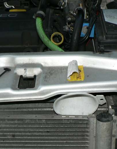

Korzystając z okazji że miałem aparat przy aucie walnałem kilka fotek mojego rozwiązania kompensacji czyli bez łączenia z dolotem tylko z lejkiem na przedzie grinser006.gif
tu podłączenie do jednego z oczejk kompensacji (drugie zaslepione) tak aby nie wiercić gwarancyjego reduktora
i poniżej wejście na wdmuch czyli lejek

ćwiczyłem Twoje rozwiązanie z lejkiem i musze powiedziec, że u mnie nie zadziałało - tak jakby parownik w ogóle nie dostawał zwiększonego ciśnienia; za to podłaczenie pod dolot działa bez zarzutu; jest jeszcze jedna różnica z układem Kolegi - jeden z otworów kompensacyjnych jest odsłonięty, dzięki temu udało się zniwelować przydławienie silnika wynikajace z podciśnienie w doloci po gwałtownym dodaniu gazu

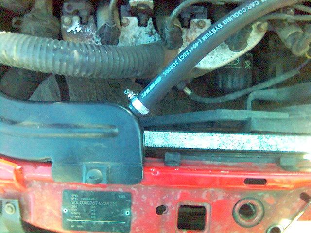

w załączeniu foty kompensacji z corsie c12nz
kolanko wkręcone w własnoręcznie wykonaną dziurę w deklu parownika i skontrowane nakrętką; w dolot wkręcona tuleja nagwintowana jednostronnie (też wydębiona w warsztacie lpg)

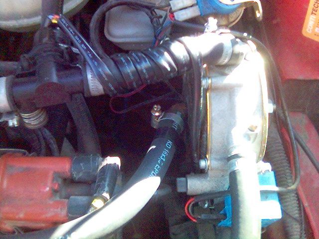

Rozumiem, że u mnie żeby założyć kompensację II stopnia musiałbym zdemontować cały parownik, bo niestety jest niefortunnie zamontowany frown.gif Mam rację?
Parownik Bigas
a nie jesteś w stanie odkręcić samego dekla od strony membrany? i tak będziesz musiał t zrobić, żeby wiwiercić dziurę...

U mnie wygląda to jak na fotkach, jednak musiałem udrożnić jeden z fabrycznych otworów w pokrywie membrany.
