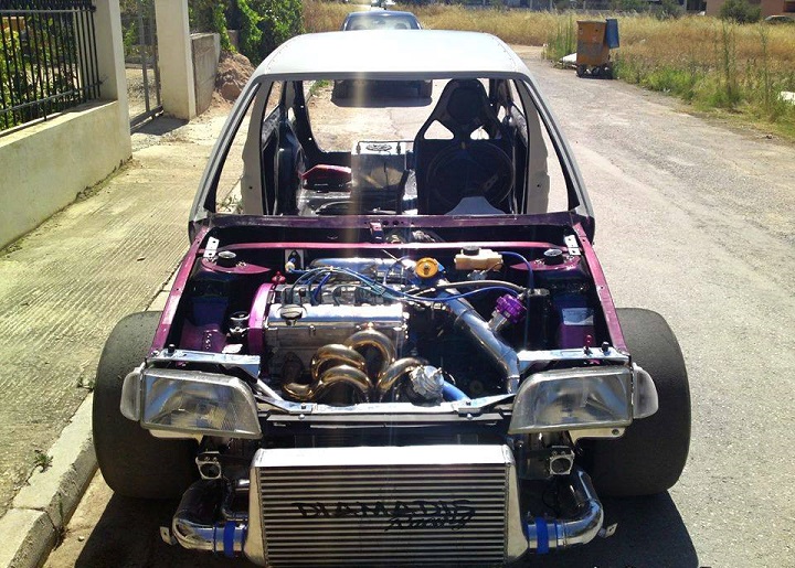

zainspirowany zdjęciem z fejsa:
zapytowywuję: gdzie w sensownych pieniądzach zdobyć zbiornik taki jak w pokazanym na zdjęciu traktorze?
od razu piszę że na alledrogo widziałem ale to są oferty tylko jednego sprzedawcy, więc może jest gdzieś jeszcze jakaś konkurencja?
drugie pytanie: jak wygląda podłączenie takiego zbiornika? wsadza się w to kosz i pompę ze zwykłego zbiornika czy znowu trzeba szukać jakichś KITów do uzbrojenia tego cuda?
poproszę o wypowiedzi użytkowników lub mających styczność z takim rozwiązaniem
ostatnie pytanie: czepiają się za to na przeglądach czy też kontrolach drogowych?
Pierwsze pytanie: Po co Ci to? Drugie trzeba miec swirl pot, pompe paliwa zewnetrzna, duzo nowych przewodow paliwowych itp itd zlosnik.gif

Pomyślałem o tym, bo zbiornik paliwa obecnie trzyletni nadaje się już do wymiany a rzekomo miał być ricambi i czymtoniezakonserwowany okaz. Nowego równie ricambi ze świecą szukać, a zamienniki wiadomo jakiej jakości, montaż to robota dla chipa foosa a za dwa lata powtórka z rozrywki. Taki wewnętrzny powinien starczyć na parę lat chyba.
W skrócie sam bak to mała część ceny.
Dwie zewnętrzne pompy paliwa, swirl pot czyli drugi zbiornik z przodu do któego pompujesz paliwo pierwszą pompą ze swirl pota do silnika drugą, obydwie zewnętrzne wydajne, do tego jakieś 20 m węży w oplocie stalowym licz, przekaźniki, kabelki itp. A i jest problem ze wskaźnikiem paliwa ale to koledzy robią tak że wiercą w nowym baku dziure i dają pływak z malucha plus wskaźnik z łady
a dlaczego potrzebny jest drugi zbiornik z przodu do cywilnego auta?
i po co druga pompa skoro w serii jedna wydajna załatwia sprawe?
dasz gąbke i da radę ale ostro nie wystartujesz z małą ilością paliwa

To odpada na starcie bo te z atestem i homologacją fia to 3000 złotych. Te co na fotce nie mają nic zwykły pospawany zbiornik i w razie wypadku masz ciepło

A widzisz - nie grinser006.gif Mocowania puszczają i zbiornik przesuwa się wgłąb samochodu. Zwróć uwagę ile za nim (przed nim) jest miejsca grinser006.gif

A przyjrzałeś się mocowaniom?
EDIT: Tylne akurat przewody zasłaniają, ale jest tam przewężenie, które się zerwie. Pozostałe mocowania umożliwiają w pewnym zakresie ruch zbiornika. Długo nad tym gdybaliśmy, sam rzeczoznawca dopuszczając malucha do ruchu kiwał głową z zadziwieniem jak proste jest zrobienie bezpiecznego mocowania zbiornika.

Poza tym w tym samym miejscu jest zbiornik w przykładowym zdjęciu grinser006.gif Też z tyłu tuż przy belce.
