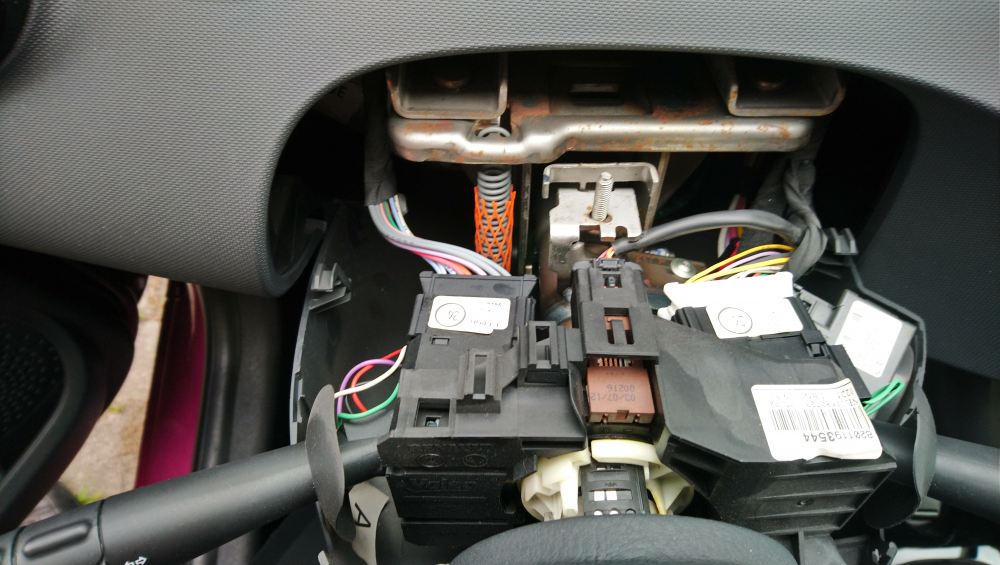

Zacząłem od sprawdzenia czy mam poprowadzoną instalacje z wtyczką pod obrotomierz.
W tym celu należy ściągnąć obudowę kolumny kierowniczej odkręcają dwie śruby typu torx.
Następnie ukazuje się nam przełącznik zespolony do którego wpięta jest kostka z wiązki obrotomierza.
Póżniej należy wykonać płaskownik z dwoma dziurkami do których włoży się dwie śruby 8semki z nakrętkami.
Jedną część przykręcamy do metalowego miejsca nad przełącznikiem zespolonym , płaskownik ma jakieś 10cm i dziurka z tyłu jakieś 1,5cm od końca a ta z przodu z 2cm od początku płaskownika ok.gif
a druga dziurka jest do przykręcenia obrotomierza.
(Dziś już było ciemno i nie mam zdjęcia ale jakoś przy okazji uzupełnię to ok.gif
Podpinamy obrotomierz i przykręcamy go z góry jedną śrubką najlepiej samo-kontrującą smile.gifok.gif

1. O co chodzi z tym plaskownikiem skoro tam gdzies jest otwor do przykrecenia obrotomierza, fotka zamocowanego bylaby super! Albo fotka przygotowanego plaskownika do przykrecenia.
2. Czy jak nie uda mi sie kupic oslony kolumny z otworem to zrobienie estetycznego otworu zalatwi temat czy musi byc ta dedykowana obudowa (ona cos trzyma, co wzmacnia, ma cos innego w sobie niz ta bez otwotu?)
3. Czy masz moze jakies dodatkowe zdjecia z montazu glownie tego plaskownika i jego ksztaltu, miejsc zamocowania - bo przyznam szczerze ze nie kumam o co z ta blaszka chodzi. Obrotomierz mocuje sie wtedy do blaszki?
4. Czy orientujesz sie czy ten obrotomierz jest rozbieralny - chodzi mi o ewentualna wymiane zaroweczki albo demontaz tej szarej ramki do ewentualnego pomalowania bo zakladam ze bedzie podrapana
5. Na co zwrocic uwage przy zakupie (oprocz tego czy diesel czy benzyna) bo przedzial cenowy to 40 - 150zl
Z gory serdecznie dziekuje Tobie za pomoc
... no i nie dawalo mi to spokoju.
Podjechalem dzis do ASO Renault.
Chcialem sie dowiedziec jak zamontowalby ten obrotomierz serwis, jakich elementow jeszcze brakuje itd. I tu zaskoczenie - wogole nie wiedzieli o czym mowie, nigdy nie dokladali obrotomierza a ich program z czesciami jest zenujaco ubogi. Same rysunki pogladowe. Poprosilem o informacje gdzie fabryka mocuje obrotomierz, czy jest jakis dodatkowy uchwyt, czy inna kolumna kierownicza z dospawanym wypustem do przykrecenia obrotomierza - tez nic. Katastrofa. Az strach pomyslec jak ASO kompletuje czesc do naprawy po kolizji z tego programu. No i wyszedlem glupszy niz wszedlem.
Do teraz nie wiem jak to fabrycznie jest to mocowane. Pozostanie ten patent z tym plaskownikiem co zastosowal kolega Lysy.

Udalo mi sie samemu wykumac o co chodzi z tym mocowaniem - na kolumnie kierowniczej jest dospawana wypustka ze sruba. Tam przykreca sie obrotomierz. Ot cała tajemnica. Z rysunkow pogladowych ASO to nie wynikalo (wlasciwie nic nie wynikalo)
Teraz trzeba albo zastosowac patent kolegi"Lysego" z plaskownikiem albo zrobic cos innego.

Witam. Chcę założyć obrotomierz ale nie widzę tej wiązki kabli. Jest możliwe że na ma jej fabrycznie?? Moje Twingo jest z 2012 r. Wersja Dynamique. Może ktoś sprawdzić po numerze VIN czy faktycznie mój egzemplarz nie ma fabrycznej wiązki??
Pytam, ponieważ po zdjęciu górnej obudowy kolumny kierowniczej jest widoczny uchwyt fabryczny na obrotomierz ale nie widzę wiązki kabli! Jest możliwość że znajduje się ona w innym miejscu? @Jojo80
U mnie francuscy sabotarzyści dali wiązkę, ale poskąpili śrubki :D
