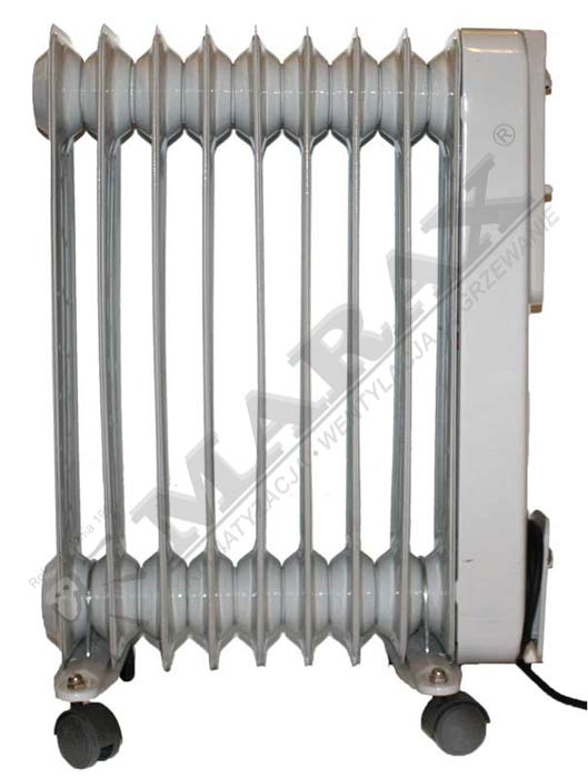

Czy grzejnik olejowy ogrzeje mi garaż?
Garaż niski, jakieś 26-30m2
Murowany ale nieocieplony.
Czy takim grzejnikiem (9-11 żeber):
dogrzeję trochę garaż?
Powiedzmy, że chciałbym żeby uruchomił się w ciągu nocy ze dwa razy - na godzinę...?
Czy jeśli będę chciał podłubać przy aucie - w ciągu 3-4 godzin podniesie mi znacząco temperaturę?
Dzisiaj - przy -7 stopniach na zewnątrz - w środku były 3 stopnie.

Jaka to ma moc oddawana? Bo na taki garaz nieocieplony, to strzelam, ze z 5kW to bedziesz co najmniej potrzebowal, zeby utrzymac 20 stopni przy -20 na zewnatrz, wiec +10 przy 0 na zewnatrz powinno sie udac, ale nie 2x po godzince.

Nie.
Moim zdaniem sensowniej byłoby coś z dmuchawą i włączać na czas pobytu w pomieszczeniu, bo zanim taki grzejnik olejowy podniesie temperaturę w garażu (jeśli w ogóle) to pewnie skończysz pracę, albo się zniechęcisz.
W czasie remontu byłem spokojnie w stanie brać prysznic zimą (tylko zimna woda) dzięki dogrzewaniu się nadmuchem z opalarki. zlosnik.gif Przy grzejniczku olejowym bym się nie odważył.

Raczej nie.
Przy warunkach jak piszesz to te 3 stopnie to podejrzanie duzo jak na -7 na zewnatrz (chyba, ze te -7 to krotkoterminowe bylo).

Z mojego doświadczenia - garaż 5,5x2,8m, nieogrzewany, w szeregu innych, brama uchylna stalowa lub aluminiowa, bez ocieplenia - taki grzejnik przy zasłoniętej wentylacji podnosił po dłuższym czasie temperaturę o 5-7 stopni.

Mam bardzo podobny i ma 3,6kW.

Jest to możliwe, jeśli tylko termostat (jest?) ustawisz na "*" czyli przeciw zamarzaniu grinser006.gif
Znacząco, czyli z tych n/w 3 na np. 13? Nie ma takiej opcji.
Tyle wystarcza. W zbytnim cieple człowiek robi się senny, gorzej się myśli, a tak masz trzeźwy i rześki umysł hehe.gifwink.gif
Sam do ogrzewania garażu używam najtańszego grzejnika konwektorowego (konwekcyjnego? hmm.gif) o mocy 2kW, z wiatrakiem. Musi to to pracować z termostatem ustawionym na "MAX" i nadmuchem przez kilka h, by "znacząco podnieść temperaturę" grinser006.gif bywają momenty, że nawet się wyłączą grzałki na moment, ale to rzadkość.

Takim czymś nie ma szans, szkoda włączać, bo nawet nie poczujesz. Przede wszystkim uszczelnij przedmuchy w bramie garażowej, a do nagrzania kup sobie za 30-40 zł marketową farelkę, ja mam o mocy 2 kW. Jest to o tyle dobre, że jeszcze na etapie budowy, w ciągu kilku, minut podnosiło temperaturę w łazience (jakieś 8 m2) z 5 do ok. 16-17 stopni. Oczywiście po wyłączeniu momentalnie robi się zimno jak wcześniej, ale dokąd dmucha to ciepłe powietrze dość szybko rozchodzi się po pomieszczeniu.
Dla porównania mogę ci powiedzieć, że w salonie (powierzchnia ok. 25 m2) miałem kozę, pewnie o mocy kilku - kilkunastu kW jak się dobrze napaliło. Jedynie ustawienie za kozą wiatraka powodowało przyspieszenie ogrzewania pomieszczenia. Bez tego, jak przyjeżdżałem na krócej, to nawet nie rozpalałem, bo temperatura mało co się podnosiła.

Pod warunkiem ze po nagrzaniu sie grzejnika ustawisz za nim wentylator to moze cos podgrzejesz ;-)
