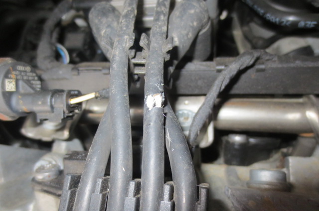

Witam!
Po 3,5 roku eksploatacji w końcu zwierz dopadł i mnie.
W skodawce 1.2 tsi 105KM kuny pogryzły mi dość ostro przewody zapłonowe.
Na szybko muszę coś kupić i tu rodzi się pytanie, jakie kupić?
Dla rozeznania przeglądnąłem ofertę w inter carsie i mają OEM ~352zł, NGK - ~208zł, Beru ~290zł.
Czy jest jakaś znacząca różnica miedzy OEM a uznanymi dostawcami aftermarketowymi? Czy można brać spokojnie najtańsze NGK czy warto dopłacić do Beru, OEM? a może inne?
Czy w przypadku przewodów kupowanych w necie jest ryzyko podrób, macie jakiś zaufany sklep?
Z góry dzięki za pomoc.
P.S. miałem 2 kostki WC pod maską i nie pomogło. Muszę poczytać coś o ultradźwiękach.

60 zł różnicy między najtańszą opcją a OEM. Ja brałbym OEM.
> przy takiej cenie OEM i załóż na nowe peszel plastikowy i po sprawie
Nie zjedzą zapłonowych zjedzą od sondy lub kompa zlosnik.gif Dziś zakładałem jakieś ultradzwieki grinser006.gif
352 vs. 208 to niecałe 150zł.
Jeżeli tylko OEM mają sens to je pewno kupię bo nie mam wyjścia, ale może ktoś wie/ma doświadczenie z innymi i w tym wypadku po prostu nie warto przepłacać.
Doczytałem też w sieci że VAG mają specyficzna izolację którą lubią gryzonie, prawda to?

Nigdy nie miałem problemu z gryzoniami więc się nie wypowiem. Za to kiedyś kupiłem tanią cewkę zapłonową do Golfa IV - od początku auto na niej w ogóle nie działało.
W pobliskim ASO Skoda/VW mają jakieś psikadło pod maskę. Podobno niezwykle skuteczne.

komuś w rodzinie kilka lat temu zakładałem Beru do A3. Do tej pory służą ok.gif
Ponad rok temu jeden z moich klientów miał pogryzione przewody w 1.2tsi. Założyłem mu NGK i służą.
imo bez sensu kupowac oem... na pierwszy montaz pewnie robi bosch ja bym bral te posrodku ceny...

Najpierw zainwestuj w odstraszacz gryzoni.Żadne peszle Ci nie pomoga ,jeśli raz przyszedł jest duża szansa ,że wróci.
> Myślę że NGK będą w zupełności ok
Dzwoniłem do ASO Skody powiedzieli że innych niż OEM nie mogą mi zaoferować ale własnie NGK mogą polecić bo klientom takie montują (przyjeżdżają z NGK na wymianę) i nie spotkali się z jakąś zwiększoną wadliwością.
Niezależne serwisy VAG do których dzwoniłem polecają NGK lub BERU, ponoć bez problemu (cena u nich 160-170zł za NGK, 210-220 Beru). Chyba pójdę tą drogą, za cenę OEM mam 2kpl NGK i jeszcze parę zł w kieszeni.

Pech w tym ze pojechałem sobie grzecznie pośmigać na nartach (nocne jazdy), w jedna stronę jazda ok, w druga z czkawką, po otwarciu maski wszystko stało się jasne. Tak wiec nie znasz dnia i godz. czasami 3h wystarczą.
Co do odstraszaczy to będę się uzbrajał, opinie na necie nie są jednoznaczne ale pewno pójdę w metody proste (sierść, zawieszki WC, okresowo spray) wsparte jakimiś ultradźwiękami. Duzo to nie kosztuje a może zapobiegnie powtórce.

na kable załóż peszel( fabryczne tak mają), albo oklej dobrze srebrną taśmą wystarczy,
Własnie fabrycznie peszla nie było, ale żadna robota żeby założyć. Z tego co czytam można dokupić fabryczną przedłużoną osłonę (plastik z napisem TSI) prowadzącą kable ale i tak część przewodu jest dostępna wiec problemu to nie eliminuje.
Nie, ale + peszel lub srebrna taśma już tak.
Dzisiaj sprzedawałem komplet takich przewodów NGK i wykonane były dość solidnie. smile.gif
