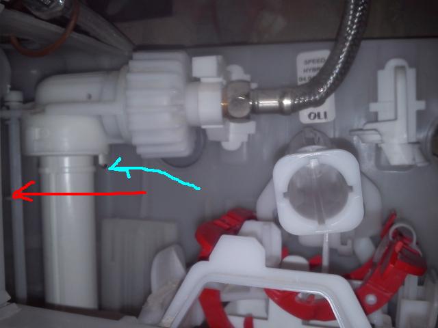

Zrobiłem foto tego co jest w środku
Strzałka zaznaczona na niebiesko pokazuje gdzie kapie woda
Czerwona jest ta rureczka (od pływaka) co wnosze z Twoich zdjęc.Jak podniosłem ja do góry przestawała się lać.
Niestety miejsca tam nie ma za wiele.a ja mam duże i grube łapska.Da się to wszystko zrobić przez ten otwór z przycisku? hmm.gif

Da się. Mam identycznie ustawione i nic mi się nie przelewa. Podkręć to tak jak oodnosiłeś i powinno być w orządku.
Wymieniony zawór napełniający -pisze tak w kwestii formalnej.Nowy ,fabryczny Koło wytrzymał cały miesiąc pad.gifWad montażowych się nie dopatrzyłem.Kupiłem uniwersalny za 20 dychy -niby PL produkcja niestety nic innego nie było.Z drugiej strony czy jest sens płacić za taki jak był 60zł(tyle na stronie koła kosztuje) skoro tak słabo wytrzymuje niewiem.gif
