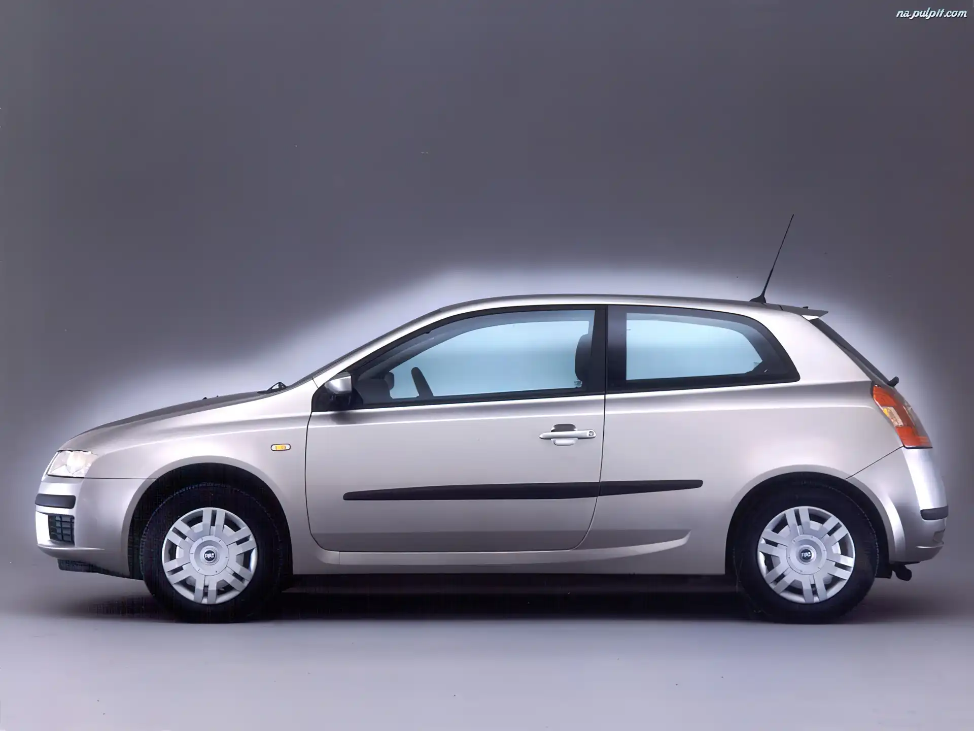

Ze sprężynami masz wszystko ok. Stilo w folderach reklamowych siedzi podobnie. Gdyby coś, służę JPGami. Tutaj przykładowe:
[image]http://www.carsbase.com/photo/Fiat-Stilo_mp21_pic_5257.jpg
Nie wiem czy łapanie wzorców na Stilo śmigających po polskich dróżkach na kilkuletnich KYB'ach to dobry pomysł wink.gif Domyślam się jednak, że wszyscy do Stilo na glebie już się zdążyli przyzwyczaić wink.gif

Tak powinno wyglądać stilo a nie z zapadniętym przodem. Jak siądzie KYB to już wiem jakie kupić zlosnik.gif

zdjęcie pogladowe , ale moje stilo dosłownie identycznie wyglada , przód nisko , tył wysoko , tak jak lubię zlosnik.gif
ale ja jestem przyzwyczajony że trzeba wzrokiem ''kopiować'' teren aby nie zahaczyć , od zawsze miałem niskie z przodu auta , począwszy od bravy , przez alfy 156 jtd, 146 jtd , i obecnie również bravo sport mjtd

Akurat na tym zdjęciu stilon stoi na nierównym podłożu=brak odwzorowania. Poprzednie foty ukazują jak stilon wychodził z fabryki zlosnik.gif
no niech ci będzie zlosnik.gif , ale mój ma przód nisko a tył wysoko , i wyraźnie linia progu opada ku przodowi i tak ma być , ja się jeszcze zastanawiam jak tył wyżej podnieść zlosnik.gif

Oto parę fotek z moich konfiguracji zawieszenia:
1. seria tak jak kupiłem - okazało się że były wsadzone sprężyny SPIDAN - pewnie już raz było kabum
2. po kabum sprężyny - tutaj nowe zawieszenie przód MM + KYB icon_eek.giffacepalm%5B1%5D.gifno.gif
3. po 18tyś i 14 miesiącach - jak na złość nic a nic nie siadło
4. Eibach pro-kit wersja zima - wreszcie wygląda jak powinien i bardzo dobrze się prowadzi 893goodvibes.gif
5. Eibach pro-kit wersja lato
