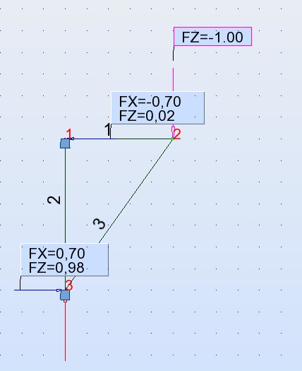

Bde robił weszak na koła i opony i zastanawiam się, która pozycja wspornika będzie mocniejsza. Chodzi o siłę wyciągającą górną śrubę ze ściany. Dyskutujemy z kolegą i mamy odmienne zdania.
Odp A czy B czy C ( C- bez znaczenia ) .Moja odp. w ostatnim, nie wyświetlonym załaczniku,.. żeby nie było, że swoja wersje przedstawiam na koncu smile.gif

Ważniejsze jest, że ciężarek czy na górze, czy na dole, jest w osi równoległej do ściany.
Poniżej daję rysunek, gdzie oś tę zaznaczyłem na jasnozielono.
"Zsumowałem" obie opcje wieszaka tak, żeby można było eksperymentować kładąc ciężarek na obu miejscach
Ostatni wariant V, to sznurek, uwiązany w obu miejscach, masa sznurka równa się masie ciężarka (tego podwójnego).
We wszystkich wariantach siła ciągnąca górną śrubę ze ściany jest jednakowa.

Wszystko uwzględniłem, ale prościej udowodnić to inaczej.
Wyjdźmy od wariantu Y z mojego obrazka, czyli ciężarek na dole.
Niech waży 1kg i ma kształt powiedzmy cylindra o wysokości 10cm.
Przyznasz, że gdyby zamiast 10cm miał 20cm lub dowolne Xcm wysokości, siły się nie zmienią, dopóki waży ten 1kg.
Teraz niech będzie aż tak wysoki, by ledwo dotykał górnej platformy - zmieni się jakaś siła? NIE
Teraz za pomocą np. gumy do żucia, o pomijalnej masie, przytwierdzamy na fest cylinder do górnej platformy - zmieniła się jakaś siła? NIE
Teraz nieco mocniej dociskamy gumę do żucia tak, że cylinder przestaje mieć kontakt z dolną platformą, a wisi jedynie na górnej - zmieniła się jakaś siła? NIE
Teraz niech cylinder zamiast wisieć na górnaj platformie niech na niej stanie - zmieniła się jakaś siła? NIE

W skrócie tylko napisze, że w.g. mnie A to dźwignia jednostronna o przełożeniu ( w duzym przybliżeniu ) 2:1. B - to dźwignia dwustronna o przełożeniu ( w duzym przybliżeniu ) 1:1. Tak więc w przypadku B siła wyciagająca śrubę jest ( w duzym przybliżeniu ) 2 x mniejsza.
W obydwu przypadkach dolna śruba to punkt podparcia dźwigni, a górna punkt, na który działa siła wyciagająca śrube.

to możemy rozpatrywać sam moment siły działający na wieszak (z osią obrotu w dolnym punkcie styku wieszaka ze ścianą, czyli okolice dolnej śruby), gdyż jest proporcjonalny do siły wyrywającej górną śrubę, jako rozważany problem
Przy powyższych zalożeniach oraz mając na uwadze, że moment siły = ramię razy ciężar widzimy, że w jednym i drugim przypadku masa ciężarka jest taka sama, ramię w jednym przyadku wynosi jeden, w drugim powiedzmy pierwiastek z dwóch, ale do liczenia momentu bierzemy wypadkową ciężaru w kierunku wertykalnym, co w oczywisty sposób równoważy dłuższe ramię (bo rozłożenie ciężaru na wypadkowe jest identyczną figurą jak sam wieszak)

W rozpatrywanym przypadku siły rozkładają się tak samo w wariancie A i B.
Jedyna różnica jest w naprężeniach wewnątrz konstrukcji samego wieszaka, zakładając jednak, że wieszak jest sztywnym kawałkiem np ze stali, który się w żaden istotny sposób nie odkształca, to oczywiście i bezsprzecznie siły działające na śruby/kołki są identyczne w obydwu wariantach A i B.
Można to wydedukować na 100 sposobów, można to zmierzyć na fizycznym modelu, można to zmierzyć na wirtualnym modelu, co już któryś kolega wyżej zrobił

wg mnie A=B
są dwie siły: w kierunku osi Y (cieżar) oraz moment gnący taki sam w obu przypadkach: w pierwszym siłą x ramie, w drugim siła x dłuższe ramię x sinus kąta - co na jedno wychodzi.

Dziś wykonałem pewne doświadczenie z pomiarem siły działającej na górną śrubę w obu przypadkach. Warunki doświadczenia i pomiarów dosyć orientacyjne ale wyszło, że A=B. Czyli moja pierwsza odp. intuicyjna okazała się słuszna. Okazuje się, że czasami nadmiar myslenia nie pomaga smile.gif
