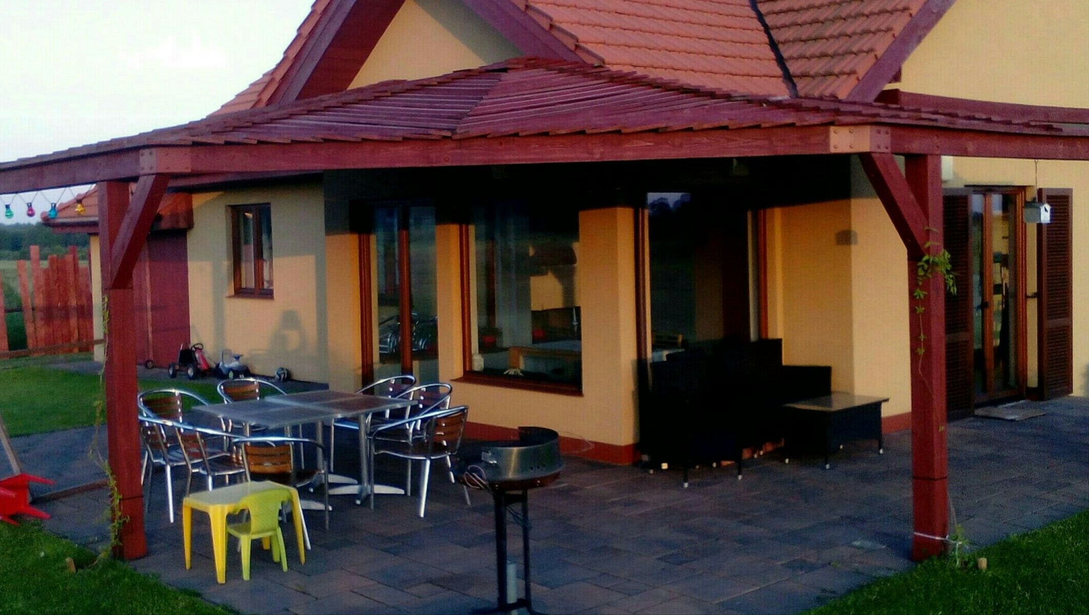

W tamtym roku popelnilem takie cos. Funkcie przeciwsloneczna spelnia w 100% ale gorzej przciwdeszczowa. Deski troche sie rozeschly i mimo spadu kapie przez szpary i seki.
Tak mysle zeby czyms gustownym pokryc te deski. Najlepiej jakis "lepik" koloru machon zeby uszczelnic szpary ale charakter desek zostal....

Zerwać deski, pod spód dać blachę płaską/papę/co tam trzeba, na to deski spowrotem smile.gif

Słaby pomysł. Cały urok tego zadaszenia jest też od spodu
Isnieja jakieś farby uszczelniające?
Jak chcesz mieć drewno to może zastosuj gonty osikowe.
Tanio nie będzie ale wygląd i trwałość na przyzwoitym poziomie.

Jeśli chcesz utrzymać drewniany charakter zadaszenia, to chyba nic innego, niż malowanie Ci nie pozostaje...
" Na wcześniej zagruntowane powierzchnie drewniane i metalowe. BARDZO DOBRA DO REPERACJI I USZCZELNIEŃ. "
"Kolory standardowe: Biała, czarna, jasno szara, brązowa, błękitna i ceglana. Na zamówienie kolory z karty NCS i RAL + 30%."
> gonty masz na mysli z papy?
Tak, bitumiczne. Na wierzch każdej deski rząd dopasowanych gontów.
Można wtedy uszczelnić połączenia desek a gonty uszczelnią szczeliny w samych deskach. Od spodu zachowujesz wygląd desek.

Problem jest w zbyt małym spadku - takie krycie jest dobre na bardzo strome połacie albo ściany. Druga sprawa to jakość drewna - nie powinno się rozeschnąć, na pewno nie po takim czasie, ale w Polsce dobrego drewna prawie nie ma.
Jeśli już bym robił takie coś, to zrobiłbym tak:
- najpierw deski na pióro/wpust, bądź tak jak masz teraz, tylko cienkie - zachowasz 'widok' od spodu.
- potem warstwa uszczelniająca - blacha, papa, gruba folia, tu bym pogadał z dekarzem
- następnie krycie wierzchnie, takie jak to co obecnie, może z nieco cieńszych desek, szerszych, bez sęków.
Niestety takie pokrycie jakie sobie wybrałeś na tak małym spadku będzie problemowe.

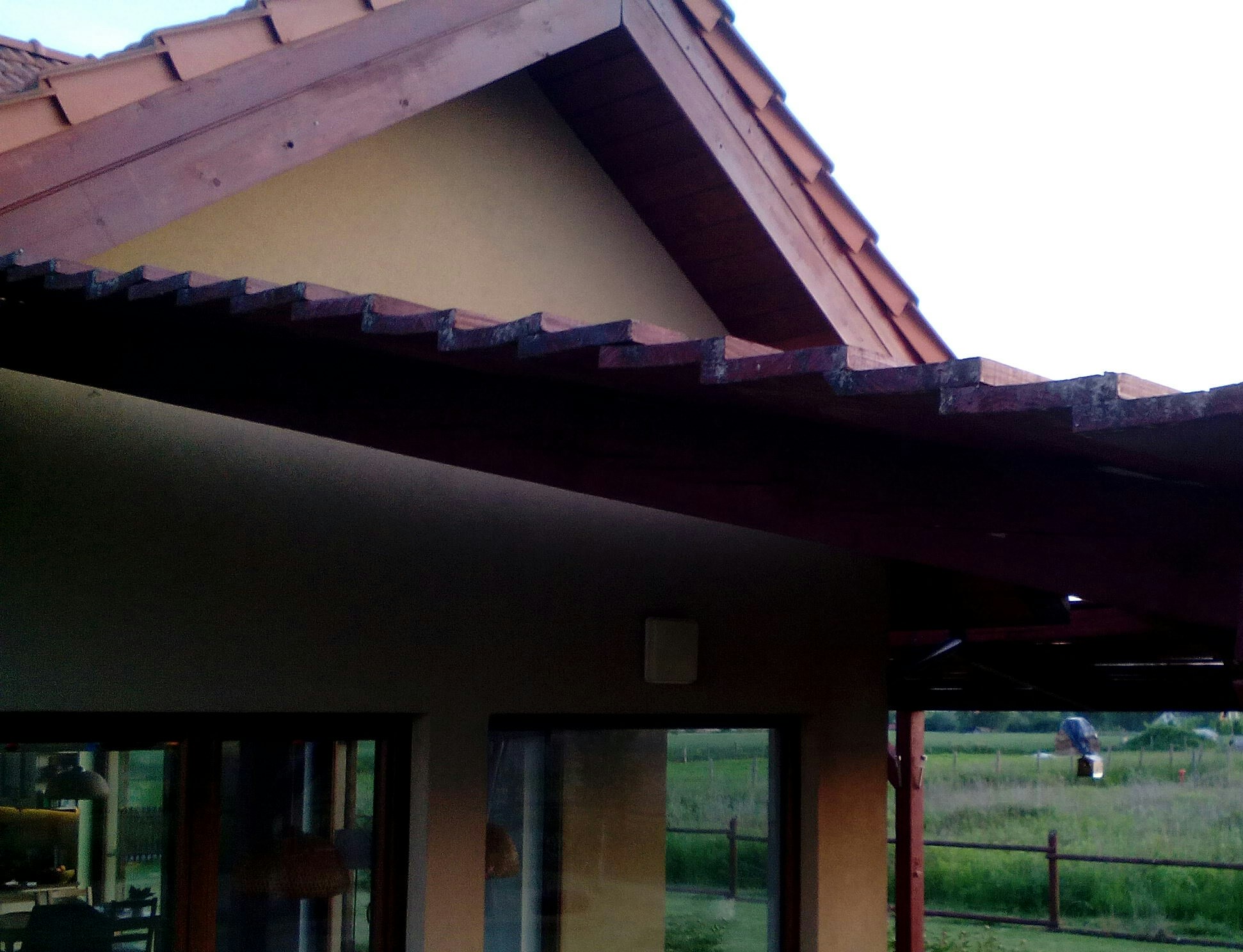

Tak z obrazka widać, że chyba błąd konstrukcyjny, Deski kładzione na zakładkę nie puszczą wody, chyba, że kąt nachylenia płaszczyzny jest zbyt mały.
Nie kombinuj z doraźnymi rozwiązaniami. Prędzej, czy później "uszczelniacze" zawiodą. Pomyśl nad samą konstrukcją zadaszenia.

Nie możesz pod te deski dać np. folię taką dachową jak się daje na dachy pod dachówkę? A żeby od spodu było ładnie, to kolejną warstwę desek pod tę folię?
Moge ale deski zewnetrzne dalej beda mocno narazone na deszcz slonce snieg. Dach ma 2lata i jest teraz ostatni gwizdek zeby ponownie malowac bo za rok nie bedzie czego.

Z drewnem na zewnątrz to niestety tak jest. Dlatego ja jestem przeciwnikiem drewna w budowie czegokolwiek na zewnątrz, czy to dachów, czy tarasów. Nie dało się tej wiaty pokryć dachówką taką jak masz dach? Byłoby spójnie i ładnie
wiata byla robiona 5 lat po budowie
poza tym chcialem cos "lekkiego w wygladzie"
ale, teraz zrobilbym z dachówek....
Moze, poki jeszcze sie nadaja, uzyj tych desek jako podbitki po krokwiach, a na gore poloz dachowki? Jesli ta "farba" sie nie sprawdzi (a raczej jest takie duze prawdopodobienstwo, tym bardziej, ze deski masz w poprzek, a nie wzdluz krokwi), to finansowo gorzej na tym wyjdziesz.
może gont bitumiczny? jest niezły wybór
