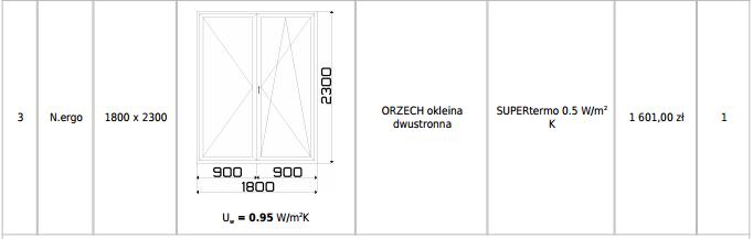

Tak chwalicie, że postanowiłem jeszcze raz się zastanowić nad drzwiami suwanymi... Pobawiłem się kalkulatorkiem do wyceny wygooglanej firmy. Mniejsza o firmę i same ceny, ale proporcje pewnie podobne mają wszyscy producenci. I dalej mi nie pasi.
Żeby miały wygląd, to musi być IMO przynajmniej 3m otwór. Jakoś to wygląda a do tego po otwarciu mamy prawie 1,5 m otworu. I wtedy takie drzwi kosztują... ponad 5K netto. Ale kto bogatemu zabroni... OK.
Tyle, że ja mam przewidziany otwór 180cm.... Czyli jak zrobię przesuwne, to po otwarciu mam mniej niż 90cm... Zdecydowanie za mało. A cena? 3K netto vs 1,6K netto. Czyli płace prawie 2x drożej, mam ponad 2x mniejszy otwór... Nawet jakbym miał za dużo kasy - to u mnie wielkość otworu dyskwalifikuje przesuwne. Przy 220cm (jak w pierwszym poście) też IMO nie ma sensu.
Przy takich otworach <2m to bez sensu. Za to od ok 3m ma to imho jedyny sens, bo zwykłe drzwi wyglądały by dziwacznie. Ja ma własnie 2,9m x 2.3m, koszt HKZ to 6300 brutto. Za drzwi balkonowe takie zwykłe 1,6m x2.3m otwierane zapłaciłem 3kzł. Za te większe okno co mam suwankę inna firma zaproponowała asymetryczne okno z otwieraną jedną częścią w cenie 4kzł, tak że różnica jest ale nie x2. Razy x2 czy nawet x3 może być przy innym systemie z prowadnicami.

BTW. Przy okazji zabawy tym kalkulatorkiem uświadomiłem sobie, ile lepsze są witryny od okien pod względem energetycznym. I już prawie pewne, że będą prawie same witryny (do tego tańsze).
Są ale nie wiele, u mnie jedno ono w połowie otwierane ma U= 0.8, drugie obie części otwierane ma 0.84. Większa różnica jest wynikająca z konstrukcji, zaproponowano mi jednego fixa z podziałką w środku 1,8m x 2.3m, U= 0.78, ale to brzydko wygląda, więć jest jedna tafla, ale z racji konstrukcji /pow okna musiał być inny wkład U skoczyło na 1.2
