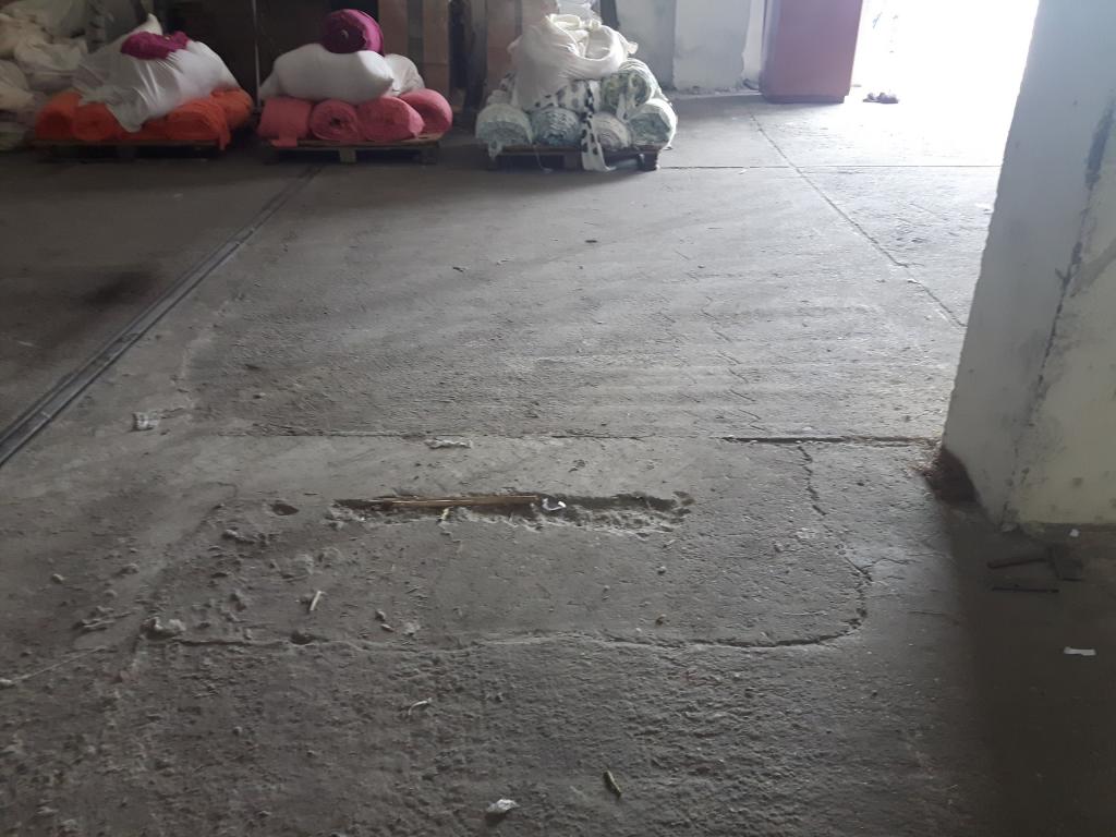

I tym gruntem z piaskiem można wyrównać i wyszlifować podłoże na "gładko"?
Równasz potem szlifujesz i jest idealnie.
Ostatnio klient na czymś takim zrobił bardzo ładną posadzkę.
Co prawda poszło 3 kg żywicy na metr i tony piasku ale sie udało...,
OK, dawaj teraz foty po robocie, bo surową betonową posadzkę to już widzieliśmy...  :hehe::lol:
