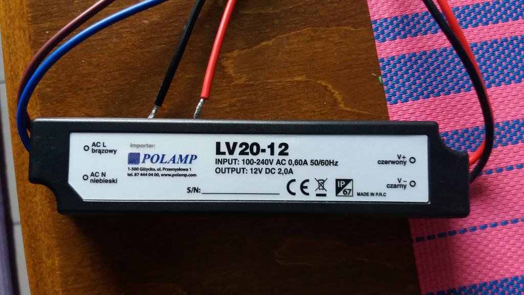

Odświeżę temat. Dorwałem od znajomego coś takiego jak na zdjęciu. Podobno to zasilacz do ledów. Niestety nie chce ze mną współpracować. Ktoś ma może jakiś pomysł dlaczego porównując dane żarówek i dane z zasilacza?

1. Złe podłączenie L i N   :phi:
2. Uszkodzony zasilacz - mierzyłeś napięcie wyjściowe? To by wyjaśniało, dlaczego znajomy się tego pozbył...   :hehe:
3. Odwrotna polaryzacja LED-ów.
4. Niezlokalizowana przerwa w obwodzie.

1. Kombinowałem  :)
2. Nie mam miernika - sprawdzałem tylko próbnikiem i coś się pojawiało  ;)
3. Nie wiem co Pan do mnie mówi...
4. Na starym zasilaczu (transformatorze) wszystkie trzy punkty świecą.

Sprawdź Vtorek tak jak sugeruje Romano11 czy nie ma tam gdzieś narysowanego + przy którejś nóżce. Wygląda na to że w tej "żarówce" znajduje się stabilizator impulsowy który powinien mieć na wejściu pełen mostek prostowniczy (sposób podłączenie nie powinien mieć znaczenia) ale jakoś go tam nie widzę więc może to być ograniczone do jednej diody prostowniczej i wtedy będzie miał znaczenie sposób podłączenia (polaryzacja). Ew. możesz też sprawdzić te żarówki np. na akumulatorze samochodowym raz podłączając jedną nóżkę do plusowej klemy a drugą do minusowej i potem odwrotnie. Jeżeli zadziała w tylko jednym z dwóch przypadków znaczy że trzeba dobrze podłączyć zasilacz. Jeżeli zadziała w obu przypadkach znaczy, że zasilacz jest albo uszkodzony albo potrzebuje większego obciążenia. Jeżeli nie zadziała w żadnym z przypadków to znaczy że te diodki potrzebują na wejściu zasilania prądem zmiennym. Ten pierwszy zasilacz go daje ale drugi już nie.
Jest to prawdopodobnie zasilacz impulsowy a te na ogół potrzebują odpowiednio dużego obciążenia na wyjściu żeby dobrze działały. Ile diodek do niego podłączałeś? Jak chcesz go sprawdzić to spokojnie możesz do wyjścia podpiąć żarówkę halogenową na 12 V lub każdą inną (np samochodową) pod warunkiem że jej moc nie będzie przekraczała 20W.
