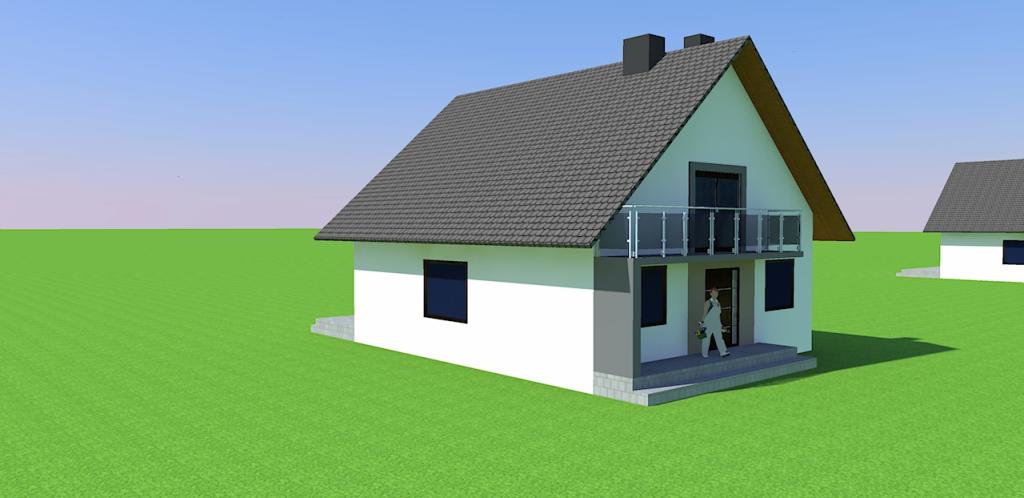

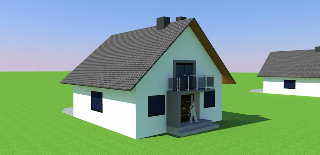

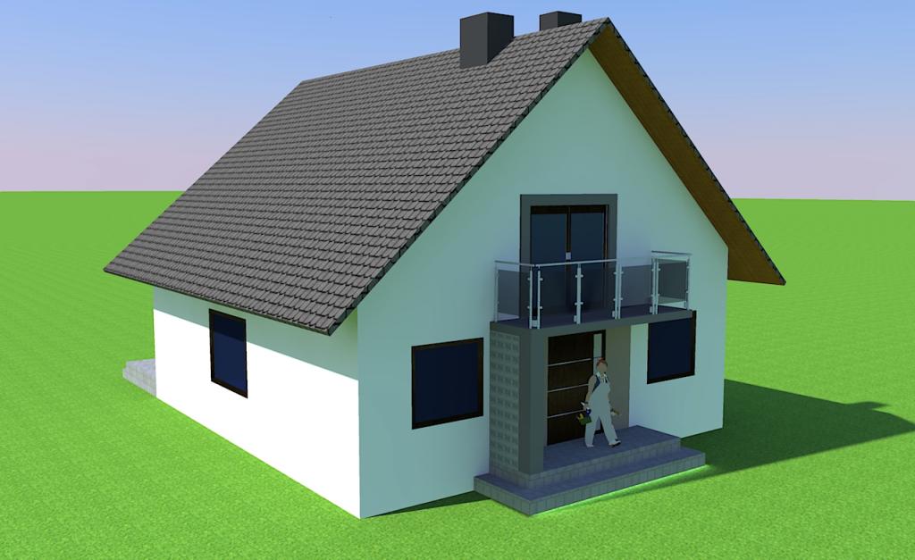

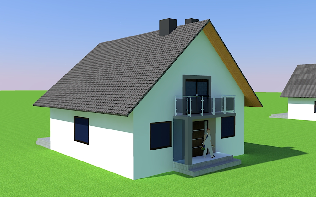

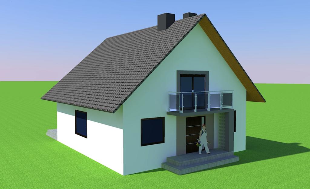

Pomóżcie wybrać najlepszą opcję rozwiązania wejścia do domu. Zależy nam na osłonięciu wejścia bo czasem mocno wieje w naszej okolicy i tak kombinujemy tylko nie wiemy, które rozwiązanie będzie najlepsze - mamy swój typ tylko nie wiemy czy będzie to praktyczne. Jakby ktoś miał u siebie takie rozwiązanie jak jedno z poniższych to proszę o informację o plusach i minusach.
1. Rozwiązanie z projektu - standardowe
2. Pierwsze rozwiązanie
3. Drugie rozwiązanie
4. Trzecie rozwiązanie

Trzecie rozwiązanie będzie chyba najlepsze ale nie najtańsze  ;) Przy pierwszym sporo światła tracisz w oknie  ;)
No właśnie też mamy obawy co do ceny tego rozwiązania i jego "trwałości"

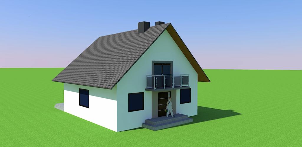

Najbardziej przemawia do nas opcja 2 - tylko zastanawiamy się czy ta ściana znacząco nie ograniczy widoczności przez okno
Dom bedzie tak usytuowany, że wjejście bedzie od wschodu, ale musimy osłonić je od wiatru i trzeba wybrac rozwiazanie

Jak dla mnie nr 2. A może zrób sobie symulację wyglądu tej ścianki z luksfer?
Jak dla mnie nie ma to już znaczenia czy tam będzie beton, pustak czy luksfery bo i tak będzie zasłonięty widok przez okno. Co najwyżej może być trochę jaśniej. Ale spróbuję z luksferami.

Jak dla mnie luksfery ok, będzie jaśniej i wiać nie będzie

Też nie jestem zwolennikiem balkonów. Miałem już inny projekt wybrany gdzie ściany były proste, bez balkonów itd. ale z przyczyn zewnetrznych musiałem wybrać taki jak na rysunkach. Z tyłu balkon już wyleciał jedynie zastanawiam sie nad tym z przodu bo wejście na ścianie szczytowej i trzeba je jakoś osłonić. A przy tym chce aby to też jakoś wyglądało:)
Tylko ścianka ze szkła  :oki: .
Właśnie ta szklana ścianka do mnie najmniej przenawia ale też jest jakąś opcją. Będzie ona spinać balkon a więc cały dom z tarasem, schodami (czy jak inaczej to zwał) a jak wiadomo inaczej będzie pracował dom a inaczej ten taras. Więc teraz będzie musiał być jakiś system kompensacji tych ruchów aby nie naprężać szkła i aby nie pękło...

Balkon z alu też można wykonać i uniknąć mostku. Wykonując go razem z balustradą jako jeden spawany element uzyskasz bardzo sztywną konstrukcję. Balustrada ze szkłem+szkło na bokach będzie wyglądać dobrze.
nie wiem czy ktoś to już proponował: ścianka osłaniająca drzwi z takiego samego szkła jak balkon...

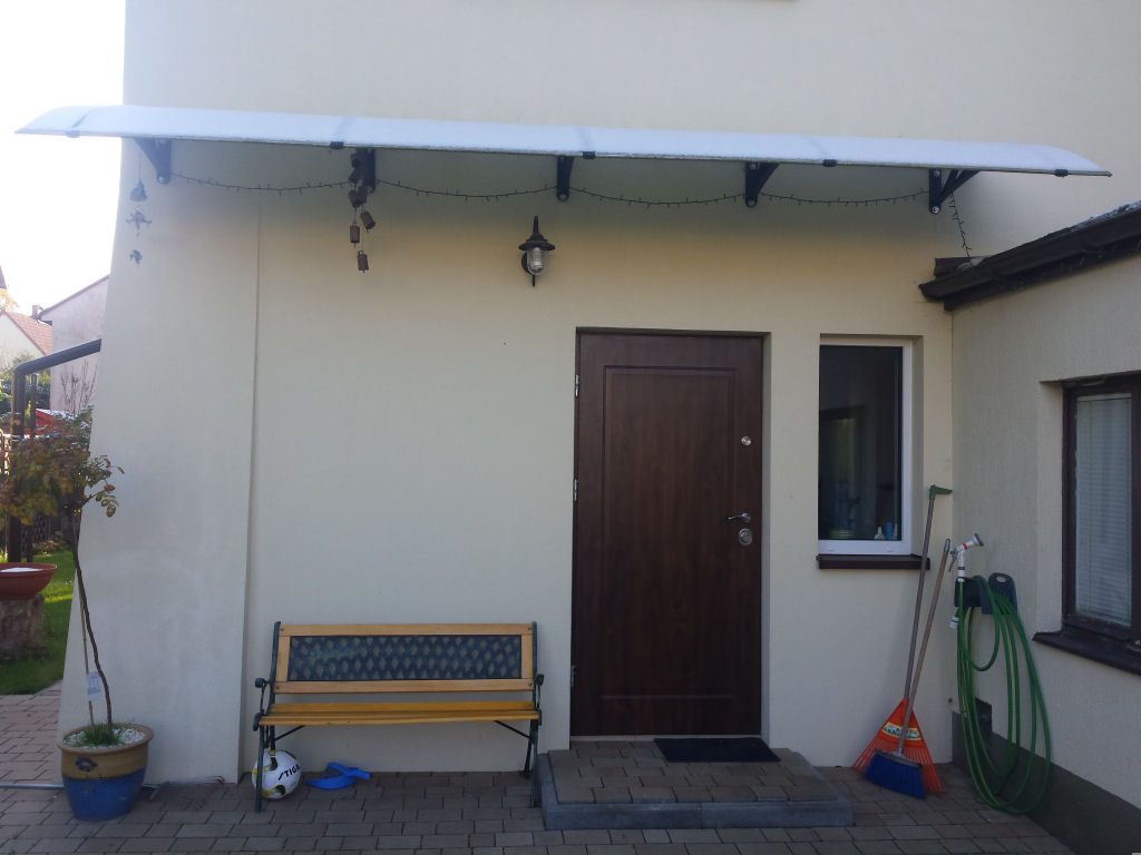

Ja mam daszek lekki, na ociepleniu, z poliwęglanu komorowego.

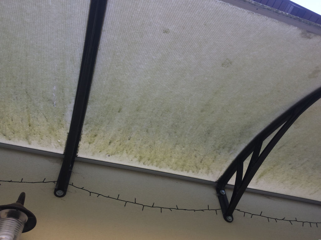

Aby się woda nie lała do środka komór (bo zrobi się syf ), to trzeba go dobrze uszczelnić od góry uszczelniaczem dekarskim oraz zrobić odpływy od dołu z obudowy.
A jak każde przeźroczyste tworzywo i tak będzie wyglądał jak kupa, jak się nie będzie zmywało glonów.
Z drugiej strony z odległości to nie widać tych glonów, tylko od spodu jak się spojrzy.
No i jak to wygląda?  :hehe:  Chciało by się zacytować klasyka z pewnego serialu (...)  :ok:  :phi: .
Robiłem po taniości, to była jedna z ostatnich rzeczy przy remoncie a budżet już był o 50 klocków przekroczony :hehe: Daszek kosztował poniżej tysiąca za ponad 4 m.
Z ulicy wygląda ok, a mi nie przeszkadza, jak z bliska oglądam, bo w górę nie patrzę. Najgorzej wygląda, jak się z góry patrzy, ale o to trzeba się postarać.
Ważne, że nic mi się nie wlało do środka tego poliwęglanu i w środku i od spodu jest czysty. A te glony latem poleję jakimś antyglonem i zmyje.
Myślałem i innych daszkach, ale były ciężkie, a ten ma kontakt z murem tylko przez kotwy - sam jest na ociepleniu.
Generalnie cokolwiek będzie przeźroczyste, to bedzie kupa, bo wejdą glony, ptaki narobią i wygląda jak kupa - czy dasz tysiaka, czy 10 tyś za szkło hartowane i nierdzewkę.
U mnie w robocie też jest daszek ze szkła i wygląda tak samo źle od spodu, bo nikt go nie mył.
