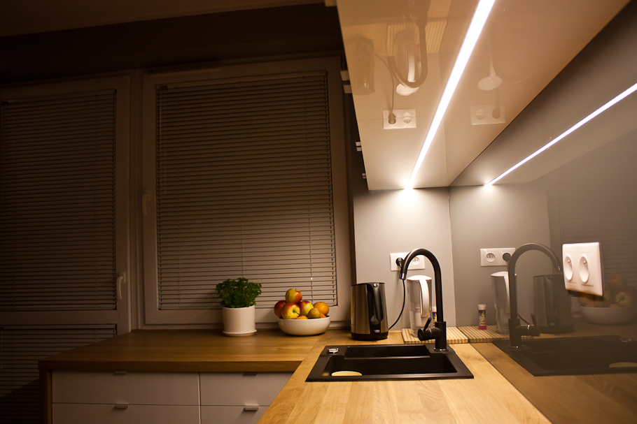

Kuchnia wygląda tak:
Tak?

Tak?
Oooo!!!
To to to ! :D I szafki podobne jakieś :D

Oooo!!!
Jakie taśmy i skąd?

Tamże profile i zasilacz. A tutaj tak wygląda wpuszczony w płytę (frezarka górnowrzecionowa):
Za ciemno było na samym okapie.
Jak się uprzesz, to wyfrezujesz na całej długości.
