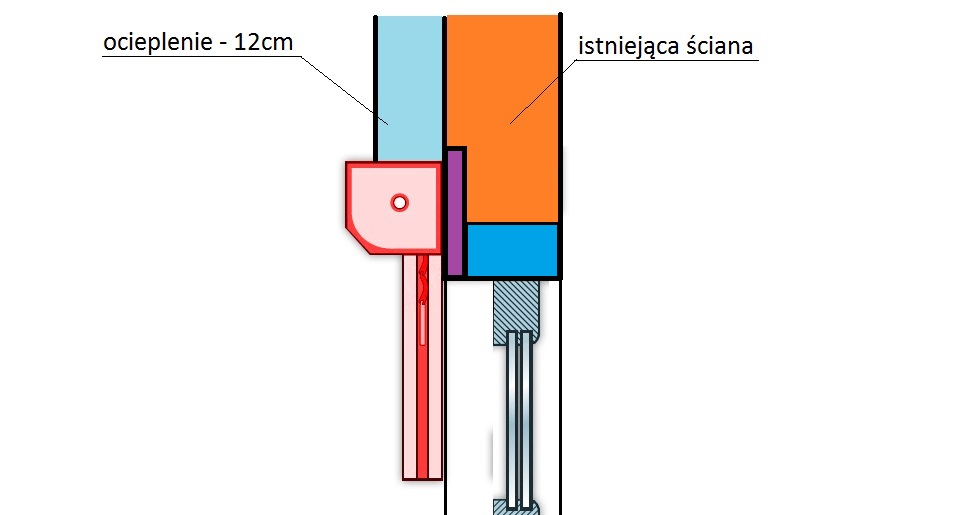

Rolety w starym domu
Takie szybkie pytanie do znawców tematu
możliwe jest założenie rolet jak na schemacie ?
(oczywiście kaseta była by odizolowana itd)
firmy proponują montaż na styropianie - nadtynkowe montowane tylko w ten sposób - na zewnątrz, albo podwieszane we wnęce

Wszystko jest możliwe, możesz założyć jak proponujesz, ale spowodujesz duży mostek cieplny. Rysunki, które wstawiłeś poniżej są prawidłowymi sposobami montażu.

to wiem, ale przy podtynkowych jest podobnie
oczywiście pod kasetę można dać izolację, ale nadal nie będzie to to co powinno  :ok:

Jest to możliwe, ale powstaje duży mostek. Niestety jeżeli nie masz przygotowanych odpowiedni nadproży to albo trzeba się pogodzić z mostkiem albo dać na elewację. Potrafią być też okna przygotowywane pod rolety (stary system)
Tą pseudo izolacje w puszce nie bierz na poważnie. Jest to najczęściej bardzo cienki styro czy pianka. Poza tym puszka i tak nie ma szczelności a zimą się wychładza przez otwór.

można dać 5cm styro pod kasetę, będzie 20+5 = 25cm wystawała roleta, połowę przykryje styro, zyskuje 7cm
gdyby lekko podkuć istniejący tynk do nadproża doszło by pewnie kilka cm (nie wiem jak jest zrobione nadproże)
okna są już zamontowane w części domu, a że nie są wielkie nie ma opcji zmniejszenia światła

Zasada jest prosta im więcej tym lepiej. Jeżeli możesz się zbliżyć max do okna to daj tam piankę PIR w płytach (np Kingspan). Jeżeli wszędzię będzie owe 7cm to da to tyle co 10-14cm styro a to już sporo. Ważne, żeby było to szczelne i pianka wszędzie weszła, także poza kasetę rolety. Kasetę można potem obrobić tynkiem w kolorze elewacji. Jeżeli roleta nie dojdzie do samego okna to musisz pomyśleć jak zamontować prowadnice, które zwykle przytwierdza się do okna.
Serio masz tak zamontowane okno? Jakby nadproże w połowie grubości okna było wyżej, a w drugiej połowie niżej?
Dziwoląg.
nie to schemat z sieci, okno jest normalne z jakimś mały 2-3cm węgarkiem
wady/zalety znam, chodziło mi o sposób montażu, bo firmy od rolet twierdza że sie nie da
kaseta z prowadnicami była by przykręcona do istniejącej ściany, na to pójdzie styro 12cm

poprawiłem schemat
jest duże prawdopodobieństwo że na nadporożu (niebieskie) jest izolacja typu płyta cementowo wiórowa (dom z lat 70/80)
wywalić i zastąpić jakąś porządną pianką - fioletowe

dlaczego tam miałoby być coś takiego ?
Jeżeli jest tak jak mówisz to sprawa jest prosta. Jak dobrze to zrobicie szczelnie to praktycznie można wyeliminować mostek.

tzn suprema ? czy jak to się zwie ? bo tym izolowali wtedy, jakaś izolacja jest na 90%
pamiętam z budowy takie "dziwne" płyty ;)
a styropianem wtedy jeszcze się nie robiło

Ok, myślałem że to szalunek tracony. Ja zrobiłem tak że wkładałem piankę w szalunek do lekko zmodyfikowanego nadproża. Miało nie być mostka i go nie ma ;) .
Przy wycinaniu tych płyt trzeba to zrobić dokładnie i na wymiar odpowiednio większy od puszki. Łączenia uszczelnić pianą z pistoletu. Przez taką izolację można przytwierdzić / przykleić puszkę rolet. Dać się da tylko trzeba dobrego wykonawcę /instalatora znaleźć który ma o tym pojęcie.
