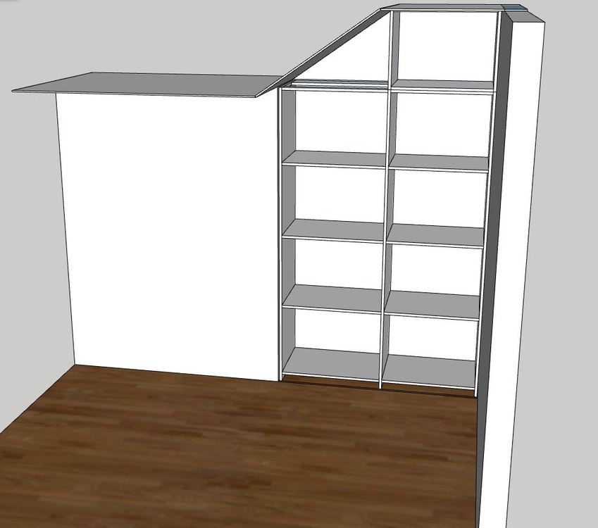

Wiem, że to stary wątek ;) ale czytając to, przypomniałem sobie jak składałem swoją szafę na systemie Elfa. Założyłem, że wydam tysiaka i będzie z bani. Przy 3700 przestałem liczyć ;] I nie piszemy o całej garderobie, tylko jednej ścianie w małym pokoju. Inna sprawa, że całość i tak wygląda jak półki w mięsnym.
Na pierwszy ognień idzie najłatwiejsza i teoretycznie banalna zabudowa ;) Zdjęcie (bez drzwiczek) poniżej.
Pytanie do @Toost i innych praktyków - czy 5mm 'tolerancji' po bokach i na górze będzie OK? Wnękę pomierzyłem i według mnie trzyma wymiary :ok: Oczywiście te 5mm to w stosunku do najmniejszych pomierzonych odległości.
Plecy odsunąłem 2cm od ściany i zostawiłem 2cm z przodu na drzwiczki tak, aby sie zlicowały ze ścianą po lewo :) Trójkat po prostu zasłonie frontem.
IMO ok. Na dole dał bym listwe progową, żeby drzwi nie otwierały się po samej ziemi, to samo przy suficie jeśli chcesz mieć drzwi nakładane. Na sztywno (na trójkąty) zamocował bym tylko dolne, środkowe i górną półki, reszta na kołeczkach.
Chcąc zlicować drzwiczki ze ściana po lewej wywierć otwory pod puszki zawiasów zakładając właściwe nałożenie drzwi.
Przykład
Prowadnik H=0 to pierwszy wiersz. Puszka pod zawias to fi35, wiercąc od brzegu 35/2 + 3 masz nałożenie drzwiczek 14mm, czyli zostaje szpara 4mm. Zwiększając odległość środka puszki od brzegu zmniejszasz szczelinę między drzwiczkami a ścianą. Jak już przyjmiesz jaka ma być szczelina to odpowiednio trzeba "zwęzić" drzwiczki.
Edytowane przez Toost

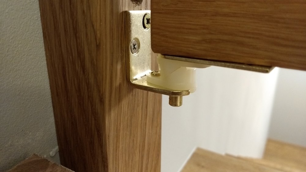

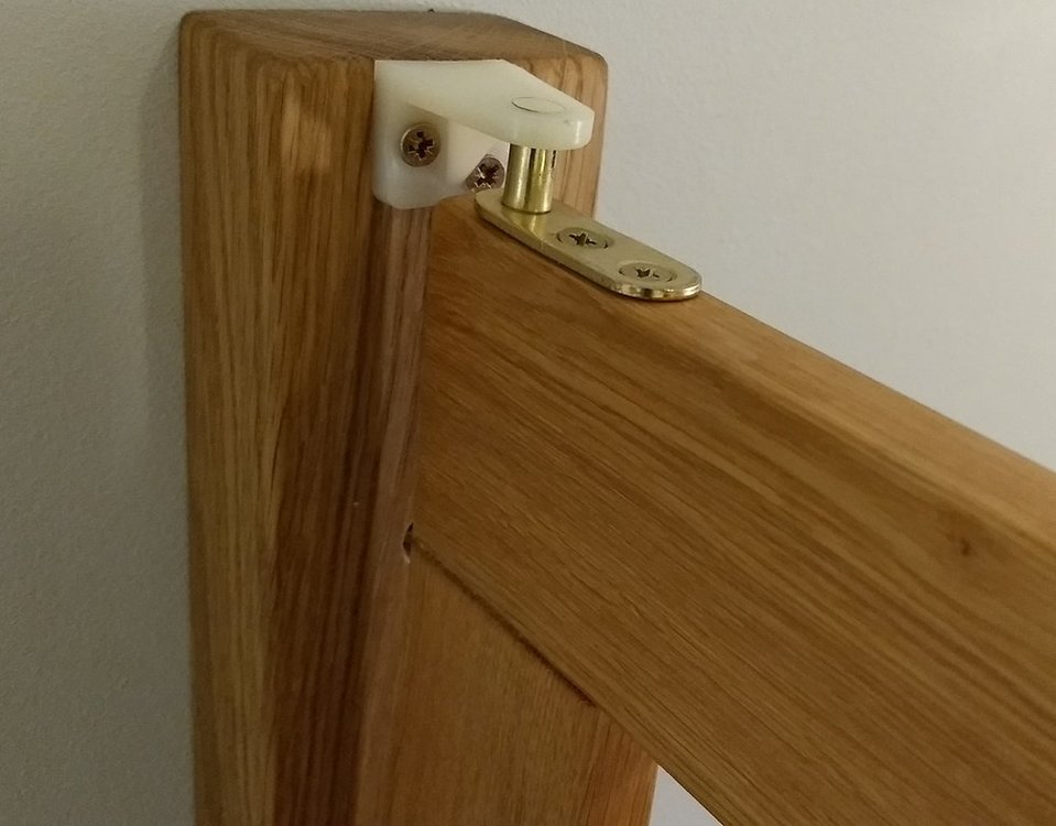

Dobra cwaniaki to yeraz powiedzcie gdzie szukas zawiasow bolcowych-ale nie takich jak to w dzrwiachvsa tylko jak macie w meblach te bolce pod poleczki-ale ofkoz wiekszych.... I jak to sie nazywa
Takie coś?
zawias-meblowy-bolcowy-10-mm-hettich,lar
Nieeeee. Wyobraz sobie os wokol ktorej otwieraja sie dzrwiczki. Chce bokec nabijany od gory i od doku w tej osi i zeby to pelnilo role zawiasu....
Chodzi raczej o cos takiego jak tu http://valcomp.pl/pl/product/apollo/
OKI
Zrobiłem takie drzwi do szafy. Kupiłem cały układ szyn, wózek górny i prowadnicę dolną. Same drzwi były połączone zwykłym zawiasem listwowym.
https://www.meble.pl/wyszukiwarka/?query=drzwi+składanych
OKI
Ok rozumiem, szanuje i podziwiam...... Tyle ze ja nie potrzebuje szyny, a same bolce ... I kopie i kopie i nigdzie samych takich bolcow-zawiasow nie moge namierzyc, a kupowac zestaw ze zbedna mi szyna i zbednym mi zawiasem listwowym-bez sensu...
(BTW to co podrzuciles to reseller tego systemu Apollo z mojego linka)
Takie coś?
[quote n
Jeszcze nie to ale juz znacznie lepiej i latwiej do zaadaptowania na moje potrzeby. Skad kolega to kupil?
12 minut temu, Fili_P napisał:
[quote n
Trafiłem przypadkiem w małym sklepie z akcesoriami tego typu. Szukałem czegoś prostego do bramki przed schodami. Niestety nie było to w PL, ale w necie można znaleźć pod hasłem 'cafe door hinges'. Może to pomoże Ci jakoś znaleźć coś podobnego w PL.

14 godzin temu, luccass napisał:
Trafiłem przypadkiem w małym sklepie z akcesoriami tego typu. Szukałem czegoś prostego do bramki przed schodami. Niestety nie było to w PL, ale w necie można ab.3..0i13k1j0i8i13i30k1.17755.21199.0.21685.16.16.0.0.0.0.136.1707.1j15.16.0....0...1.1.64.psy-ab..0.15.1594...0j0i67k1j0i30k1j0i8i30k1j0i24k1.0.9Ij-NrwP4TM
Oświeć mnie jeszcze Drogi Kolego: to się podnosi w trakcie otwierania i ma wcięcie na dolnym zawiasie po to żeby drzwi po opadnięciu "stały w poprzek korytarza" jak mniemam...?
Dokładnie. Dodatkowo drzwi same się zamykają...
No dobra elementy z Laguny przyszly. Jeszcze tylko lakierowanko i bedziemy rzezbic. Dzieki wszystkim za pomoc.
