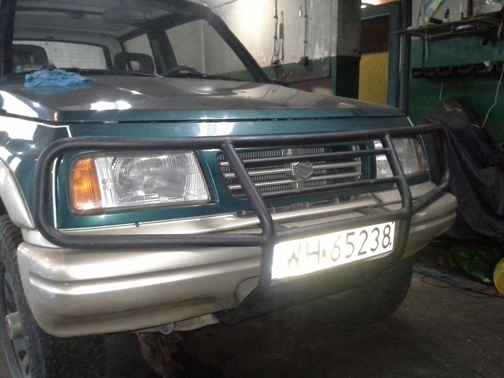

Suzuki Vitara mała terenówka
Dnia 17.03.2017 o 23:54, _sky_ napisał:
Prawda? Też mówiłem, że tylko podkładki na lift dam :lol:
A po sobocie zaczynam kombinować nad przerobieniem przedniego wału na taki bez kinetyka :hehe:
Kartę stałego klienta u Pawła powinieneś wyrobić :)
A z modami u mnie też tak było - tylko lift, a nie progi, zderzak, wyciągarka, bagażnik, klatka, metromierz....
Ale wykładzinę wciąż w środku mam :)

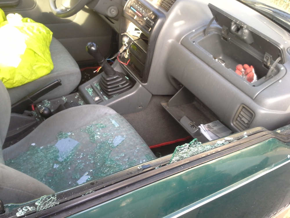

żeby nie było za pięknie taki widok dzisiaj zastałem :ogien: wyjechało radio, wideorejestrator (zamontowany wczoraj ). O szybie i ogólnym syfie nie wspominam.
26 minut temu, szyman napisał:
żeby nie było za pięknie taki widok dzisiaj zastałem :ogien: wyjechało radio, wideorejestrator (zamontowany wczoraj ). O szybie i ogólnym syfie nie wspominam. imageproxy.php?img=&key=f538f710732b727c
O kuźwa... Pod domem czy warsztatem Ci zrobili?
w nocy po domem. :ogien:
Myślałem, że już nie kradną w tak ordynarny i dewastacyjny sposób :(
Później popatrzyłem na Lokalizacja:Szmulowizna  Pewnie lokalny element oddał fanty za bezcen, a Ty teraz masz stracony czas, koszty i problem.
Współczuję.
Współczuję.
Pytanie czy lokalny. Kiedyś tam jednak mieli jakiś kodeks i u siebie nie rąbali.
Ale teraz pewnie jakieś gówniarze co to mają w d... jakiekolwiek zasady :/
Ja to w ogóle jestem w szoku, że radio jumali. Przecież teraz za grosze można kupić.
Chyba, że zobaczyli kamerkę i na nią się zasadzili a radio niejako przy okazji poszło.
do dziś rana też byłem przekonany że tego typu rzeczy nie kradną :bzik: pierwszy moment niedowierzanie i śmiech, po chwili wkurwienie że połaszczyli się na kamerę za 98zł i radio pewnie 150-200zł w sklepie (nowe)  Jak zrobiły lokalesy to będą zwracać.

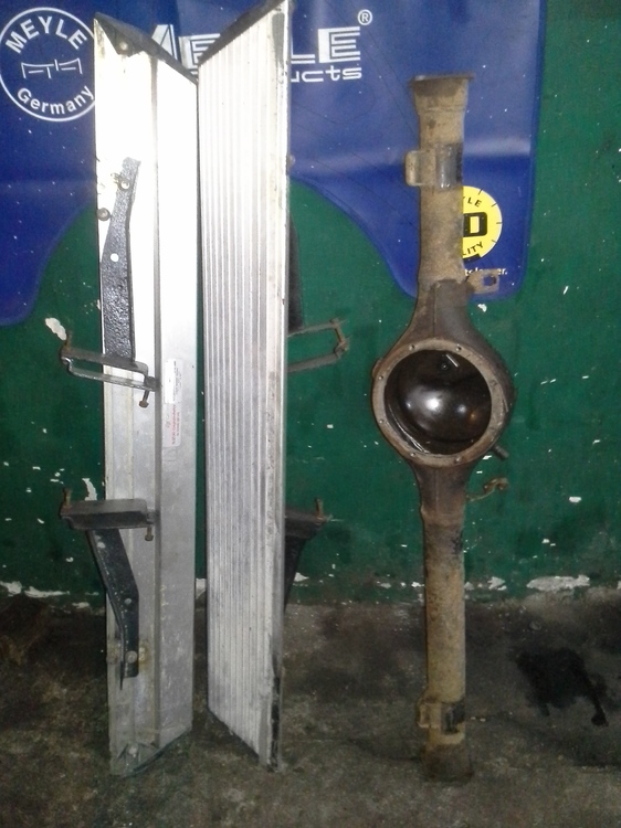

Wieje nudą a bardzo tego nie lubię wiec zakupiłem progi żeby młodzież mogła łatwiej wsiadać/wysiadać, i obudowę stalową tylnego mostu z samuraia nie zamierzam czekać jak aluminiowa zrobi kabummm w najmniej odpowiednim miejscu20170421_184131.jpg.ce7829d53ab29f3341e803df26e258fd.jpg
Bueheheeee... Zaczęło się :lol:

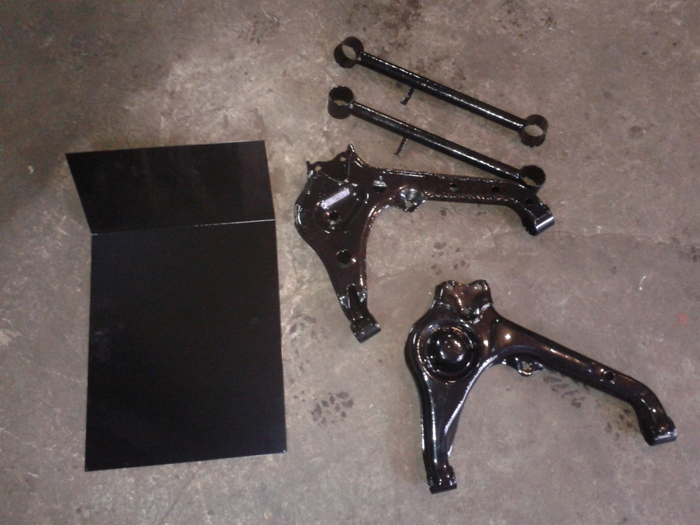

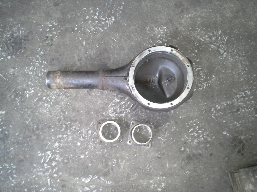

w czwartek była wolna chwila więc podziałałem szlifierką. Teraz tylko czekam na kuriera z bebechami od samuraia590a2f62c298f_Obudowastalowa.jpg.a525408570ff836b224ebdbf91a8ed05.jpg
a dzisiaj odebrałem ;/20170503_141932.jpg.08a86730abb1b07abc3e3f7165f6f281.jpg

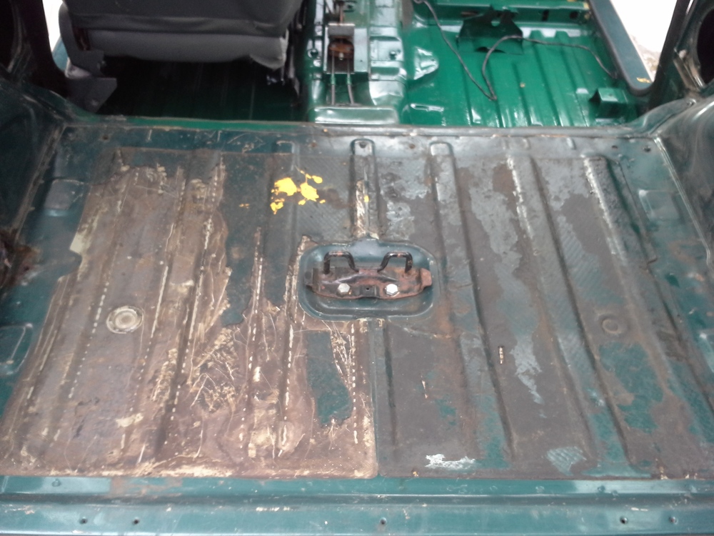

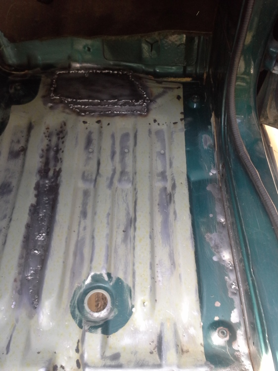

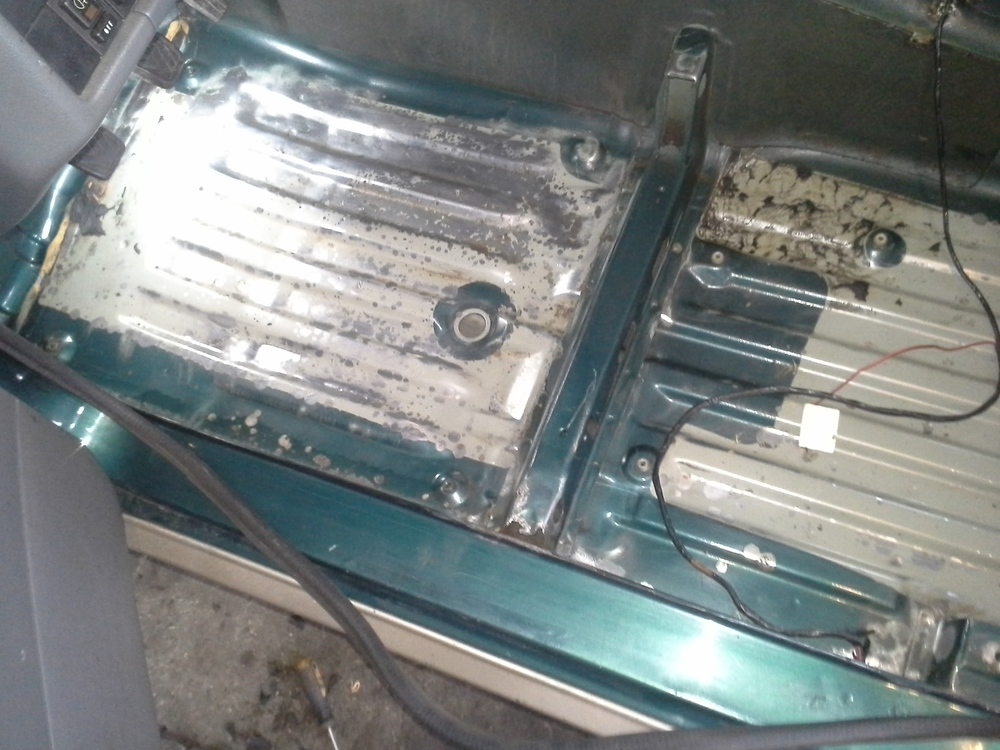

w dniu wczorajszym rozpocząłem walkę z rudzielcem na szczęście dużo go nie ma 20170504_145809.jpg.9f0071365b6d5b2add688544836119fb.jpg20170504_145837.jpg.f9ade58d302b269b15c09012c23a9913.jpg20170506_131537.jpg.fb1f77eb29d56dae848e998ee78db5e6.jpg
Jak na ten model, to wygląda naprawdę w porządku. Zdecydowanie powyżej średniej krajowej ;) BTW, nie chwaliłeś się, że takie blacharskie sprawy ogarniasz :)
Stan blacharski jak na Vitarę jest bardzo dobry. Bo robię tylko dla siebie nienawidzę takiej roboty.

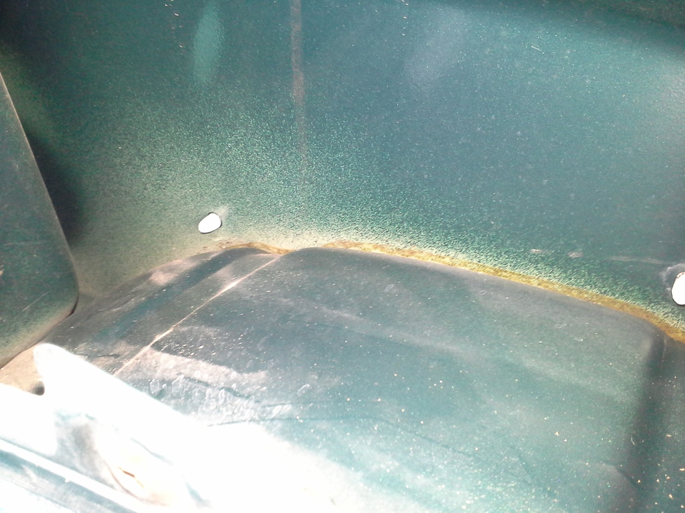

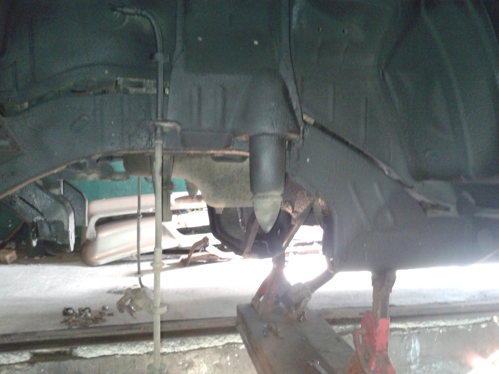

prace małymi krokami ale idą naprzód przód ogarnięty teraz czas na tył 20170510_153510.jpg.a19053b863df71f6448ad4493cceb8cd.jpg

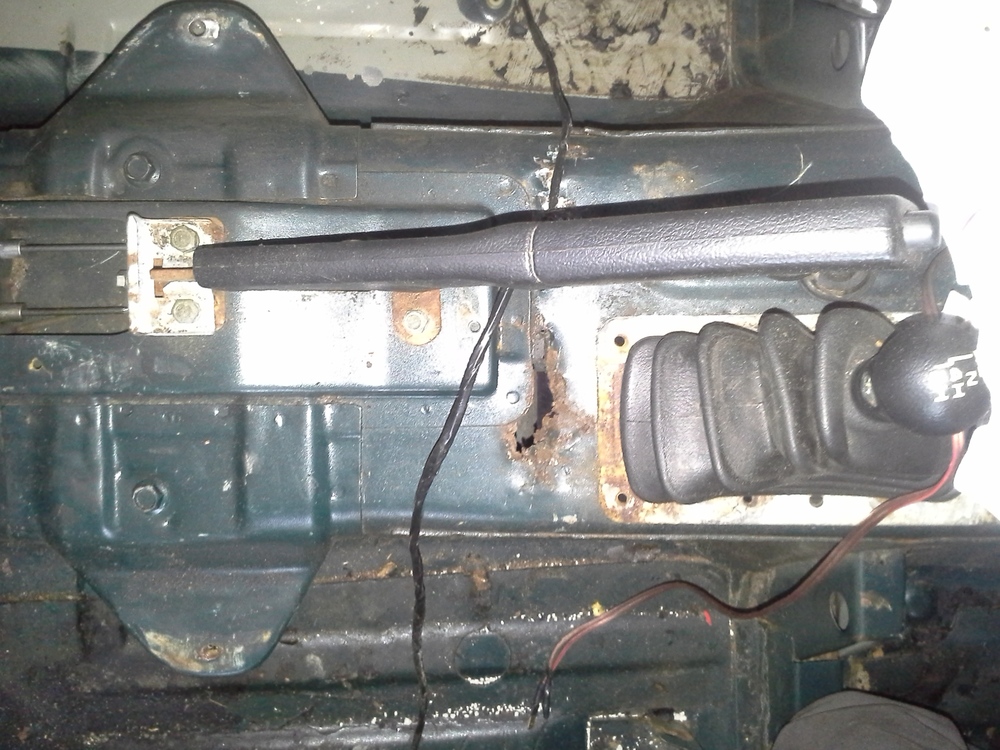

taka ciekawostka jak wygląda wnęka zakola za boczkiem :)20170510_153518.jpg.47065727edc83c07e6b1c78dc2e5b151.jpg
wszystkie profile zamknięte wnęki zabezpieczone przed działaniem rudzielca:bzik:

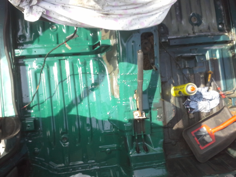

Środek złożony. Przyszedł czas na zdjęcie nakładek,progów. O dziwo wszystko w jak najlepszym porządku.

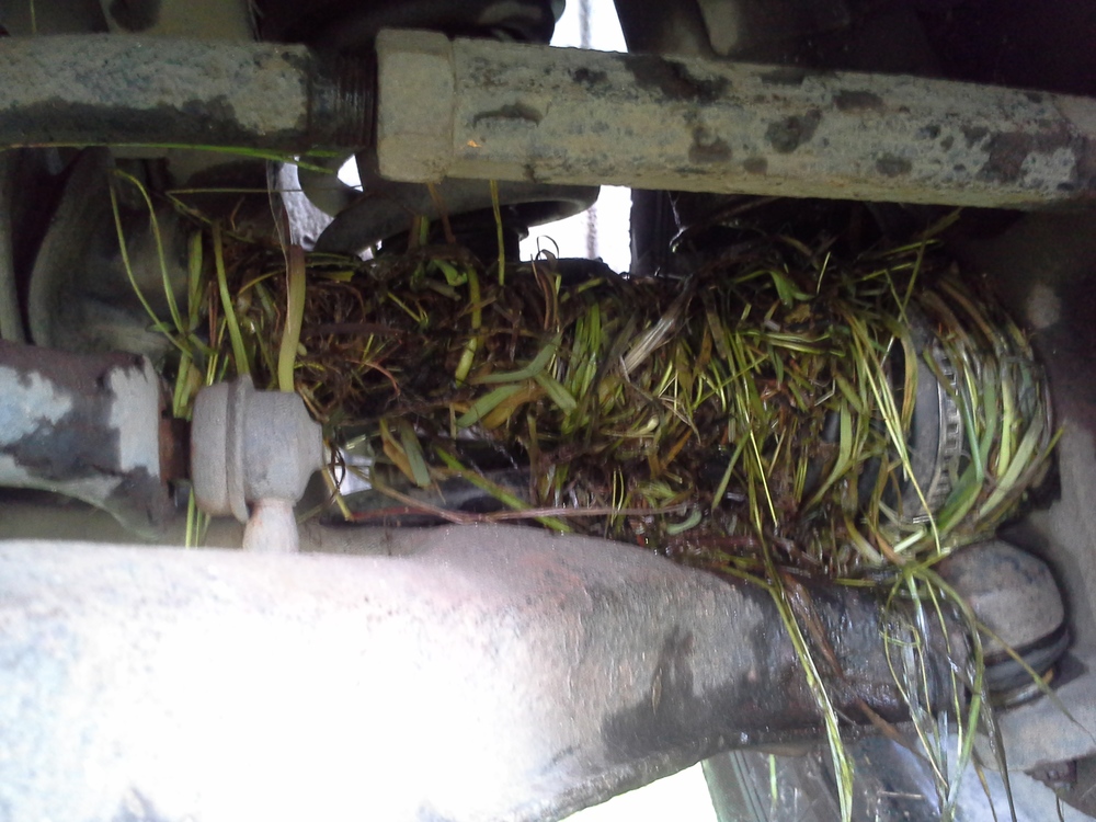

byłem na działce potestowałem auto (daję radę i radochę) ale już nigdy więcej w rozlewiska, trzęsawiska wisły nie wjadę. Ponad godzinę wygrzebywałem trawę z różnych części zawieszenia i ukł. napędowego leżąc na ziemi .20170521_180801.jpg.349882fe18c64835fbc904b66c08563a.jpg Tak wyglądała półoś :hehe:
14 godzin temu, szyman napisał:
byłem na działce potestowałem auto (daję radę i radochę) ale już nigdy więcej w rozlewiska, trzęsawiska wisły nie wjadę. Ponad godzinę wygrzebywałem trawę z różnych części zawieszenia i ukł. napędowego leżąc na ziemi .  wyglądała półoś :hehe:
trzeba więcej cofać, to się rozplącze :hehe:

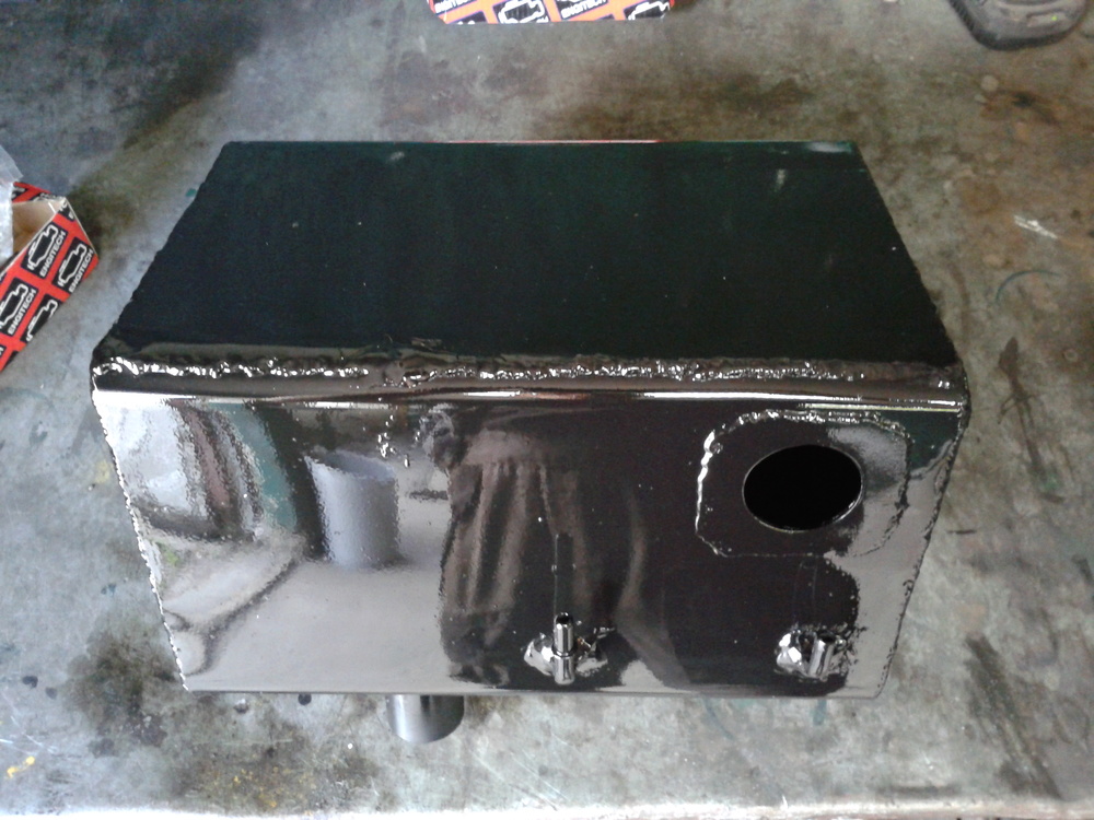

takie cudo odebrałem od sąsiada teraz tylko zamontować i umówić się na montaż LPG. Mam nadzieje ze sucza nie będzie robiła problemów z alternatywnym paliwem :hmm:20170614_163237.jpg.ac41ac742775d02edb9f48a1dc1fd923.jpg
nie znam się, ale spaw nie wygląda ładnie ;) oby był bardziej wytrzymały niż wyglądający :ok:
jest szczelny ON nie puszczał a wygląd rzecz drugorzędna widać nie będzie :ok:

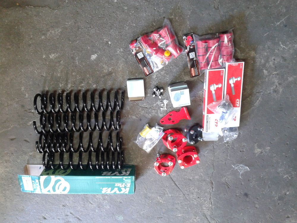

przyszła pora na zamontowanie wszystkich zgromadzonych gadżetów, wypsikanie zabezpieczenia. Suzuka wygląda jak po wybuchu:bzik:20170621_080638.jpg.96a1dd8a833255f1ffd1257d2988dece.jpg20170622_080424.jpg.ad092f24706aeddab1a7fe35b40ef67a.jpg20170622_080352.jpg.fa3e347e8073f8a49111ef5128fe2a08.jpg

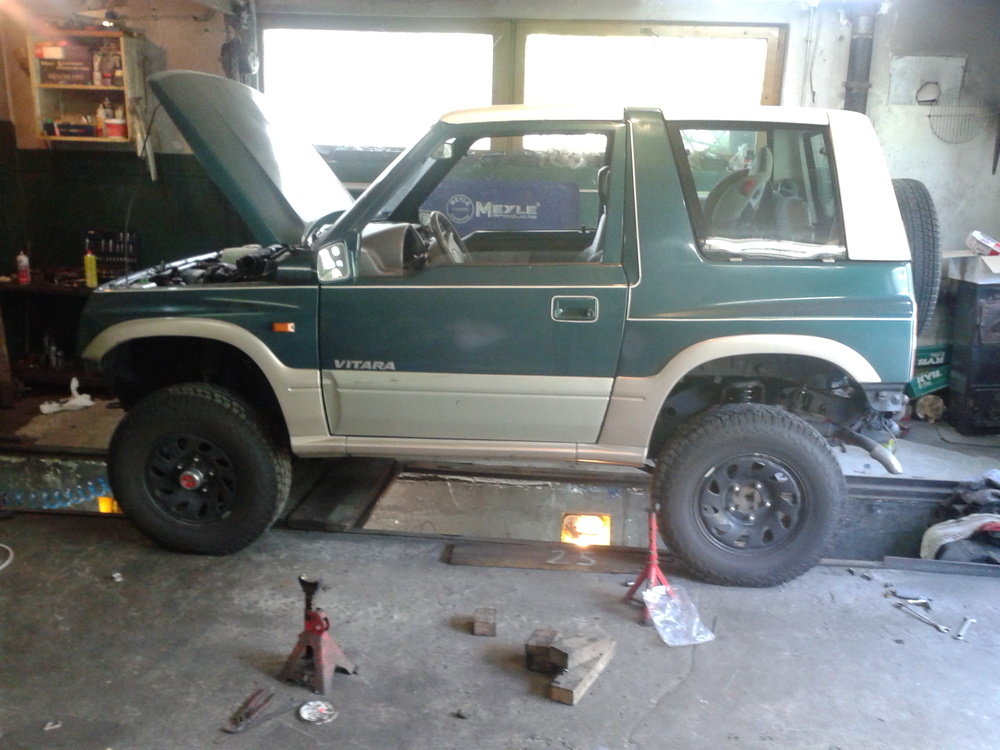

powiem tyle na obecnym miejscu nie wchodzę w większe terenówki. Przy składaniu Viertarki była spora gimnastyka a co dopiero Jeep. Wracając do Suzuki dziś odebrałem elementy zawieszenia z lakierni
wszystko poskładałem w całość i co wyszła okrutna koza :totalszok: nie wiem czy nie przeholowałem liczę że z czasem przysiądzie
Nie przeholowałeś, po prostu srobiłeś miejsce na większe koła :hehe:

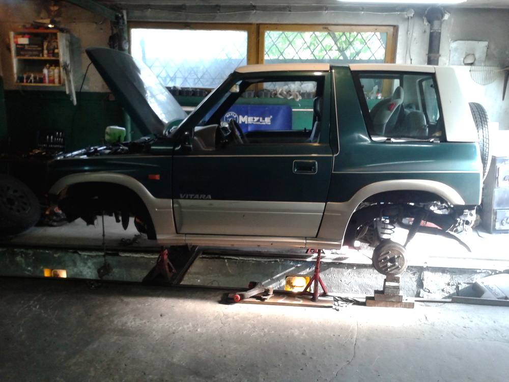

ukończyłem sucze pozostało złożyć i pospawać przedni most. Nawet zbieżność została ustawiona w punkt :bzik:20170627_153829.jpg.8a36b40cadf7c71f25454357f1d962ce.jpg

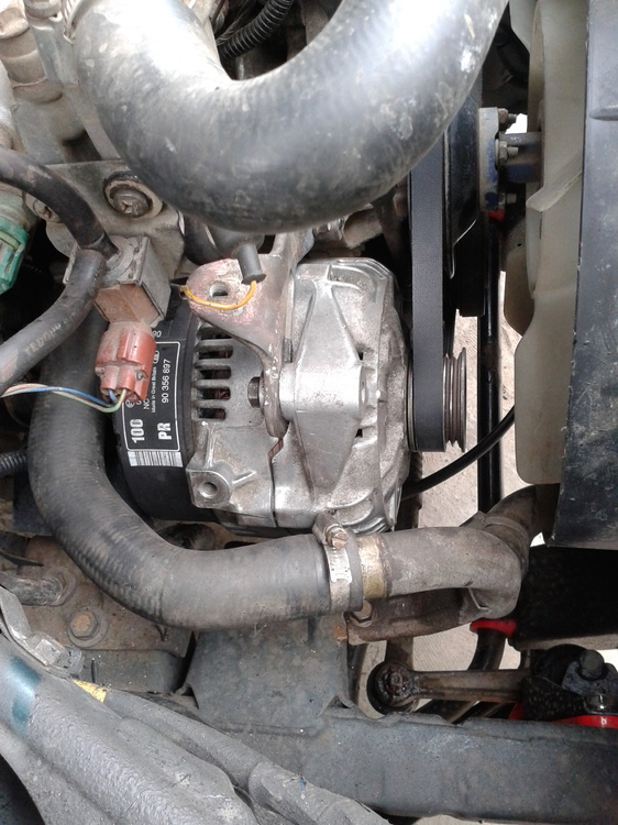

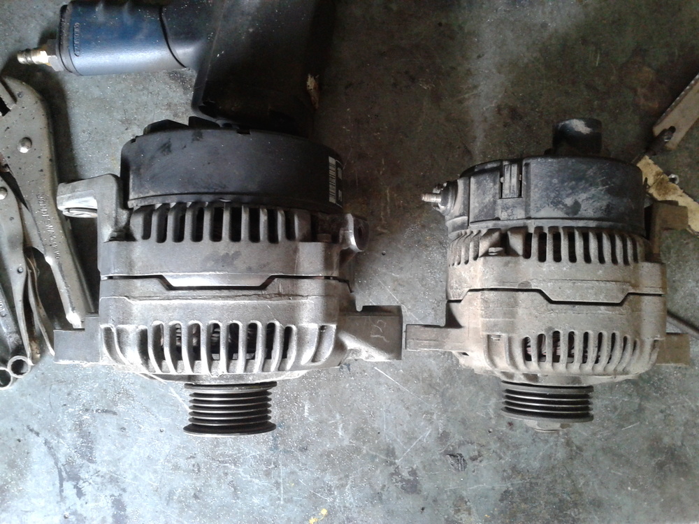

po zaczerpnięciu wiedzy i przejrzeniu stanu magazynowego okazało się że mam alternator który po małych :lol: przeróbkach będzie pasował w miejsce fabrycznego i zamiast 70A mam 100A 20170705_102527.jpg.c4d3a6c2520c357502f10e9ddede8f80.jpg
i tak po 2,5 godz. operowaniu szlifierką dorabianiu mocowań, kabelków udało się wcisnąć alternator. Fakt że pasuje na styk do łapy silnika mam 3mm luzu:bzik: po włączeniu wszystkiego co było możliwe napięcie mam 14,3V :palacz:
