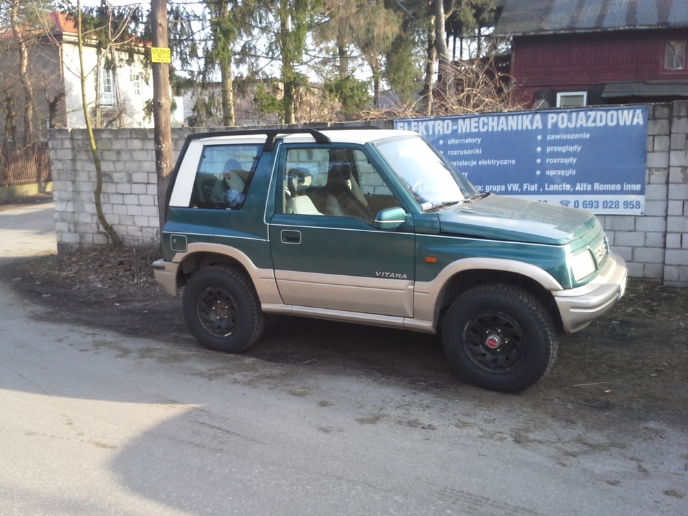

Witam. chciałem poinformować że wstąpiłem w wasze szeregi. Stałem się posiadaczem prostej-małej Viertarki.
Zdjęcie z ogłoszenia
Witamy :piwko:
Ładna, taka czysta i niepodrapana od krzaków :)
Jeszcze :D :D
właśnie, jakaś taka ładna :), witaj

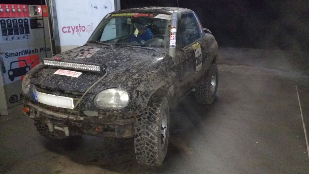

Kolega kupił Vitarę x90
W oryginale wygląda to tak:
Koszt kupna to był jakieś 5,5 tysiąca, wsadził w nią kolejną piątkę i teraz fura wygląda tak:

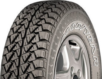

moja jeździ na GY ATR 215, dają radę w seryjnym aucie

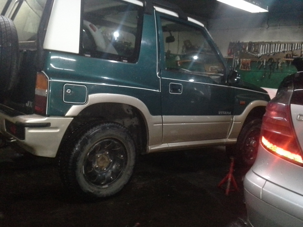

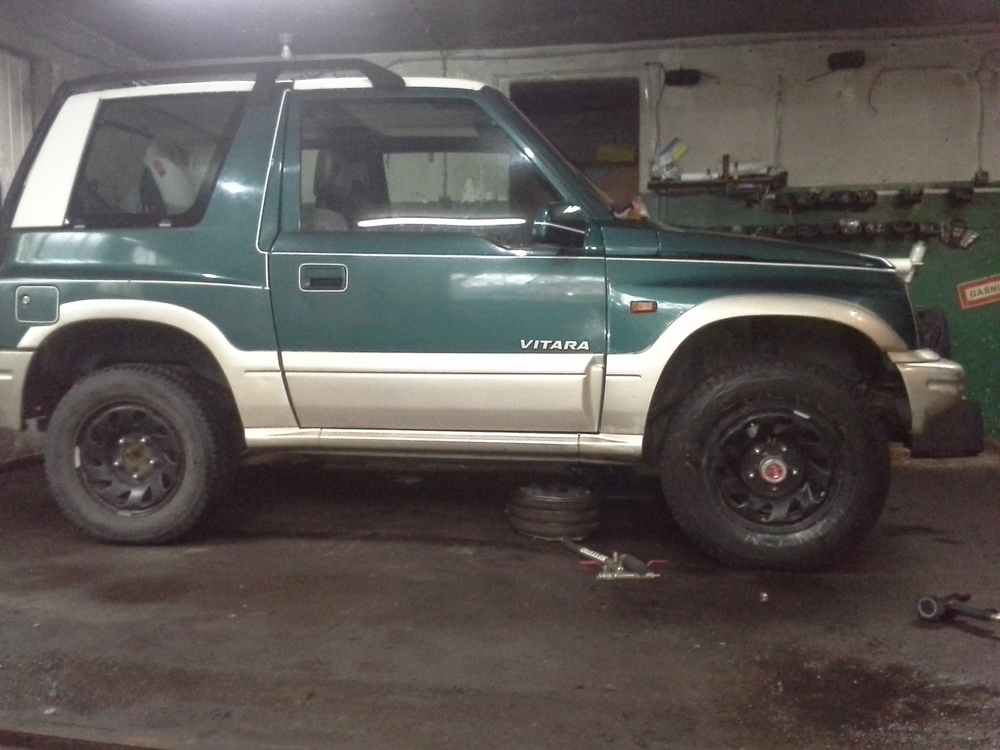

porównanie obecnych opon do zimówek 215/80R15 :bzik: bez liftu
a tutaj po lifcie 2 było 75 cm jest 80cm (mierzone do cyrkla błotnika) do tego nowe amortyzatory na tył 58bdc2bb17218_polifcie2.thumb.jpg.fb10cf4af13ff322508bfdc27d31f092.jpg
Zacnie. Podoba mi się. Napisz do jakiego rozmiaru porównujesz te 215/80 :) Mógłbyś proszę zmierzyć wysokość opony 215/80, najlepiej zmontowanej i napompowanej na fledze ( aczkolwiek nie koniecznie ) ?
Znalazłem tanie 215/75 jak chcesz. Są to MT`eki, nie nalewka ale from czajna, aczkolwiek wysyłka z Polski. Wygląda na prawdę przyjemnie. Wydaje się, że może działać w większym błocie oraz na sypkim. Kosztuje 280 cebulionów brutto :)
Promocja niby do dziś, ale coś przeczuwam, że to wieczna promocja :)
http://www.aaaopony.pl/pl/pneumatiky.php?druh=6&vyrobce=Linglong&sirka=215&profil=75&prumer=15&rft&xl&ri&ni&spotreba&prilnavost&hlucnost
U mnie podobne porównanie, będzie w środę lub czwartek ;]
Pzdr
Konrad
Pzdr
Konrad
porównanie do 205/70R15 jutro jak znajdziemy czas to mam zamiar naciągnąć jedną dwie i zrobić przymiarkę
Jakbyś nie zapomniał zmierzyć różnicy pomiędzy 205/70 a 215/80, oraz wysokości tej drugiej,byłbym dźwięczny :piwko:
205/70 wysokość 63 cm
215/80 wysokość 70 cm. Wymiar od podłoża do cyrkla 83,5 cm Nic nie obciera przy skrętach  idealnie schowana w zakole 20170307_153623.thumb.jpg.f9367a4ba4e6a6d592a3776d5e359a29.jpg

opony zamontowane
kolejnym krokiem poliuretan i ukł. kierowniczy. Na tym koniec. 20170315_082332.thumb.jpg.489ba5102cfcf3d37212b33aabc66929.jpg

Dnia 15.03.2017 o 08:55, szyman napisał:
opony zamontowane
Blacharsko wygląda bardzo ładnie :) Fajny pomykacz :ok:
