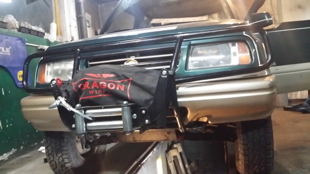

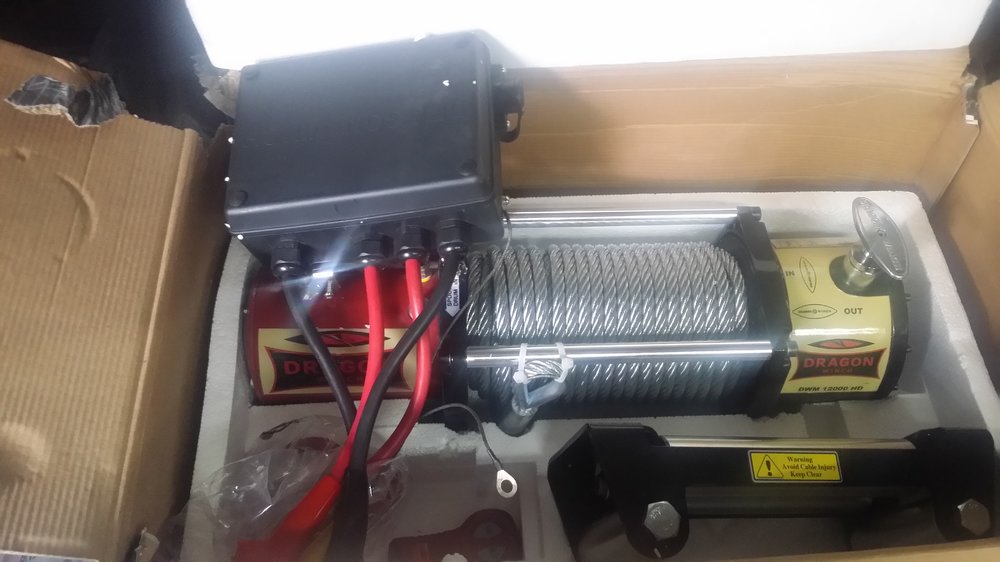

dziś przyszła płyta więc złożyłem wszystko w całość zostało wyspawać mocowanie przód/tył położyć instalacje i można korzystać
Zastanów się nad zmianą lokalizacji puszki przekaźników. Ładnie ułożoną linę na bębnie będziesz miał tylko do pierwszego użycia, później będzie się zawijać i prężyć. Miałem taką windę, przy stalowej linie bardzo ładnie zaczyna szurać i podważać dno puszki, do tego stopnia że te śmieszny system mocowania tejże się wyprostował. Auta nie masz w planie topić, ale tak czy inaczej proponuję uszczelnić puszkę bo nie jest hermetyczna, prądy małe tam nie są a przekaźniki wilgoci nie lubią ;]
O takich oczywistościach jak hebel nie przypominam. W jimnym nie zamontowałem i się szybko zemściło. Przekaźniki skleiły się na zwijaniu, płyta poszła się paść.
Tylko nie bardzo mam gdzie przenieść,  podniosę tak by było 2-3cm nad poprzeczkami. Hebel jest tylko nie ma go na zdjęciu. Na marginesie jakie to wszystko wielkie Vitara nie pasuje rozmiarowo :bzik:

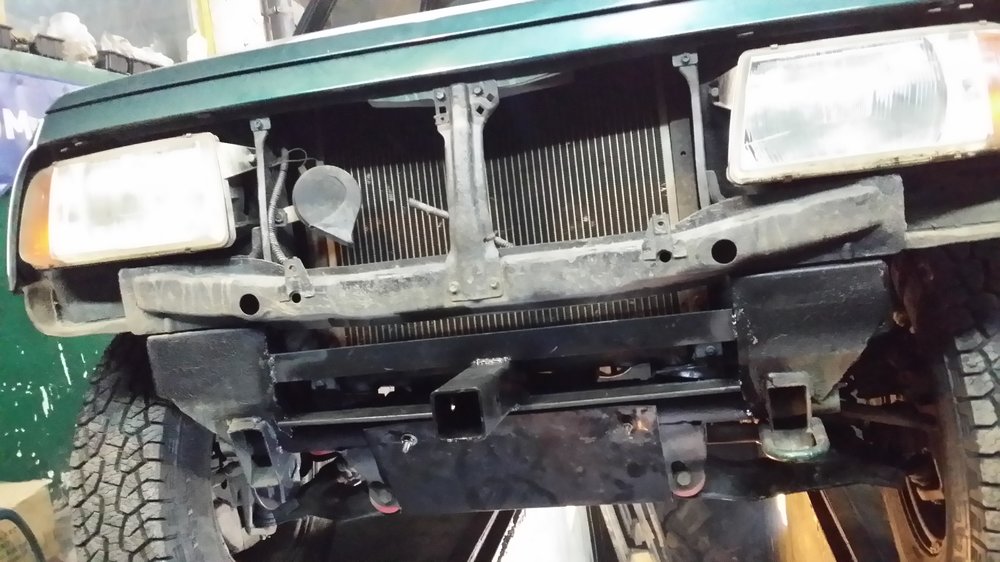

dziś była dłuższa chwila wolnego a że nie lubię bezczynności. W końcu wrzeźbiłem długo oczekiwane mocowanie. Oczywiście żeby nie było za pięknie to na finiszu prac skończył się gaz w butli :zgryz: zostało puścić kabelki i można testować :jump:

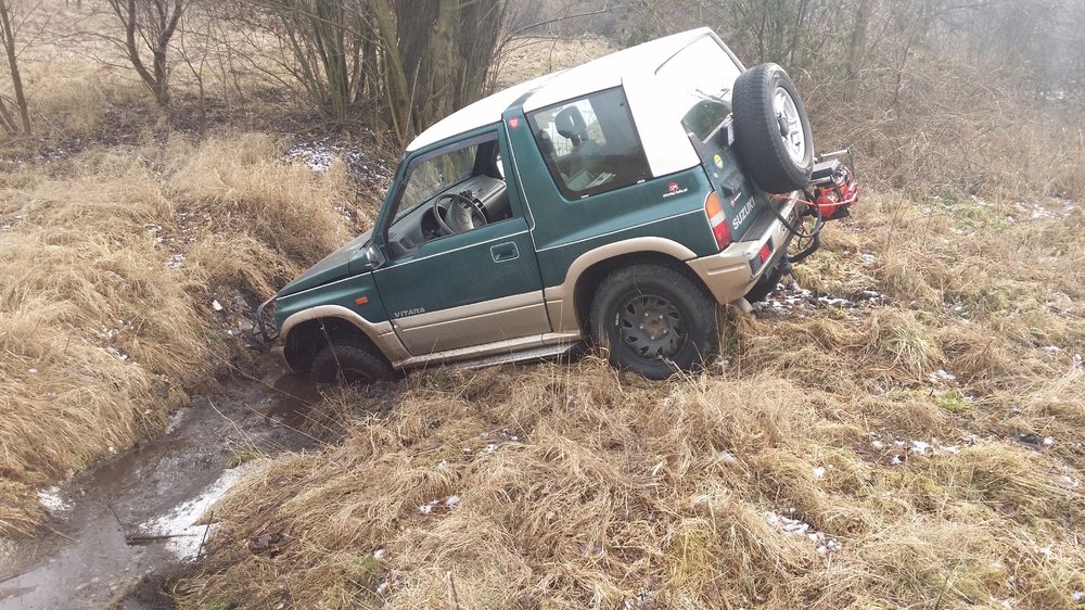

 dziś na jeździe próbnej wyczaiłem w niedalekiej odległości od warsztatu niewinny rów melioracyjny taka tam pipka myślę sobie co to dla Vitary. Wróciłem z próby siup w Suzuki  i jazda już byłem za bramą jak przeszyła mnie myśl wyciągarka "po co vitka da radę zdrowy rozsądek wygrał" wracamy pakujemy na pokład co potrzeba i w drogę. Po chwili na miejscu wjazd w "pipkę"  I dobrze że wróciłem po sprzęt. :hehe: no 4 razy próbowałem na różne sposoby i za każdym razem brakowało kąta natarcia :phi: Plus jest taki że sprawdziłem działanie wyciągarki już wiem że montuje body lift a zderzak akurat pękł w miejscu gdzie najbardziej przeszkadzał więc go wytnę :bzik:20180213_131206.jpg.042aa53cedee12536434c4405d3e8ed9.jpg

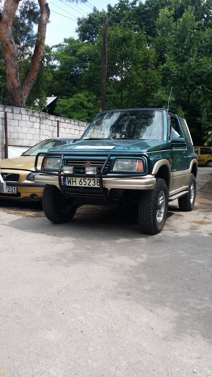

Miałem robić lift budy ale za namową kilku osób wybrałem inna drogę. szlifierka w dłoń........ Pierwsze testy za mną jest mega 20180614_115712.jpg.9f793d554650ce02ef715f2112a3f605.jpg
Zderzak wcięło ;).
A gdzie trochę zostało

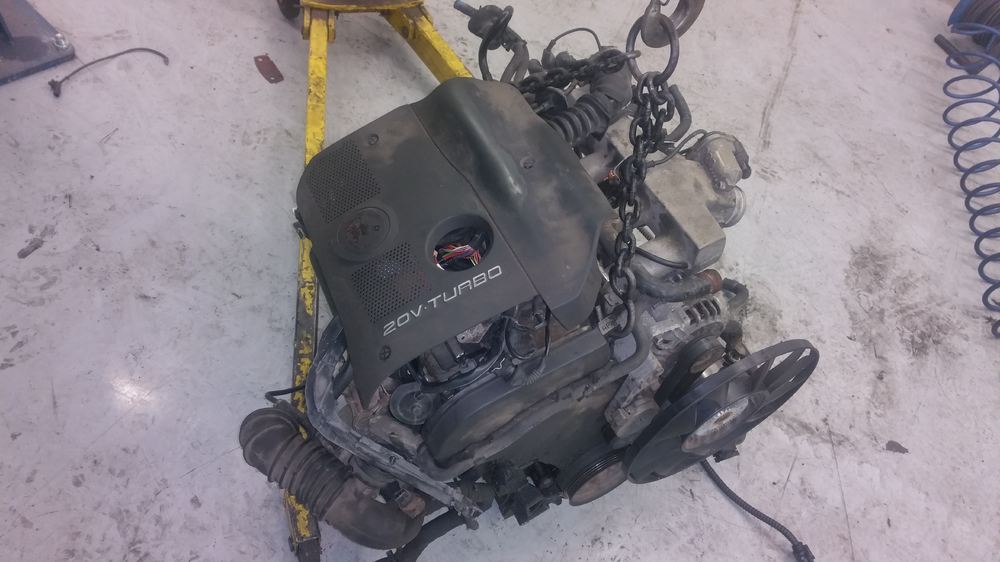

No więc ten tego długo nic się nie działo wiało nudą 8-) dziś wymontowałem z dawcy nowe serce do Vitary. Teraz tylko upchać pod maskę  i na brak mocy nie powinienem narzekać a jak zbraknie to :diabel:20190107_171536.jpg.de1b56881fd3e49fdef0a920fd84319a.jpg

Projekt Vitara 1.8T 20v  ogłaszam za rozpoczęty :diabel:
motor spięty z skrzynia i ustawiony teraz wyspawać mocowania i można iść naprzód z pracami

całość nabiera kształtu. Został do wyspawania wydech układ dolotowy elektryka i można będzie odpalać :bzik: W między czasie muszę podnieść budę o 2- 2.5 cm by zamknąć maskę i zmieścić zamek :sciana:
